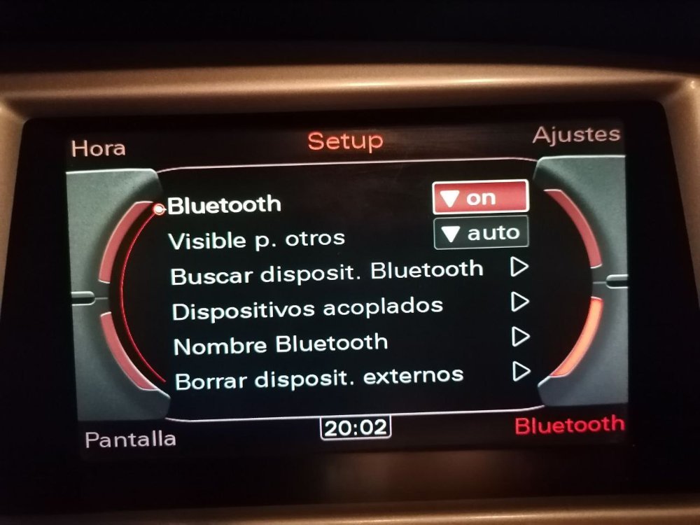

Tengo un Audi A6 2.0 TDI del 2010 y recientemente me tuvieron que reparar los dos módulos de la radio porque no funcionaba.
Después de esto no consigo que me funcione el bluetooth, intento conectar mi móvil pero no hay manera.

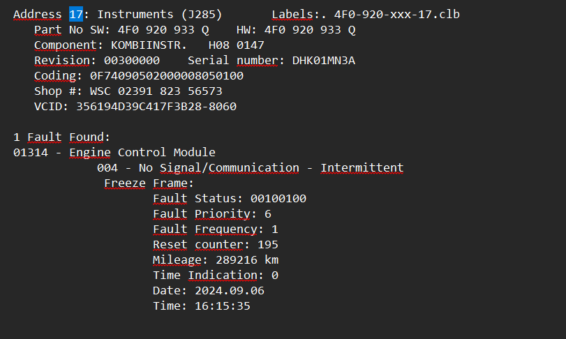

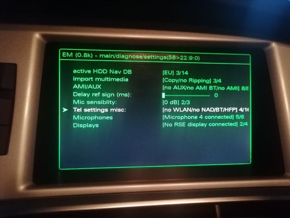

Buenas noches Serjio,
Ya tengo la última versión del software del MMI, tengo configurado a través del menú verde que funcione el bluetooth y con el software VCDS he visto que el bluetooth está activado.

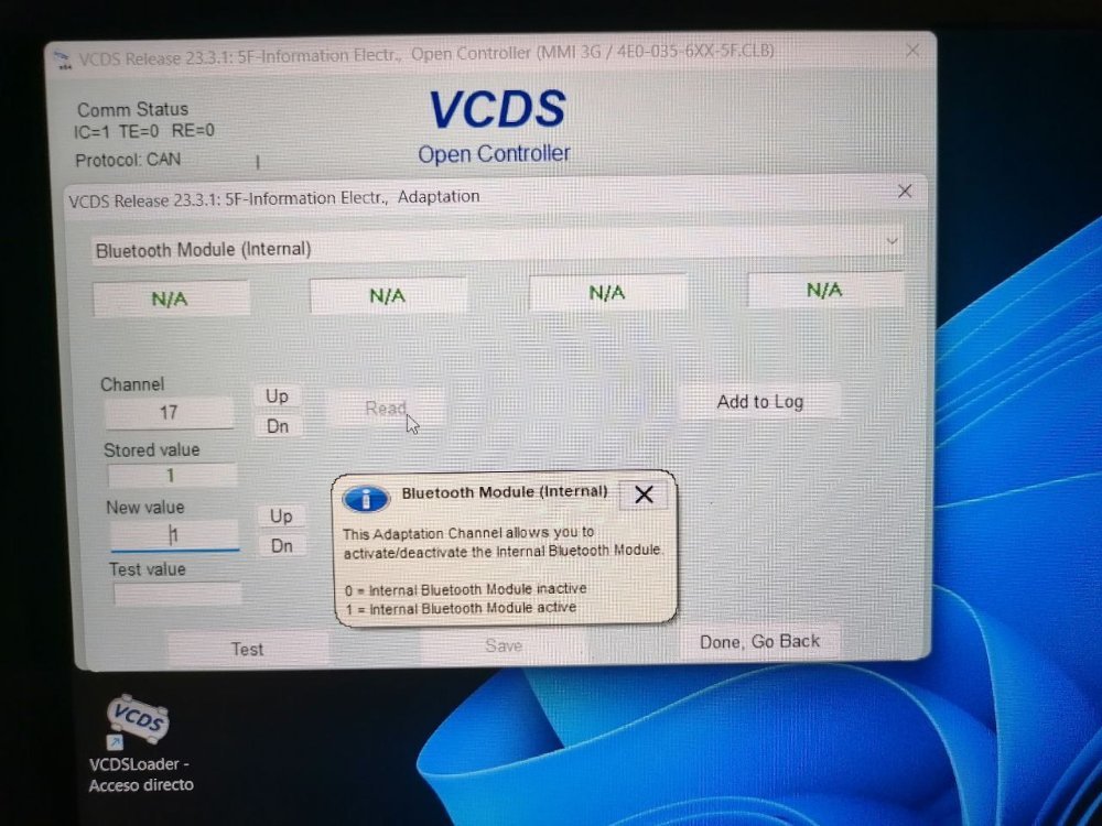

He hecho un escaneo con el VCDS y el resultado del "módulo" 17, donde está el bluetooth dice lo siguiente:
¿Tengo un fallo en esa parte del bluetooth? No controlo mucho de esto del VCDS...
Me da la opción de activar el bluetooth pero el resto de cosas están deshabilitadas y por supuesto, no funciona.
¿Qué podría ser?

no entiendo yo, pero tienes un A6 de 2010 restiling por lo que creo, no tienes teléfono, por lo que bluetooth, no tienes, para el teléfono, es un 3g por lo que yo estoy un poco perdido, se que a partir de 3g el modulo de radio y bluetooth pasan al modulo 5f con el mib,  lo que si te puedo asegurar que si el coche no lleva el hardware, por mucho que actives por vía software, no haces nada mas que causar errores,
mira ver en la lista del gateway si tienes activo el teléfono, pero lo mas probable es que se averió el modulo del teléfono y optaron por anularlo

En 3/12/2024 a las 22:51, ximo@6 dijo:
¿cómo miro el gateway para ver si tengo activo el teléfono?
Publicado (editado)
hace 6 horas, juannabis666 dijo:
¿Cómo puedo saber si me falta el módulo del teléfono o algo así? Para ver si aunque tenga activado el bluetooth no me funcione.
Gracias.
nada nada, haz cuenta que no he dicho nada, tu coche es mmi 3g, por lo que todo pasa a la unidad 5f,  que es el navegador, si lleva dos tarjetas o disco duro el lector de dvd o cd ya lleva bluetooth,   tendrás que mirar si te pusieron una unidad de segunda mano que no tenga los emparejamientos completos y elimina los dispositivos, de no funcionar o no poder, en la unidad tienes un fallo en el software de la unidad 5f, quizá sea la que esta causando, que esta no funcione bien, tocaria actualizar por el software que llevas la 022 D1 es de los primeros, probaría actualizar a una versión superior, lo mismo con eso lo solucionas, porque errores solo tienes de batería baja y este del software,
ojo al actualizar el software ya sabes que si no lo haces bien o te quedas a medio por falta de corriente o lo que sea ya sabes que puedes quedarte sin nada, el fallo puede ser que la unidad este corrupta, o que hayas activado algo que no tienes
Editado por ximo@6
dices que has actualizado a la ultima, supongo que,¿tienes la k0257_6_D1??? porque tenias la 022 que es la primera,
aclararte que el canal 17 del modulo 5F, no es lo mismo que la unidad 17 cuadro de instrumentos, esta unidad el error que tenia, es un error de comunicación con la unidad del motor
