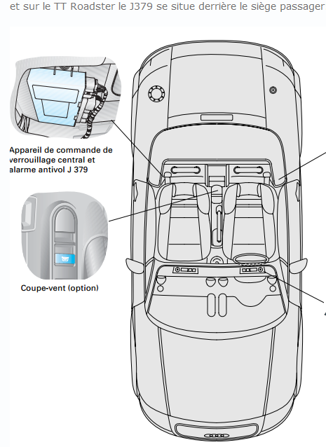

Jujo1968 Publicado 26 de Agosto del 2024 Denunciar Publicado 26 de Agosto del 2024 Buenas a todos, alguien sabe donde esta el modulo confort en un roadster?? Gracias Responder
fvv_21 Publicado 27 de Agosto del 2024 Denunciar Publicado 27 de Agosto del 2024 Hola esta del lado derecho, a donde se pone la capota, acceso via el maletero Responder
Jujo1968 Publicado 28 de Agosto del 2024 Autor Denunciar Publicado 28 de Agosto del 2024 Gracias, lo encontré, hay acceso por un hueco alli donde va la capota, desde el maletero no. pero muchas gracias. Solo falta que llegue la nueva y.... hacer magia para cambiarla. Saludos Responder
