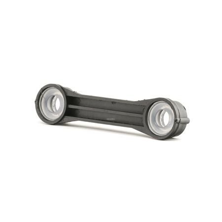

Martin_73 Publicado 28 Agosto Denunciar Publicado 28 Agosto Buenas tardes a todos!, mi nombre es Martin y resido en la ciudad de Vigo. Hace un año que nos radicamos con mi familia aquí en España procedentes de Argentina y hace unos meses pude comprar mi primer vehículo, un Audi A3 1.6 8L(102 CV) del año 2002 en excelentes condiciones generales y por los años que tiene con poco kilometraje (170.000). El único problema que estoy teniendo es con una varilla de la palanca de velocidades que ya se rompió dos veces pero el mecanico me dice que tiene que ser falla del repuesto porque no ve nada que este roto o que haga romper esa pieza. Ahora di con un lugar que me haría la pieza esa pero en metal, a ver si así dura mas. Alguien sabe donde podre conseguir las medidas exactas de este repuesto? aca les dejo la imagen de lo que se viene rompiendo Les dejo un saludo a todos! Responder
Carlisu84 Publicado 29 Agosto Denunciar Publicado 29 Agosto hace 15 horas, Martin_73 dijo: Ahora di con un lugar que me haría la pieza esa pero en metal, a ver si así dura mas buen dia Martin, quien te va a hacer la pieza? me interesa y sobretodo como la va a hacer porque lo que rompe son los casquillos de plastico para medir lo mejor es coger una nueva o medir por la vieja (seguramente solo tengas un casquillo bien pero son iguales) Responder
susopampin Publicado 29 Agosto Denunciar Publicado 29 Agosto hace 4 horas, Carlisu84 dijo: buen dia Martin, quien te va a hacer la pieza? me interesa y sobretodo como la va a hacer porque lo que rompe son los casquillos de plastico para medir lo mejor es coger una nueva o medir por la vieja (seguramente solo tengas un casquillo bien pero son iguales) Silo que rompen son los casquillos de plástico, lo mejor es hacerlos de fibratón. Es mucho mas resistente y elástico al mismo tiempo. Suerte y ya nos irás contando. 2 Responder
Martin_73 Publicado 29 Agosto Autor Denunciar Publicado 29 Agosto hace 8 horas, Carlisu84 dijo: buen dia Martin, quien te va a hacer la pieza? me interesa y sobretodo como la va a hacer porque lo que rompe son los casquillos de plastico para medir lo mejor es coger una nueva o medir por la vieja (seguramente solo tengas un casquillo bien pero son iguales) lo va a hacer una casa de repuestos que esta en Pontearas si no me equivoco, necesito pasarle las medidas sobre todo de los casquillos. No tengo la vieja, me parece que voy a tener que comprar una nueva y tomar las medidas de ahi porque no logro encontrar los datos tecnicos de esa pieza en la web 1 Responder
Martin_73 Publicado 29 Agosto Autor Denunciar Publicado 29 Agosto hace 4 horas, susopampin dijo: Silo que rompen son los casquillos de plástico, lo mejor es hacerlos de fibratón. Es mucho mas resistente y elástico al mismo tiempo. Suerte y ya nos irás contando. en cuanto me haga con los datos especificos de la pieza y ya vemos si se puede hacer que en un principio me dijo que no habria inconvenientes en hacerla Responder
susopampin Publicado 29 Agosto Denunciar Publicado 29 Agosto hace 3 horas, Martin_73 dijo: en cuanto me haga con los datos especificos de la pieza y ya vemos si se puede hacer que en un principio me dijo que no habria inconvenientes en hacerla Pues suerte con el tema y ya nos tendrás al tanto. 1 Responder
PAUL-A8 Publicado 29 Agosto Denunciar Publicado 29 Agosto hace 10 horas, susopampin dijo: Silo que rompen son los casquillos de plástico, lo mejor es hacerlos de fibratón. Es mucho mas resistente y elástico al mismo tiempo. Suerte y ya nos irás contando. Cuanto sabes, Don Suso..... Responder
Carlisu84 Publicado 30 Agosto Denunciar Publicado 30 Agosto hace 16 horas, Martin_73 dijo: lo va a hacer una casa de repuestos que esta en Pontearas si no me equivoco, necesito pasarle las medidas sobre todo de los casquillos. No tengo la vieja, me parece que voy a tener que comprar una nueva y tomar las medidas de ahi porque no logro encontrar los datos tecnicos de esa pieza en la web que pena porque tire un par de ellas hace unos meses, que se las cambie a un 8L 1.8, ya nos contaras mas sobre el tema que me interesa. Responder
susopampin Publicado 30 Agosto Denunciar Publicado 30 Agosto hace 10 horas, PAUL-A8 dijo: Cuanto sabes, Don Suso..... La edad y experiencia querido amigo. He tenido algún problema con unos casquillos de una maquina que los rompía cada semana o poco mas. Al final di con unos profesionales de un taller de mecanizados y se hizo la luz. Nunca mas se rompieron; rompía, de cuando en cuando, antes la maquina por otro sitio que nada tenía que ver con los casquillos. Un abrazo desde Galicia. 1 Responder
PAUL-A8 Publicado 31 Agosto Denunciar Publicado 31 Agosto hace 20 horas, susopampin dijo: La edad y experiencia querido amigo. He tenido algún problema con unos casquillos de una maquina que los rompía cada semana o poco mas. Al final di con unos profesionales de un taller de mecanizados y se hizo la luz. Nunca mas se rompieron; rompía, de cuando en cuando, antes la maquina por otro sitio que nada tenía que ver con los casquillos. Un abrazo desde Galicia. Por eso lo dije, Amigo Suso, la experiencia es fundamental. ( La edad la tengo, me falta lo "otro" ) Que raro conteste ayer con el móvil y veo que no está reflejada aquí? Un abrazo desde Soria Responder
susopampin Publicado 31 Agosto Denunciar Publicado 31 Agosto hace 4 horas, PAUL-A8 dijo: Por eso lo dije, Amigo Suso, la experiencia es fundamental. ( La edad la tengo, me falta lo "otro" ) Que raro conteste ayer con el móvil y veo que no está reflejada aquí? Un abrazo desde Soria Eso es porque acumulas otras experiencias. En mi caso son de una u otra manera, relacionadas con el tema, por eso las conozco de primera mano. Que tengas un muy buen día y fin de semana. 1 Responder

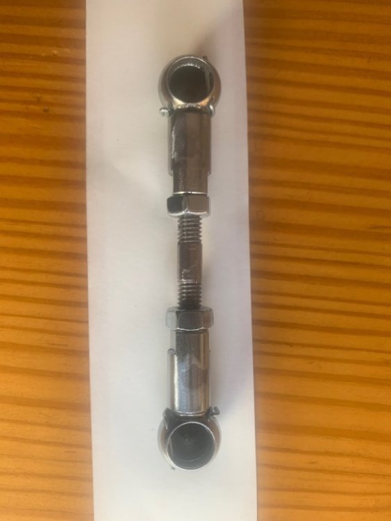

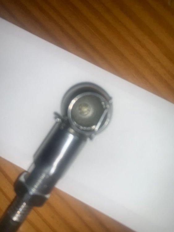

Martin_73 Publicado 12 Septiembre Autor Denunciar Publicado 12 Septiembre Buenas tardes! actualizo como viene este tema. Consegui hacerme con la pieza en metal, esta muy bien confeccionada y en teoria deberia romperse mas, esta bien facbricada, con un seguro que le da mayor fiabilidad. El lunes proximo tengo la cita con el mecanico para que la cambie. Les dejo unas imagenes de como es la pieza Responder
PAUL-A8 Publicado 12 Septiembre Denunciar Publicado 12 Septiembre hace 5 horas, Martin_73 dijo: Buenas tardes! actualizo como viene este tema. Consegui hacerme con la pieza en metal, esta muy bien confeccionada y en teoria deberia romperse mas, esta bien facbricada, con un seguro que le da mayor fiabilidad. El lunes proximo tengo la cita con el mecanico para que la cambie. Les dejo unas imagenes de como es la pieza Pero pareces que no están los casquillos de "Nylon"o "plástico" como dijo el compañero @susopampin estaría bien de poner "fibratón" Responder
susopampin Publicado 13 Septiembre Denunciar Publicado 13 Septiembre hace 14 horas, PAUL-A8 dijo: Pero pareces que no están los casquillos de "Nylon"o "plástico" como dijo el compañero @susopampin estaría bien de poner "fibratón" Totalmente, pero habrá que saber si ya los tiene o quiere probar con los originales; ya nos dirá algo al respeto. Responder
Martin_73 Publicado 18 Septiembre Autor Denunciar Publicado 18 Septiembre En 13/9/2024 a las 12:15, susopampin dijo: Totalmente, pero habrá que saber si ya los tiene o quiere probar con los originales; ya nos dirá algo al respeto. Hable sobre eso con el fabricante, me dijo que ese tipo no lleva nada en su interior salvo grasa, es un modelo sacado de piezas que trabajan en competicion Responder
