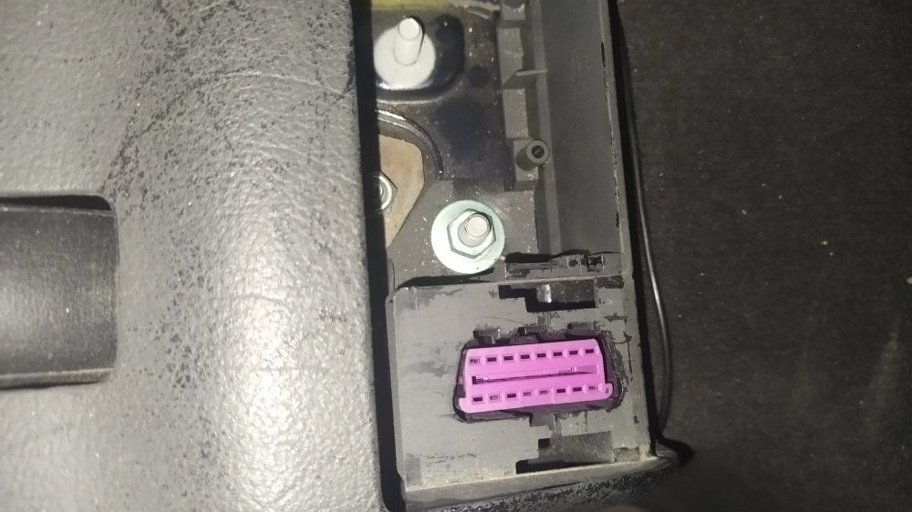

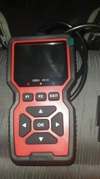

Capitan9709 Publicado 2 de Septiembre del 2024 Denunciar Publicado 2 de Septiembre del 2024 Buenas señores, lo primero de todo es que no se si este post esta bien ubicado pero bueno voy con la duda. Tengo problemas con el conector OBD de mi audi, es un A4 B5 1.8t de 1999 y estoy intentando conectar una maquina al obd de este pero no encaja, he estado investigando un poco y no he sacado nada en claro por eso pregunto. El caso es que la maquina de diagnosis no encaja, es decir los pines se supone que "cuadran" pero choca con el plástico de alrededor, os pongo unas imágenes para que se vea mejor el problema. El caso es que no entra y ya no se si es porque este obd no es compatible sin mas, no se si no es compatible y hay algún adaptador o debería estar el conector un poco mas salido, no lo se, si sabéis algo me vendría de put* madre. Muchas gracias. Responder
Athabasco Publicado 2 de Septiembre del 2024 Denunciar Publicado 2 de Septiembre del 2024 hace 3 horas, Capitan9709 dijo: Buenas señores, lo primero de todo es que no se si este post esta bien ubicado pero bueno voy con la duda. Tengo problemas con el conector OBD de mi audi, es un A4 B5 1.8t de 1999 y estoy intentando conectar una maquina al obd de este pero no encaja, he estado investigando un poco y no he sacado nada en claro por eso pregunto. El caso es que la maquina de diagnosis no encaja, es decir los pines se supone que "cuadran" pero choca con el plástico de alrededor, os pongo unas imágenes para que se vea mejor el problema. El caso es que no entra y ya no se si es porque este obd no es compatible sin mas, no se si no es compatible y hay algún adaptador o debería estar el conector un poco mas salido, no lo se, si sabéis algo me vendría de put* madre. Muchas gracias. Hola, no te encaja por que cuesta encajar, nos pasó a muchos la primera vez, de hecho alguno ha acabado limando el palstico alrededor del conector por que no hay espacio entre el conector lila y el plastico de alrededor, tienes que hacerle movimientos de un lado al otro a la que te encaje algo ya podras acabar de meter pero cuesta de primeras. S2 Responder
Capitan9709 Publicado 3 de Septiembre del 2024 Autor Denunciar Publicado 3 de Septiembre del 2024 hace 8 horas, Athabasco dijo: Hola, no te encaja por que cuesta encajar, nos pasó a muchos la primera vez, de hecho alguno ha acabado limando el palstico alrededor del conector por que no hay espacio entre el conector lila y el plastico de alrededor, tienes que hacerle movimientos de un lado al otro a la que te encaje algo ya podras acabar de meter pero cuesta de primeras. S2 Ostias pues que mamón el ingeniero jajaja, lo intentare de nuevo entonces y si veo necesario limare un poquito que no cueste para la siguiente, muchas gracias!! Responder
A4drian Publicado 10 de Septiembre del 2024 Denunciar Publicado 10 de Septiembre del 2024 Buenas, me imagino que llego tarde pero coincido con Athabasco. A mi la primera vez también me costó y mi solución fue muy parecida, con un cuter y paciencia fui perfilando el plástico negro para dejar más espacio entre este y el conector. Después de eso entra sin problema. Responder

Capitan9709 Publicado 29 de Noviembre del 2024 Autor Denunciar Publicado 29 de Noviembre del 2024 En 9/11/2024 a las 6:15, mikela4 dijo: Hara unos 13-14 anos, el que venia con un problema se les sugerian unas soluciones. Si arreglaba algo o no, al menos volveria a aparecer al menos por dar las gracias. Veo con tristeza que hoy en dia aquella costumbre ya no se usa.... Un saludo ! La vedad que si es fallo mio no haber dado las gracias, jajajajaja aparte de que no entro desde poco después. Aprovecho para dar las gracias a los que ayudaron y decir que al final si acabo funcionando, pillé una segueta y le corte el sobrante de plástico necesario al obd para que entre sin problema jeje Responder
