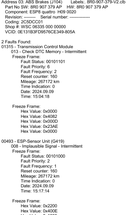

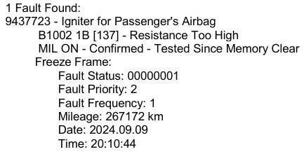

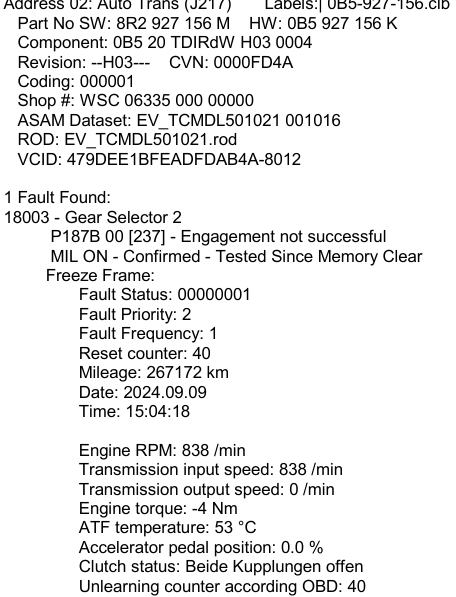

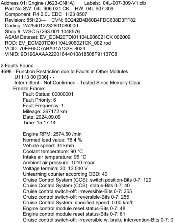

audiano Publicado 10 de Septiembre del 2024 Denunciar Publicado 10 de Septiembre del 2024 Hola gente, la cosa es que me gusta arreglar todo tipo de cosas, soy electricista y me compre un Q5 que le esta saliendo de todo... Y quiero ver si puedo apañarlo yo solo o al final tendre que llevarlo al mecanico. La cosa es que tiene varios errrores, el que mas me preocupa tiene que ver con el cambio automatico. He leido cosas pero no me queda claro lo que hay que hacer. Tambien tiene otros errores de ESP, Airbag, y de modulo de control de transmision ( que puede que falle por alguno de los anteriores.) El del Cambio ocurre que: Pongo D, pone D2 y sube revoluciones hasta casi 3500, se queda como embragado (punto muerto) y de golpe engrana la 4, lo mismo de la 4ta a la 6ta. Se salta la 3 y la 5, y creo que la 1, porque cuando me paro se queda en D2. Le he pasad oel VagCom, os dejo los errores y a ver si me podeis iluminar un poco. Responder
audiano Publicado 10 de Septiembre del 2024 Autor Denunciar Publicado 10 de Septiembre del 2024 Modelo Q5 (8RB) 2.0 tdi 16V Quattro Stronic 190cv 2014 Responder
