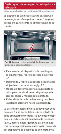

Puffy Publicado 24 de Septiembre del 2024 Denunciar Publicado 24 de Septiembre del 2024 La plataforma A6/A7 sí lo tiene: Los vuestros no lo traen? Responder
Carlisu84 Publicado 24 de Septiembre del 2024 Denunciar Publicado 24 de Septiembre del 2024 hace 15 horas, Harigami dijo: Bendito arrancador. Por 50€ te salva de muchos apuros. +1 Desde el 2017 funcionando 1 Responder
Carlisu84 Publicado 24 de Septiembre del 2024 Denunciar Publicado 24 de Septiembre del 2024 hace 1 minuto, Puffy dijo: La plataforma A6/A7 sí lo tiene: Los vuestros no lo traen? Eso sí lo traen todos los automáticos, pero para los frenos sin corriente no se puede 1 Responder
Puffy Publicado 24 de Septiembre del 2024 Denunciar Publicado 24 de Septiembre del 2024 Tienes razón...mezclé conceptos Pregunta como quitar el freno de mano y yo estaba pensando en desbloquear la palanca del cambio a neutral 1 Responder
