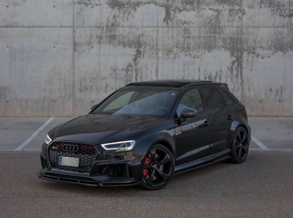

JavittoMartin Publicado 19 de Septiembre del 2024 Denunciar Publicado 19 de Septiembre del 2024 Hola ! Me presento desde Madrid con un nuevo Rs3 de 2019, os dejo unas fotos a continuación: He visto muchos Post en el foro sobre el tema del sonido del escape en el coche pero la verdad que he sacado bastante poco en claro. Alguien me podría ayudar si la única manera de mejorar el sonido del escape es con una donwpipe? Se puede hacer electrónica a medida para conseguir los pop and bangs del modelo Daza? Llevo escape RS y aún así estoy pensando en cambiar la línea de escape pero no sé si merecerá la pena. Alguien me puede orientar un poco? Muchas gracias Responder
