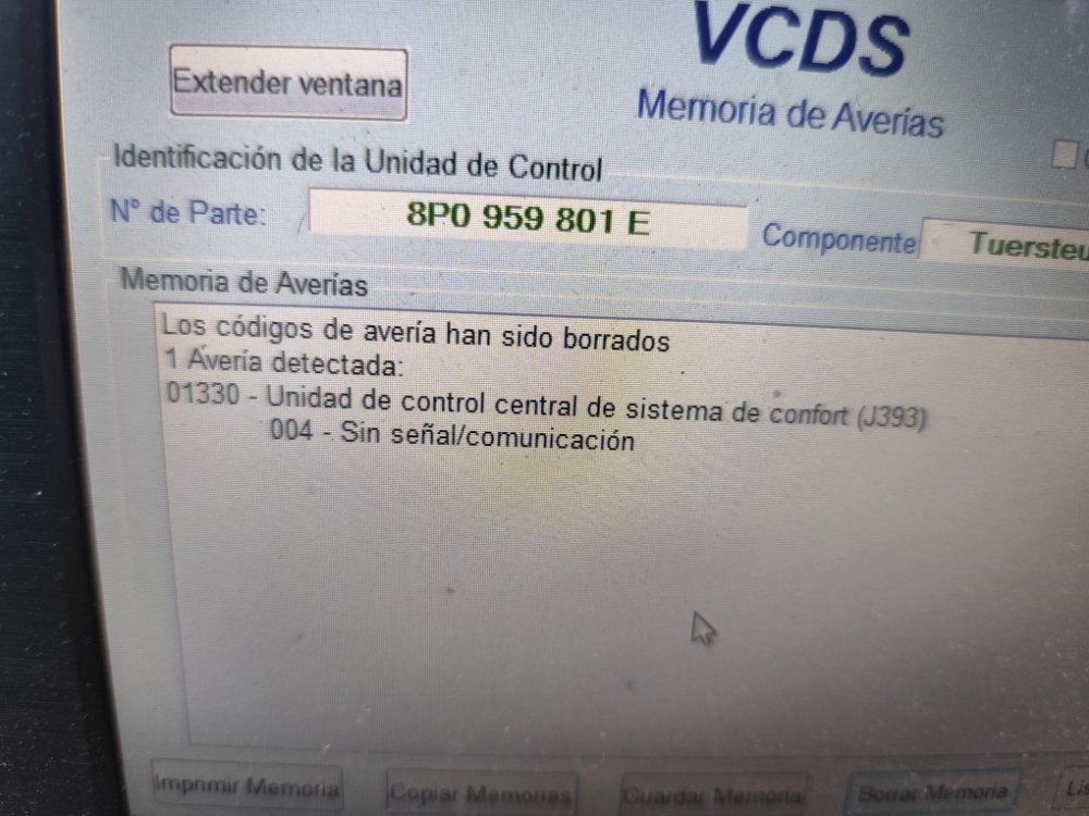

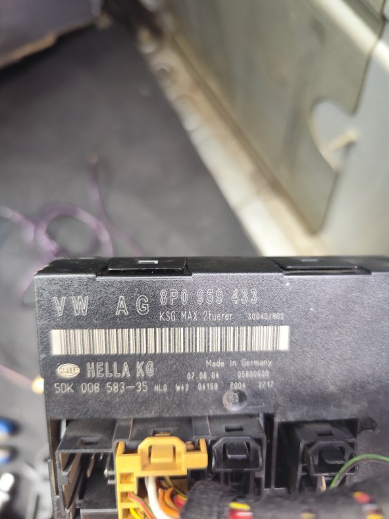

el pupas 82 Publicado 19 de Septiembre del 2024 Denunciar Publicado 19 de Septiembre del 2024 Hola chicos, tengo un problema, el coche me da varios fallos como que no me bajan las ventanillas, la alarma no me funciona, el cierre no me va bien, ect... El vagcom no me deja acceder al módulo 46, y en muchos módulos me da fallo 01330 (adjunto foto), bueno la conclusión que e sacado es que el módulo confort no funciona, he estado mirando de cambiarlo pero la referencia del mío es 8P0 959 433 y todas las que encuentro llevan una o dos letras al final, la mia no (también adjunto foto) como puedo saber cual es compatible con la mia y cual no? Y otra pregunta, cuando se cambia hay que hacer algo con el vagcom o solo cambiarla? Gracias a todos y disculpad la parrafada Responder

korny1976 Publicado 19 de Septiembre del 2024 Denunciar Publicado 19 de Septiembre del 2024 Justo ahora, korny1976 dijo: Has quitado el módulo de puerta del conductor o algo así?el q va con el elevalunas? La referencia del vagcom arriba sale 8p0959801E q se refiere al módulo confort de la puerta delantera izquierda Responder

Lazpi Publicado 24 de Septiembre del 2024 Denunciar Publicado 24 de Septiembre del 2024 Buenas, Segun el ETKA la referencia 8P0 959 433 fue sustituida por, 8P0 959 433C que fue sustituida por 8P0 959 433F que fue sustituida por 8P0 959 433J Asique cualquiera de ellas, deberia de valer. Cuando sustituyes el modulo, tienes que poner el coding de tu modulo viejo, espero que tengas un scan viejo. Si no, tendras que comprobarlo a mano. Ademas, el modulo 46 lleva grabados los mandos de apertura de puertas. Tendras que realizar el aprendizaje de los mismos. En esto @ALEXAPRILIA11 es una maquina y seguro que tiene algun enlace. Un saludo Responder
el pupas 82 Publicado 24 de Septiembre del 2024 Autor Denunciar Publicado 24 de Septiembre del 2024 hace 1 hora, Lazpi dijo: Buenas, Segun el ETKA la referencia 8P0 959 433 fue sustituida por, 8P0 959 433C que fue sustituida por 8P0 959 433F que fue sustituida por 8P0 959 433J Asique cualquiera de ellas, deberia de valer. Cuando sustituyes el modulo, tienes que poner el coding de tu modulo viejo, espero que tengas un scan viejo. Si no, tendras que comprobarlo a mano. Ademas, el modulo 46 lleva grabados los mandos de apertura de puertas. Tendras que realizar el aprendizaje de los mismos. En esto @ALEXAPRILIA11 es una maquina y seguro que tiene algun enlace. Un saludo Hola Lazpi, muchas gracias por sacarme de dudas, porque con esas letras si que las he visto, al no dejarme entrar no tengo el coding, como se saca manual? Por lo de los mandos de apertura no me preocupa, no conseguí configurarlos, así que ya no había ninguno grabado , a ver si ALEXAPRILIA11 me echa una manilla, estoy esperando cobrar para comprar la centralita a ver si consigo cambiarla y que se solucione algo que tengo mucha intriga jejejee Responder
Lazpi Publicado 24 de Septiembre del 2024 Denunciar Publicado 24 de Septiembre del 2024 hace 6 horas, el pupas 82 dijo: Hola Lazpi, muchas gracias por sacarme de dudas, porque con esas letras si que las he visto, al no dejarme entrar no tengo el coding, como se saca manual? Por lo de los mandos de apertura no me preocupa, no conseguí configurarlos, así que ya no había ninguno grabado , a ver si ALEXAPRILIA11 me echa una manilla, estoy esperando cobrar para comprar la centralita a ver si consigo cambiarla y que se solucione algo que tengo mucha intriga jejejee Tendras que montar la 'nueva' e ir repasando bit a bit segun consideres Un saludo Responder
el pupas 82 Publicado 24 de Septiembre del 2024 Autor Denunciar Publicado 24 de Septiembre del 2024 hace 1 hora, Lazpi dijo: Tendras que montar la 'nueva' e ir repasando bit a bit segun consideres Un saludo A bueno, si son los bits no me preocupa, tengo el vagcom en español puedo activar los que necesite Responder
