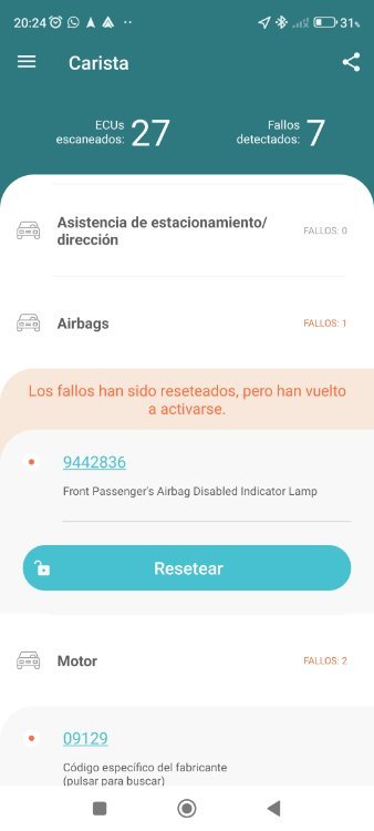

Moiselete Publicado 21 Septiembre Denunciar Compartir Publicado 21 Septiembre Hola, se que hay post con estas consultas pero como escribo y nadie me ayuda, por eso he creado este a ver si tengo algo de suerte, he montado una pantalla nueva y he desmontado la guantera, el caso es que he terminado y al colocarlo todo (cableado verificado hasta por 3 veces) fusibles ninguno fundido he probado a quitar el error del airbag acompañante tanto con carista como con vagcom y lo quito y al sg sale otra vez.......... Alguien sabe como puedo quitar el puñetero error gracias Responder Enlace al comentario Compartir en otros sitios web More sharing options...
Harigami Publicado 21 Septiembre Denunciar Compartir Publicado 21 Septiembre Como el avisador del airbag desparece con la nueva pantalla se suministra un cable para puentearlo y que no de error. ¿seguro que lo tienes todo bien conectado? El conector de las luces de emergencia se desplaza al otro lado pero el del airbag hay que puentearlo. Responder Enlace al comentario Compartir en otros sitios web More sharing options...
Carlisu84 Publicado 23 Septiembre Denunciar Compartir Publicado 23 Septiembre Buen día, Parece que falta esa conexión del indicador de luz de desconexion del airbag. Pregunto porque no lo se, La inatalacion de la pantalla afecta en alguna parte del sistema airbag? Porque entiendo que no debería afectar en el desconectador de airbag Responder Enlace al comentario Compartir en otros sitios web More sharing options...
Moiselete Publicado 23 Septiembre Autor Denunciar Compartir Publicado 23 Septiembre En 21/9/2024 a las 13:58, Harigami dijo: Como el avisador del airbag desparece con la nueva pantalla se suministra un cable para puentearlo y que no de error. ¿seguro que lo tienes todo bien conectado? El conector de las luces de emergencia se desplaza al otro lado pero el del airbag hay que puentearlo. Exacto gracias ya lo solucione, era por ese cable, el tema es que ese cable trae 2 conectores machos y 1 hembra, uno de los machos trae 3 cables y la otra punta trae 6 cables yo tenia puesto el de 3 en el de 6 ya que era mismo conector y al cambiarlo y pasarle carista ya se quito muchísimas gracias por vuestra ayuda Responder Enlace al comentario Compartir en otros sitios web More sharing options...
Moiselete Publicado 23 Septiembre Autor Denunciar Compartir Publicado 23 Septiembre hace 1 hora, Carlisu84 dijo: Buen día, Parece que falta esa conexión del indicador de luz de desconexion del airbag. Pregunto porque no lo se, La inatalacion de la pantalla afecta en alguna parte del sistema airbag? Porque entiendo que no debería afectar en el desconectador de airbag Gracias Carlos ya lo solucione era el. Cable que estaba mal puesto 1 Responder Enlace al comentario Compartir en otros sitios web More sharing options...
