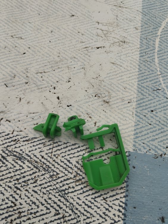

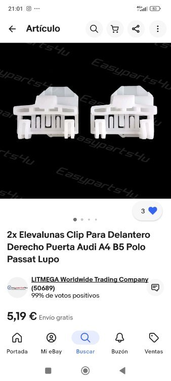

Hola. Al ir a subir la ventanilla me ha pasado que no sube. He soltado el panel para ver qué había pasado y sujetar la ventanilla y me he encontrado encontrado trozos de un plástico verde. Mirando he encontrado unos eBay que podrían valer pero me gustaría saber si a alguien le ha pasado lo mismo  y como lo ha solucionado. He visto que alguien ha colocado los rosas de un a3 pero me gustaría saber si estos me valdrían sin hacer apaños. Un saludo Screenshot_2024-09-21-21-01-17-278_com_ebay.mobile.jpg.59f2e351e94aec0c2f33a720c32a9da4.jpg

Hola. Pues me he liado y he comprado los dos clips. He desmontado la puerta y he tenido la suerte que solo se habían roto los clips. Los cables estaban bien. Los he sustituido y va ventanilla va perfecta. Tiene un poco de trabajo pero ha merecido la pena. Un saludo
