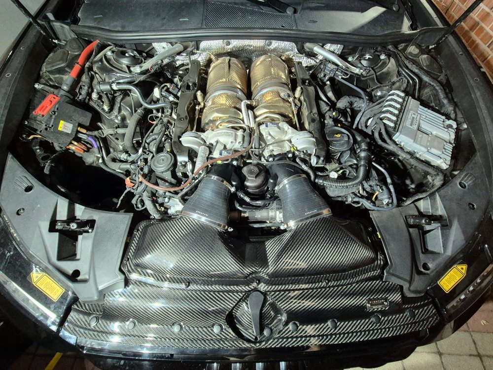

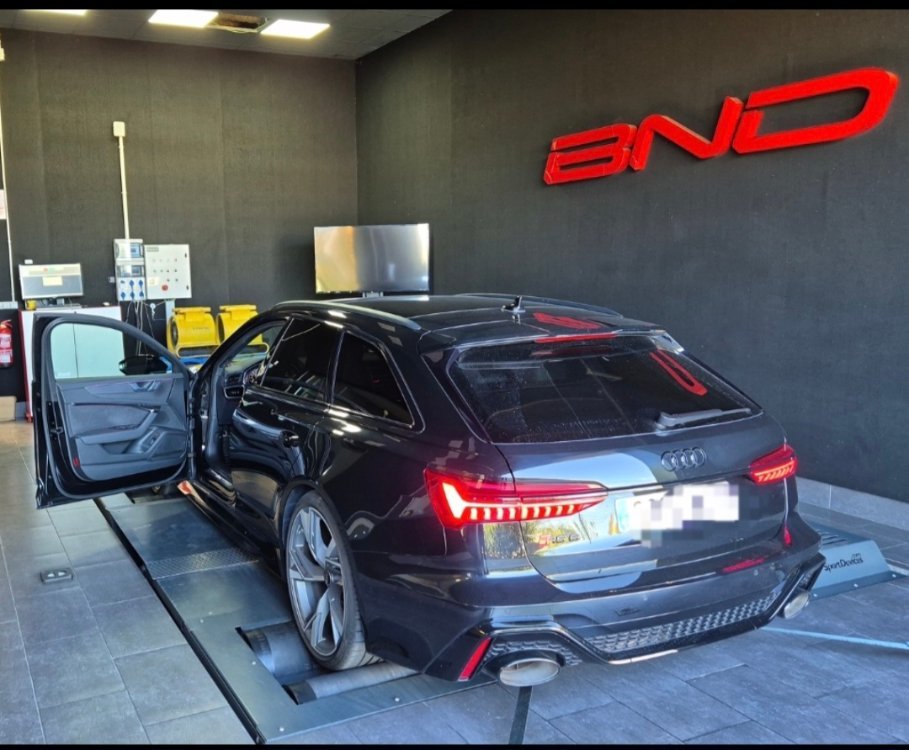

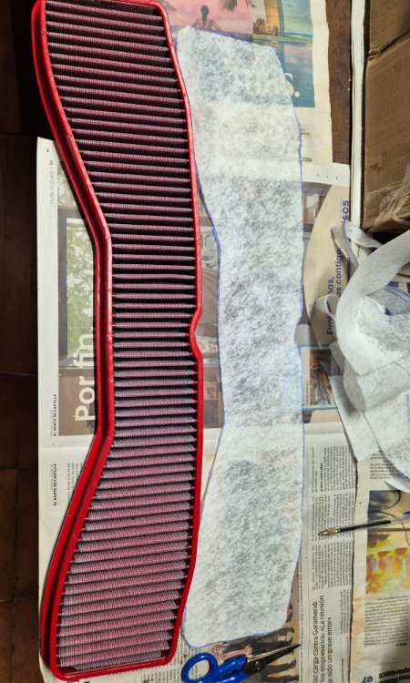

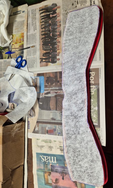

Randalf44 Publicado Domingo a las 23:53 Denunciar Compartir Publicado Domingo a las 23:53 (editado) Buenas noches Como comenté en otro post puse una admisión Eventuri y he podido comprobar que, por si misma, incrementa 14 cv medidos en un banco de potencia (partiendo de los 600 de serie). La limpié hace dos días y he optado por añadirle un filtro de los que se ponen en los spliters de los AA al estilo del que lleva el filtro de papel de serie. Es ligero, barato, retiene los insectos que se incrustan en el filtro reutilizable (BMC) y alarga el mantenimiento. Os dejo unas fotografías para ilustrar el comentario. Un saludo Editado Lunes a las 00:00 por Randalf44 Responder Enlace al comentario Compartir en otros sitios web More sharing options...
gorgoroth Publicado Lunes a las 06:58 Denunciar Compartir Publicado Lunes a las 06:58 Buenas, menuda pasada, por si se te quedaban cortos los 600cv el C8 es mi RS6 favorito, parece una nave espacial. Se nota algún cambio en las reacciones del coche? Responder Enlace al comentario Compartir en otros sitios web More sharing options...
Randalf44 Publicado Lunes a las 09:15 Autor Denunciar Compartir Publicado Lunes a las 09:15 (editado) Buenas A parte me han hecho una repro y se nota mucho. Un saludo Editado Lunes a las 09:16 por Randalf44 Responder Enlace al comentario Compartir en otros sitios web More sharing options...
