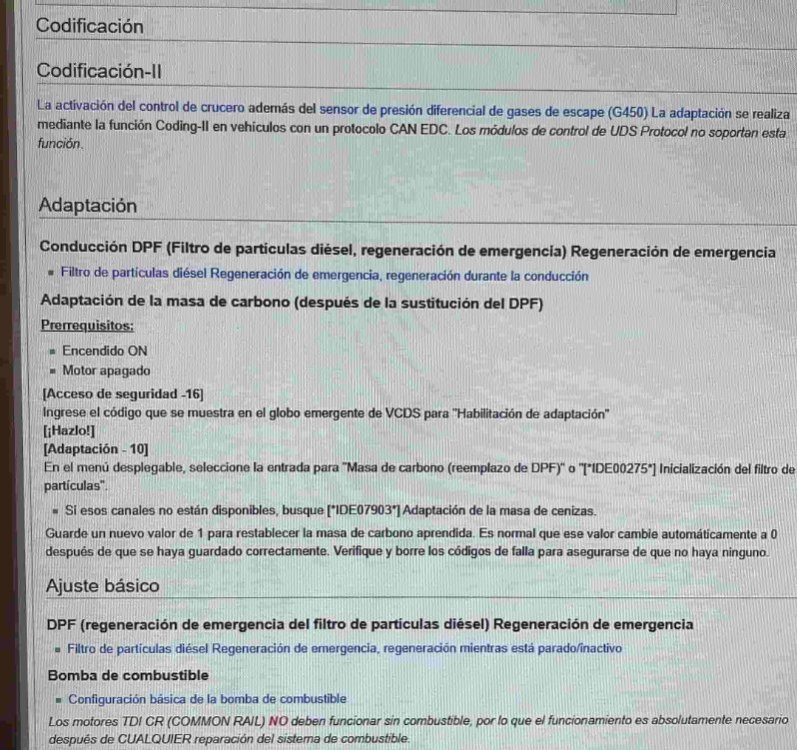

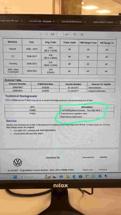

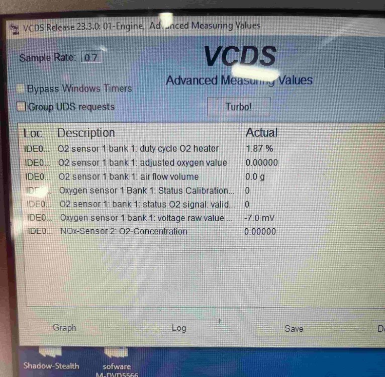

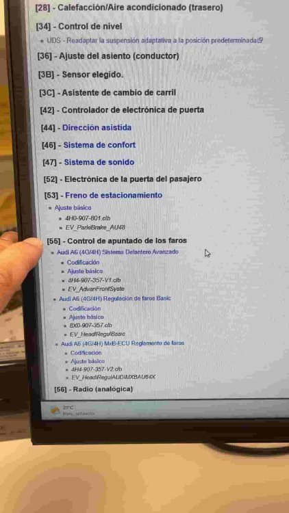

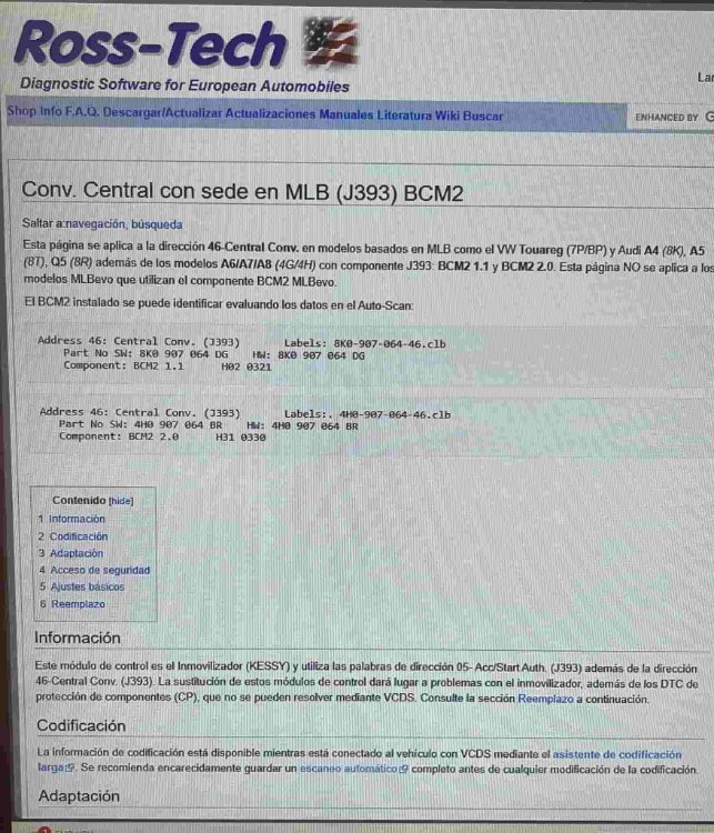

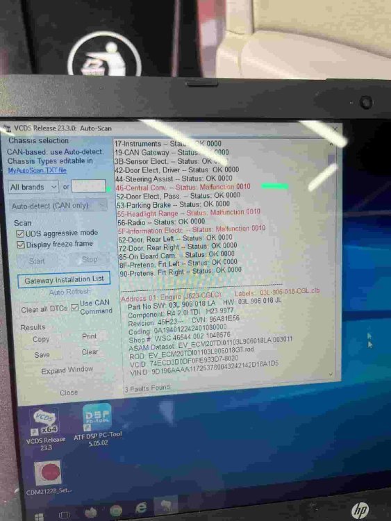

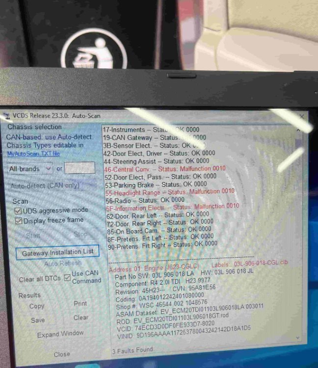

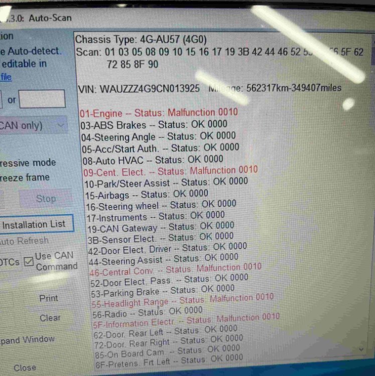

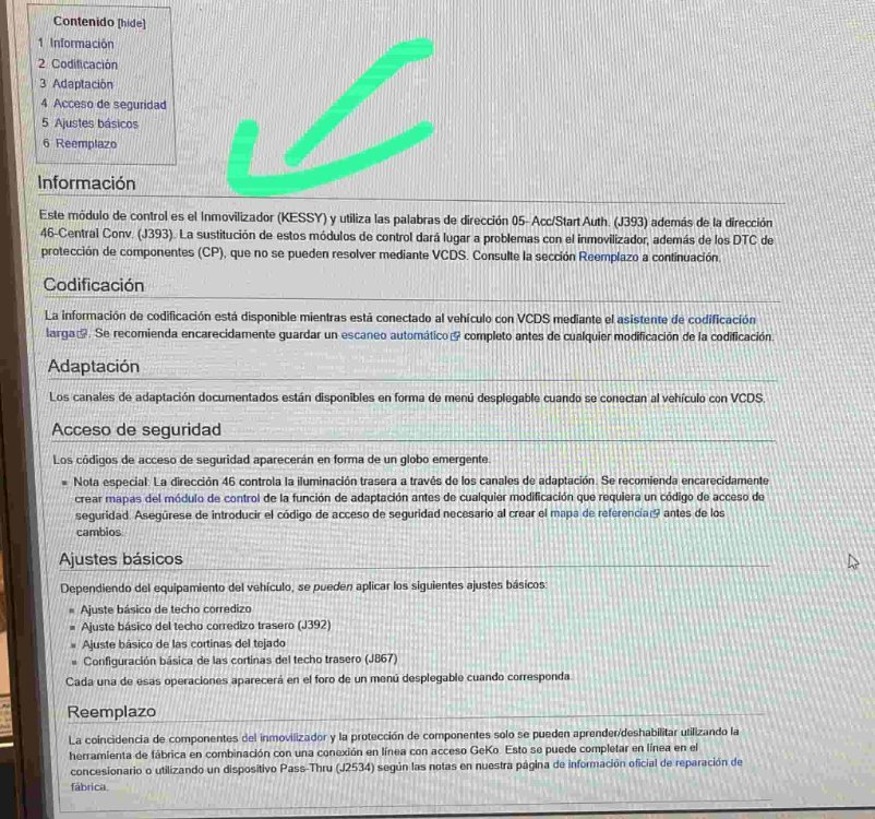

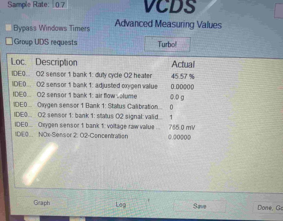

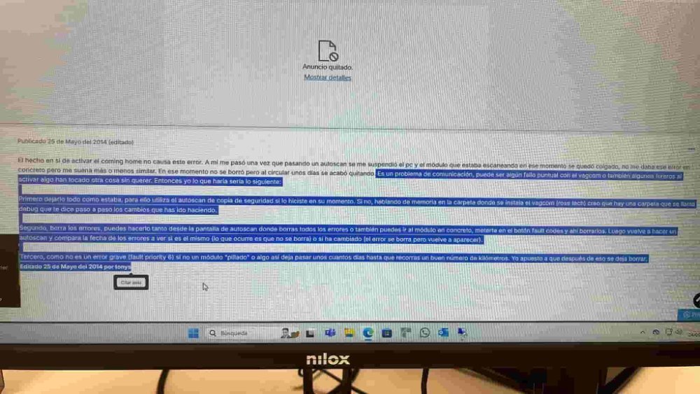

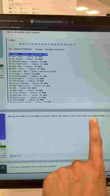

MartinLux Publicado 25 Septiembre Denunciar Compartir Publicado 25 Septiembre Buenas compañeros, recientemente tuve un fallo de sonda lambda que al parecer ya esta resuelto, el caso es que al meter el VAG-COM me aparecen estos fallos. He estado investigando en Ross Tech para descifrar los códigos de error pero no estoy totalmente seguro de ellos ya que no soy especialista. Alguien me podría decir a ciencia cierta los errores que me aparecen que son? os lo agradecería. LOS ERRORES SON: 01, 09, 46, 55 Y 5F A continuación subo las fotos de los fallos y lo que he encontrado. Gracias de antemano! Responder Enlace al comentario Compartir en otros sitios web More sharing options...

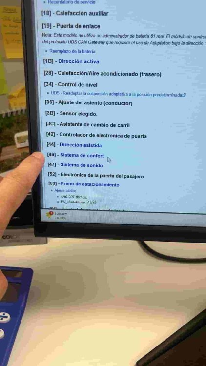

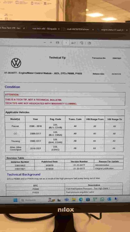

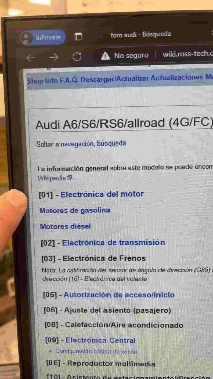

MartinLux Publicado 25 Septiembre Autor Denunciar Compartir Publicado 25 Septiembre Paso la última foto que me faltaba por subir, si algunas fotos no están en orden disculpar, no controlo mucho la subida de fotos. Explico posibles fallos Supuestamente el fallo 01 engine status malfunction 0010 corresponde a electrónica del motor - > Válvula reguladora de presión de combustible - fuel pressure regulator valve Fallo 09 - > Centralita eléctrica, posible batería baja o desconexión de ella. Fallo 46 central conv - > Sistema de confort, controla la iluminación trasera a través de los canales de adaptación - también aparece como problemas con el inmovilizador Fallo 55 Headlinght Range - > Control de apuntado de los faros - puede ser por que algún faro tenga fallo, en mi caso así es. Fallo 5F Information electr - > Problema de comunicación con el VAG-COM, puede ser un fallo puntual o por poner una codificación diferente en el VAG-COM. No obstante después de mi investigación minuciosa necesito que alguien me verifique si estos fallos son veraces. Gracias por vuestras respuestas! Responder Enlace al comentario Compartir en otros sitios web More sharing options...
