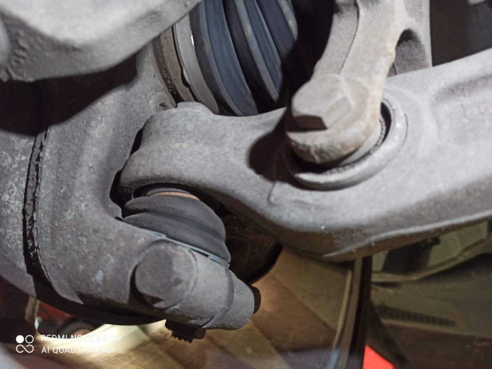

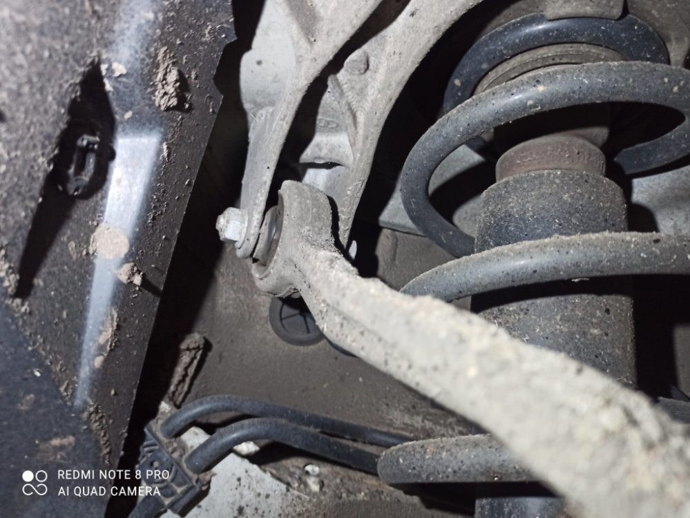

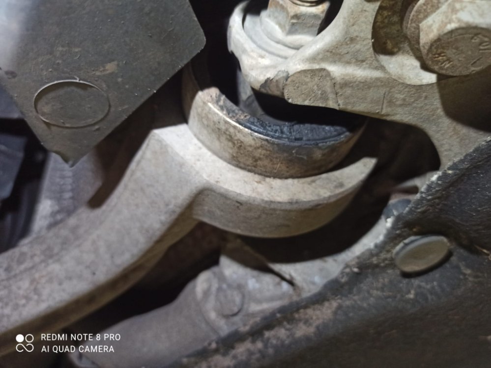

luislucena Publicado 25 de Septiembre del 2024 Denunciar Publicado 25 de Septiembre del 2024 La verdad que leer estas cosas joden y fastidian, pero es que ya se oyen muchisimas cosas asi y es una pena y luego encima lavase las manos que asta mi entendimiento alguna garantia deben de darte, muy distinto es un particular y tu firmes que este es el coche, que lo lleves a donde quieras y que luego no me cuentes historias, los vicios ocultos eso ya harina de otro costal. Referente a las averias, cambia la bujias, los tirones desaparecerán me imagino y puede ser que los fallos de lamba tambien estara midiendo mal. Brazos de suspension, eso puedes compra kit los cambias y solucionado o vas cambiando los mas importantes yo empezaria por el inferior que son los que mas sufren. Y referente al consumo de aceite, eso ya.. tengo entendido que hay modelos que beben aceite y este puede ser tu caso. Y poco mas te podria decir, animo, lucha lo que puedas reclamar y si tienes alguna duda ya sabes. Alguien te comentara algo mas. S2 1 Responder

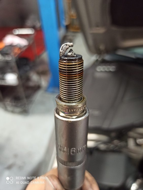

kpasa Publicado 26 de Septiembre del 2024 Autor Denunciar Publicado 26 de Septiembre del 2024 Buenas tardes Gracias a todos por vuestro apoyo Si no puse motor ni nada se me paso A4 Avant 1.8TFSI 170Cv s line del 2014 con 144000 km No da tirones lo que tiembla mucho el coche a partir de los 90 km/h Las bujias nada mas las vi en ese estado se sustituyeron tenerlas de esa manera no podia ser pero me da que puede ser algo de cascarilla de estas que entro y rallo cilindros no se ya se vera lo que me mosque es que consume aceite pero no echa humo azul por el tubo de escape quiero cambiar la pcv pero no me decido por que marca mas que nada por que me comentaron que si no funciona correctamente sube presion de aceite y no recirculan los vapores de aceite luego le tocara a la sonda lamda si no se apaga el testigo y si no deja de consumir pues ya se tendra que mirar motor y aqui ya se cambiarian liquidos de caja cambios con su valvula de enfriamiento que tambien da fallo frenos direccion y agua refrigerante y filtros Y mas adelente discos y pastillas Es complicado cambiar los tirantes sin tener elevador? Esta es cuando llegaron mis problemas a España En fin el mundo esta lleno de CA,,,,,, El coche vino con ruedas de invierno en el maletero completamente nuevas en llanta original si alguien le interesan me ayudaria con las reparaciones ya subire fotos si es que se puede Saludos Responder
Tineo Publicado 26 de Septiembre del 2024 Denunciar Publicado 26 de Septiembre del 2024 hace 49 minutos, kpasa dijo: .. A4 Avant 1.8TFSI 170Cv s line del 2014 con 144000 km .. No deberia estar afectado por consumo de aceite debido a llevar el cilindro poco apretado como pasaba en unidades anteriores a 2012. Ese asunto de acumulacion de restos metalicos en las bujias no tiene buena pinta pero si esta bien de compresiones quizas no tenga mucho sarao. A ver Responder

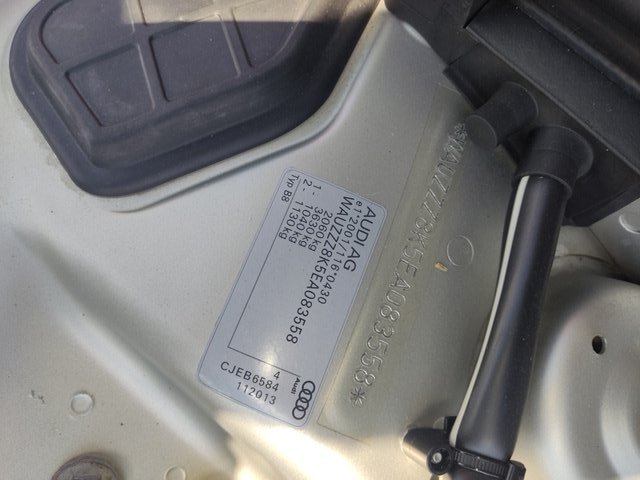

kpasa Publicado 26 de Septiembre del 2024 Autor Denunciar Publicado 26 de Septiembre del 2024 Placa coche año 2013 Responder

Tineo Publicado 26 de Septiembre del 2024 Denunciar Publicado 26 de Septiembre del 2024 hace 1 hora, kpasa dijo: Que recomendarias pues eso, comprobar compresiones de todos los cilindros. Esos restos metalicos en bujias probablemente son por mezcla pobre que sube mucho la temperatura en cabeza de pistón y acumula restos. La cuestión es de donde son esos restos. Hacia mucho que no veia una bujia tan jodida. Responder
kpasa Publicado 26 de Septiembre del 2024 Autor Denunciar Publicado 26 de Septiembre del 2024 Miraron compresiones y me dijeron que eran correctas Responder
Tineo Publicado 26 de Septiembre del 2024 Denunciar Publicado 26 de Septiembre del 2024 hace 4 minutos, kpasa dijo: Miraron compresiones y me dijeron que eran correctas Que le metan camara endoscópica para ver cabezas de pistón. Es que lo de la bujia en ese estado me sigue rechinando. Esos restos pueden ser de la superfice del pistón; ¿ese motor exige gasolina 98? Responder
kpasa Publicado 26 de Septiembre del 2024 Autor Denunciar Publicado 26 de Septiembre del 2024 Pues con eso ya me estoy acojonando del todo eso seria reacer motor Pero si fuera metal de las cabezas de los pistones las camisas estarian muy ralladas y perderia mucha compresion no ? el motor en marcha funciona bien tiene potencia de sobra pero si que en relenti parece que vibra un poco y lo pasa al chasis y se nota un poco y se nota una muuuuuy pequeña inestabilidad pero en las revoluciones del cuadro no se aprecian variaciones si que en frio esta un poco mas alto pero luego baja a un poco menos de 1000 sobre lo de la gasolina en la tapa del deposito pone 91/95 Responder
Tineo Publicado 27 de Septiembre del 2024 Denunciar Publicado 27 de Septiembre del 2024 A ver, las evidencias de consumo de aceite y restos metálicos en bujías no auguran poca cosa pero lo que dices, Bujías sin cambiar en la vida, a saber que gasolina ha bebido, etc. A lo mejor es poca cosa y lo dejas en orden Responder
luislucena Publicado 28 de Septiembre del 2024 Denunciar Publicado 28 de Septiembre del 2024 Empieza por los sensores, por lo que estoy leyendo son los fallos que estas describiendo, yo veo en las bujias la perla de toda la vida, o es metal suelto?. intenta eliminar todos los errores y luego ya vas viendo, por aqui he leido si no me equivoco que hay mucha gente como tu con ese consumo de aceite. Y referente a los brazos de suspensión o compras un kit completo o empieza por el inferior de cada lado. S2. Responder
