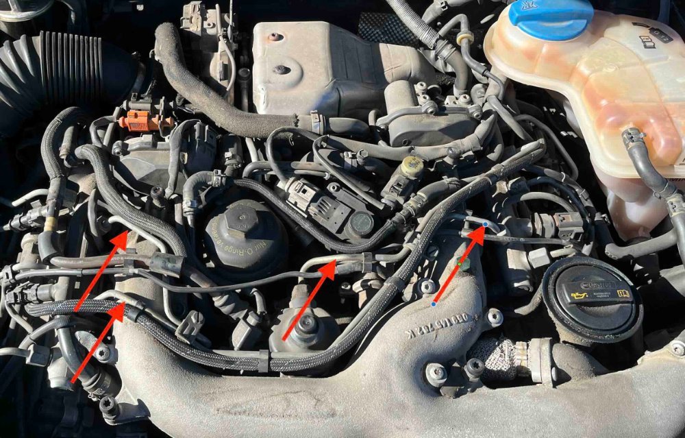

gianlucagiorgio Publicado 5 de Octubre del 2024 Autor Denunciar Publicado 5 de Octubre del 2024 Chicos, hay un problema y os pido una vez mas vuestra ayuda , para desmontar el colector EGR como hacen en el video, tengo que sacar el colector de admisión entero porque en mi coche es un única pieza. no es como en el video que son dos piezas. el problema es que para sacarlo tengo que desmontar primero los manguitos metalicos del combustible que van por encima del colector. mi pregunta es, estos manguitos metalicos de combustible que van a los iniectore se pueden quitar y poner sin problema alguno ? hay que tener alguna precaución ? adjunto foto con las flechas para indicar a que manguitos me refiero y que no me permiten sacar el colector. Responder
juliaars2000 Publicado 5 de Octubre del 2024 Denunciar Publicado 5 de Octubre del 2024 Sin problema, pero ten la batería con buena carga. Responder
gianlucagiorgio Publicado 6 de Octubre del 2024 Autor Denunciar Publicado 6 de Octubre del 2024 hace 10 horas, juliaars2000 dijo: Sin problema, pero ten la batería con buena carga. cual es el problema con la bateria ? Responder
juliaars2000 Publicado 6 de Octubre del 2024 Denunciar Publicado 6 de Octubre del 2024 hace 43 minutos, gianlucagiorgio dijo: cual es el problema con la bateria ? Que te costará arrancar el coche. Responder
gianlucagiorgio Publicado 6 de Octubre del 2024 Autor Denunciar Publicado 6 de Octubre del 2024 hace 28 minutos, juliaars2000 dijo: Que te costará arrancar el coche. entendido, porque habra que bombear mas diesel. una ultima pregunta aprovechando tu amabilidad. las roscas de esos tubos / manguitos hay que lubricarlas cuando se vuelven a poner ? si es así con que tipo de lubricante ? Responder
juliaars2000 Publicado 7 de Octubre del 2024 Denunciar Publicado 7 de Octubre del 2024 No, el propio gasoil te ayudará. Ya nos contarás como acaba el asunto. Responder
