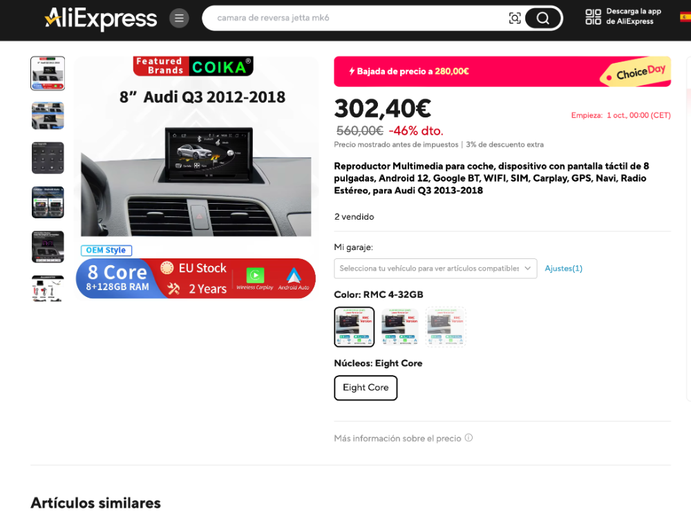

daviid Publicado 29 de Septiembre del 2024 Denunciar Publicado 29 de Septiembre del 2024 Hola compañeros, A ver si me podéis ayudar con una pantalla Coika que me han instalado en el Q3 porque me estoy escribiendo con el chino de Ali y no hay manera de solucionar estos temas: 1) Cuando pongo el intermitente la pantalla se apaga (Aunque la música no) y cuando lo quito vuelve, por qué? 2) Pasar de la pantalla a la radio original del coche me supone darle al botón "radio" del coche + ir al menú de la coima y darle a CAR INFO, luego además se pone la pantalla en el menú del AUX y tengo que darle a FUENTE para que me muestre por fin las emisoras de radio del coche. No hay una manera más fácil de pasar de uno a otro? 3) Una cosa que me molesta mucho es que en el anuncio ponía que la radio es compatible con los mandos al volante, pero no, puedo subir y bajar el volumen con la ruedita derecha, pero no pasar de canción la de la izquierda ni con los botones de encima de la rueda. El chino me dice que me vaya a settings y ponga el CAN MODE en "compatible". Total que lo pongo y con la ruedita derecha me puedo mover por la pantalla coika y situarme justo en la flechita derecha y clicarle a pasar canción, pero no es muy cómodo. Tengo una pantalla linux en un Audi A4 B( y bajando un peldaño la rueda pasa canción y subiendo voy para atrás. No hay manera de que si no es la ruedita, los botones de arriba de pasar canción funcionen con la pantalla? 4) Otro tema muy molesto es que si llevo puesto el WAZE y Spotify a la vez, cuando WAZE da alguna indicación baja la música a un nivel muy bajo y sólo oyes al navegador. Me dice el chino que es lo correcto pero en mi otra pantalla linux habla encima del sportify sin bajar la música, lo cuál me gusta más. Imaginaros en ciudad que está todo el rato dando indicaciones, me pierdo las canciones enteras Hago especial mención a @Farn68 porque me ayudó con mi pantalla Linux en mi Audi A4 B8 y creo que sabe mucho también de las COIKA. A ver is me podéis echar un cable porque he intentado buscar estos problemas en el foro y leído muchos hilos pero no encuentro la solución. Gracias anticipadas LA pantalla que he puesto es esta con ANDROID 14: Responder
