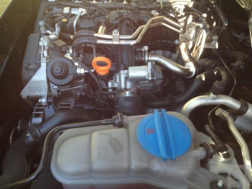

RafaQ5 Publicado 1 de Octubre del 2024 Denunciar Publicado 1 de Octubre del 2024 Buenos tardes. Alguien con un Q5 2.0 170 CV del 2011 ha puesto la varilla de aceite? En caso afirmativo, puede indicar la referencia de la misma? Muchas gracias. Responder

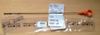

RafaQ5 Publicado 7 Enero Autor Denunciar Publicado 7 Enero Hola Jaromalo. Al final encontré en Amazon una varilla universal de un fabricante alemán válida para muchos motores del grupo VAG. En función del código de motor ajustas una tuerca en la posición indicada por las instrucciones, y te indica también las posiciones mínimo y máximo del nivel de aceite. https://www.bgstechnic.com/es/Productos/Equipo-para-talleres/Servicio-de-aceite/Varilla-de-nivel-de-aceite/Varilla-de-nivel-con-indicador-de-nivel-de-aceite-para-Audi-y-VW.html https://www.amazon.es/dp/B006J6IB50?ref=ppx_yo2ov_dt_b_fed_asin_title Un saludo. BGS varilla VAG.pdf Responder
upapeto Publicado 13 Enero Denunciar Publicado 13 Enero Yo se la puse hace años. Comprada en concesionario oficial VW-Audi, no me acuerdo, pero creo que me costo 8 o 9 eur. Responder
RafaQ5 Publicado 19 Enero Autor Denunciar Publicado 19 Enero En 13/1/2025 a las 20:36, upapeto dijo: Yo se la puse hace años. Comprada en concesionario oficial VW-Audi, no me acuerdo, pero creo que me costo 8 o 9 eur. Puedes precisarnos más datos de tu coche? Año y código de motor al menos. Puedes llevarla siempre puesta o hace tope con la cubierta del motor? Cuando la introduces hasta el fondo queda bien encajada? Gracias Responder
cuco007 Publicado 4 Febrero Denunciar Publicado 4 Febrero (editado) En 19/1/2025 a las 11:02, RafaQ5 dijo: Puedes precisarnos más datos de tu coche? Año y código de motor al menos. Puedes llevarla siempre puesta o hace tope con la cubierta del motor? Cuando la introduces hasta el fondo queda bien encajada? Gracias tienes que comprar el modelo de varilla de cada motor (cada varilla es diferente). Yo la llevo puesta desde 2013 como cualquier coche de los de siempre. Meteros en vagcom online y sacais la referencia de vuestro modelo, a ver si vais a poner una que no es la vuestra y mediria mal la cantidad de aceite. Editado 4 Febrero por cuco007 Responder
RafaQ5 Publicado 16 Febrero Autor Denunciar Publicado 16 Febrero En 4/2/2025 a las 19:41, cuco007 dijo: tienes que comprar el modelo de varilla de cada motor (cada varilla es diferente). Yo la llevo puesta desde 2013 como cualquier coche de los de siempre. Meteros en vagcom online y sacais la referencia de vuestro modelo, a ver si vais a poner una que no es la vuestra y mediria mal la cantidad de aceite. El problema es que en el concesionario te dicen que no existe varilla para tu coche y por tanto que no les figura referencia en el ordenador. Probaré en el vagcom online de todos modos. Gracias cuco Responder
