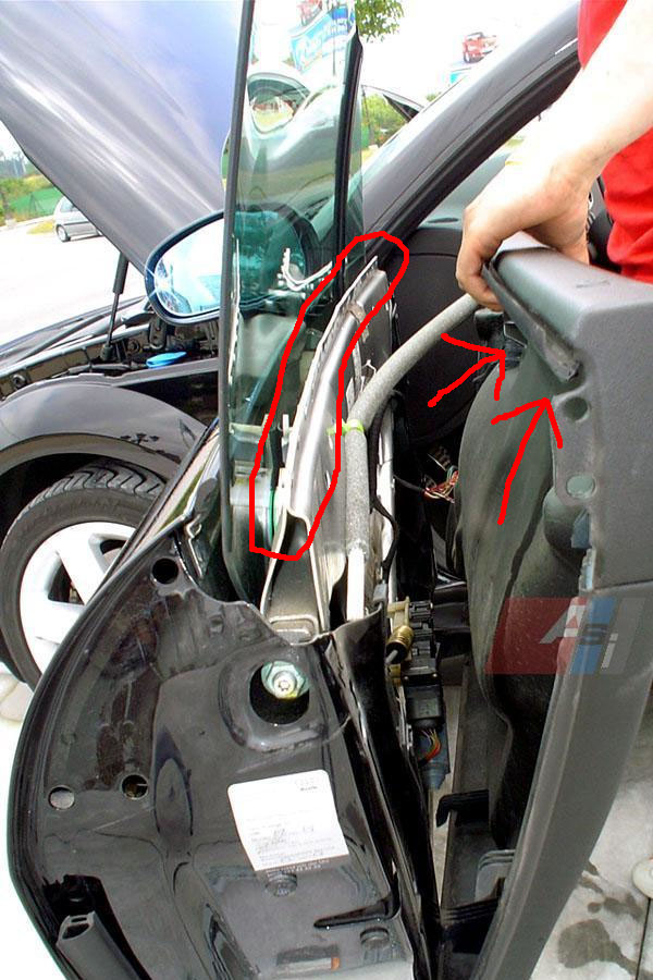

GhosTT Publicado 22 de Junio del 2005 Denunciar Publicado 22 de Junio del 2005 (editado) Y un deTTalle que os puede facilitar mucho la vida!! AL volver a poner la puerta, hacerlo con la ventanilla bajada, y al quitarlo, fijaros que en el borde interior (donde estan las flechas) se ha quedado como una guia-protector de plastico que va metida por donde Pablo tiene los dedos.. Sacarla sin miedo y ponerla encima del listón metalico que he "redondeado" ya que si no al quedar esa pieza, podeis volveros locos para volver a colocar el panel (tarea muy sencilla!! ) Editado 22 de Junio del 2005 por GhosTT Responder
