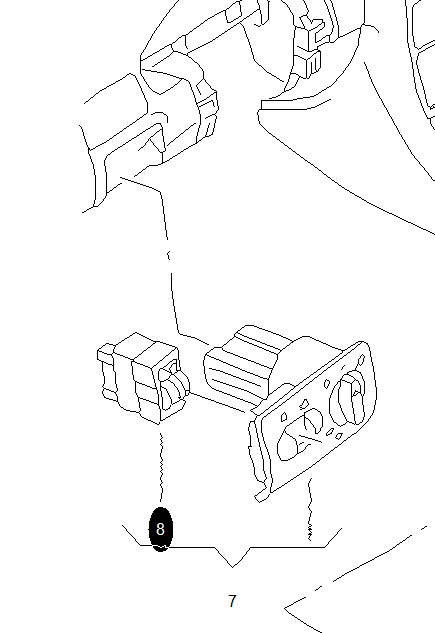

Invitado AUDI-A6 Publicado 21 de Junio del 2005 Denunciar Publicado 21 de Junio del 2005 Hola buenas Necesito desmontar el mando de las luces (posicion,cruce,y antinieblas) de un audi A6 del año 2000,alguien podria indicarme como se puede desmontar. Un Saludo. Responder

Invitado AUDI-A6 Publicado 22 de Junio del 2005 Denunciar Publicado 22 de Junio del 2005 Hola Lo que quiero es saber es como se desmonta el mando de las luces que va en el salpicadero,para cambiarlo por uno nuevo. Un Saludo Responder
Cristóbal Publicado 22 de Junio del 2005 Denunciar Publicado 22 de Junio del 2005 Lo único que puedo ayudarte es con esta imágen. Parece que sólo se sujeta con pestañas, por lo que debe haber entrado a presión. S2 Responder
Juanjo Publicado 22 de Junio del 2005 Denunciar Publicado 22 de Junio del 2005 Hola, voy a apuntar algo más que tiene truco. Se necesita llevar el interruptor a la posición tres para que salga. Adjunto info. Saludos.- Interruptor_de_luces.doc Responder

txispis Publicado 23 de Junio del 2005 Denunciar Publicado 23 de Junio del 2005 Efectivamente Juanjo es así, a mi me lo enseñó un electricista de WV, que hace Polos en Pamplona , si no se sabe lo mismo te cargas el interruptor. Saludos Responder
Invitado AUDI-A6 Publicado 23 de Junio del 2005 Denunciar Publicado 23 de Junio del 2005 Hola Muchas gracias,este finde intentare desmontarlo. Un Saludo. Responder

Invitado AUDI-A6 Publicado 27 de Junio del 2005 Denunciar Publicado 27 de Junio del 2005 HOLA Muchas gracias a todos,este fin de semana he realizado el cambio el mando sin problemas,es simplemente seguir el manual y sale solo. Un Saludo. Responder
