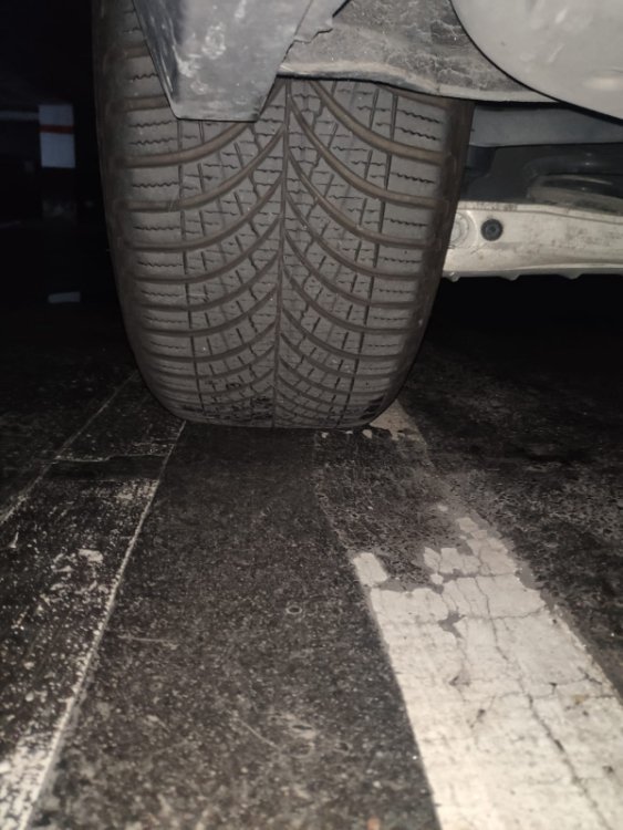

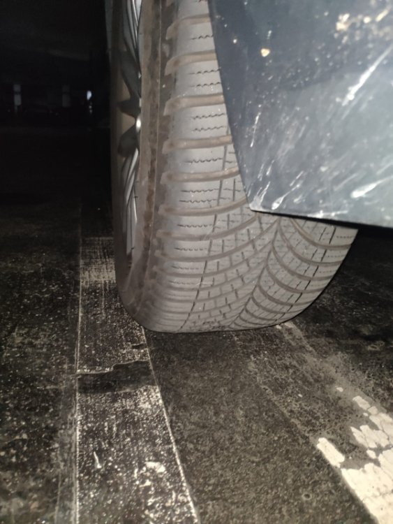

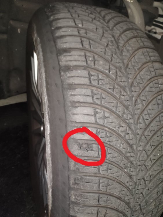

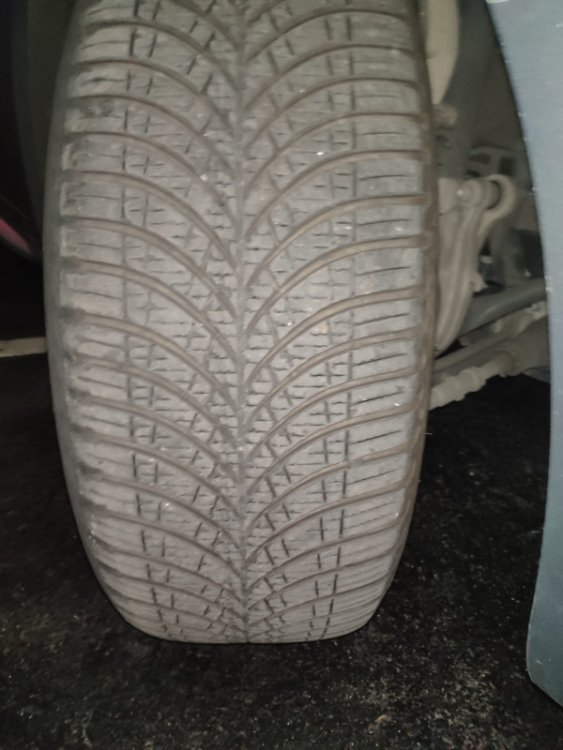

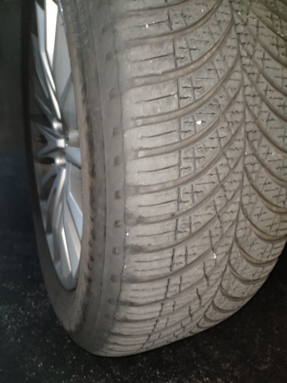

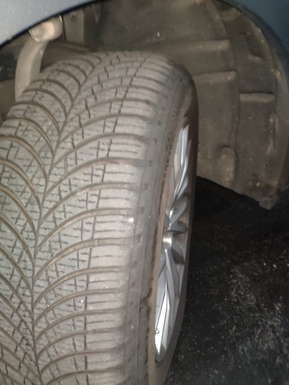

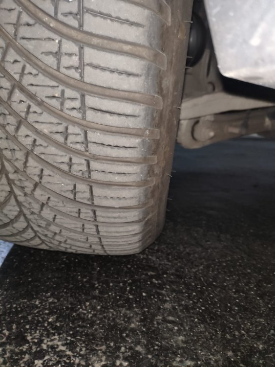

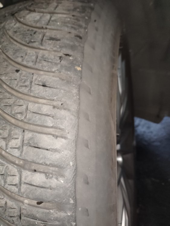

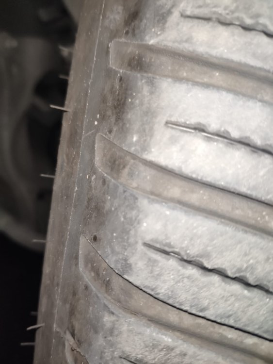

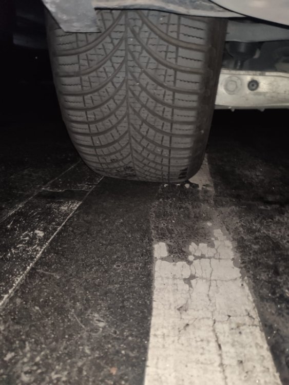

Mielinos Publicado 9 Octubre Denunciar Compartir Publicado 9 Octubre Hola, Quería preguntaros como veis estos neumáticos delanteros ? Tienen 23.000Km y 2 años. El tema es que en el taller de neumáticos me comentan que al estar desgastados por fuera que convendría hacer una alineación. Yo creo que la dirección va perfecta, es precisa y va bien, yo no le noto nada raro. Puede ser por ir algo mas rapidillo en curvas y rotondas...? Los de atrás los puse el mismo día (23.000km y 2 años) y están bastante mejor. Los 4 son Goodyear All season M+S Y mi otra duda es si los puedo permutar y pasarlos a atrás o eso ya es tarde porque hay que hacerlo a los 10 o 15000 no a los 23000km y el coche puede empezar a hacer cosas raras o creeis que si puedo rotarlos ?? Quizás lo peor sea la degradación del neumático, como veis en rojo... En el caso de que ponga nuevas, las pongo delante o atrás las nuevas ? Un saludo. Responder Enlace al comentario Compartir en otros sitios web More sharing options...
deckel Publicado 9 Octubre Denunciar Compartir Publicado 9 Octubre hace 2 horas, Mielinos dijo: Hola, Quería preguntaros como veis estos neumáticos delanteros ? Tienen 23.000Km y 2 años. El tema es que en el taller de neumáticos me comentan que al estar desgastados por fuera que convendría hacer una alineación. Yo creo que la dirección va perfecta, es precisa y va bien, yo no le noto nada raro. Puede ser por ir algo mas rapidillo en curvas y rotondas...? Los de atrás los puse el mismo día (23.000km y 2 años) y están bastante mejor. Los 4 son Goodyear All season M+S Y mi otra duda es si los puedo permutar y pasarlos a atrás o eso ya es tarde porque hay que hacerlo a los 10 o 15000 no a los 23000km y el coche puede empezar a hacer cosas raras o creeis que si puedo rotarlos ?? Quizás lo peor sea la degradación del neumático, como veis en rojo... En el caso de que ponga nuevas, las pongo delante o atrás las nuevas ? Un saludo. Buenas tardes. En esas fotos hay 1 neumático que se ve muy mal, vamos que necesitarías alinear. Sobre rotarlas, es buena idea si lo vas haciendo cada pocos km, 23.000 km creo que ya son unos cuantos para que los traseros puedan coger vicio. Pero por probar no pierdes nada. Los nuevos, la teórica dice que atrás, si son coches de atracción delantera ,pero si los de atrás los pasas a delante y te cogieron vicio, pues seguramente te harán un ruido molesto,o vibración, ( lo se por experiencia). Si te pasara esto, casi es mejor poner los nuevos delante y cuando pasen unos años, cambiar los 4. Responder Enlace al comentario Compartir en otros sitios web More sharing options...
Mielinos Publicado 9 Octubre Autor Denunciar Compartir Publicado 9 Octubre Ok entiendo, entonces pasare a alinear y le comentaré al taller si puedo hacer la permuta de neumáticos o los dejo como están con la alineación. Los aguantare un poco mas y cuando cambia los nuevos delante. Al ser tracción quattro no tendré que cambiar los 4 a la vez no ?? Un saludo Responder Enlace al comentario Compartir en otros sitios web More sharing options...
deckel Publicado 10 Octubre Denunciar Compartir Publicado 10 Octubre hace 11 horas, Mielinos dijo: Ok entiendo, entonces pasare a alinear y le comentaré al taller si puedo hacer la permuta de neumáticos o los dejo como están con la alineación. Los aguantare un poco mas y cuando cambia los nuevos delante. Al ser tracción quattro no tendré que cambiar los 4 a la vez no ?? Un saludo Yo no circularía con esos neumáticos desgastados, podrían reventar. Si el coche es quattro, cambia. La teoría en quattro no la controlo. Responder Enlace al comentario Compartir en otros sitios web More sharing options...
