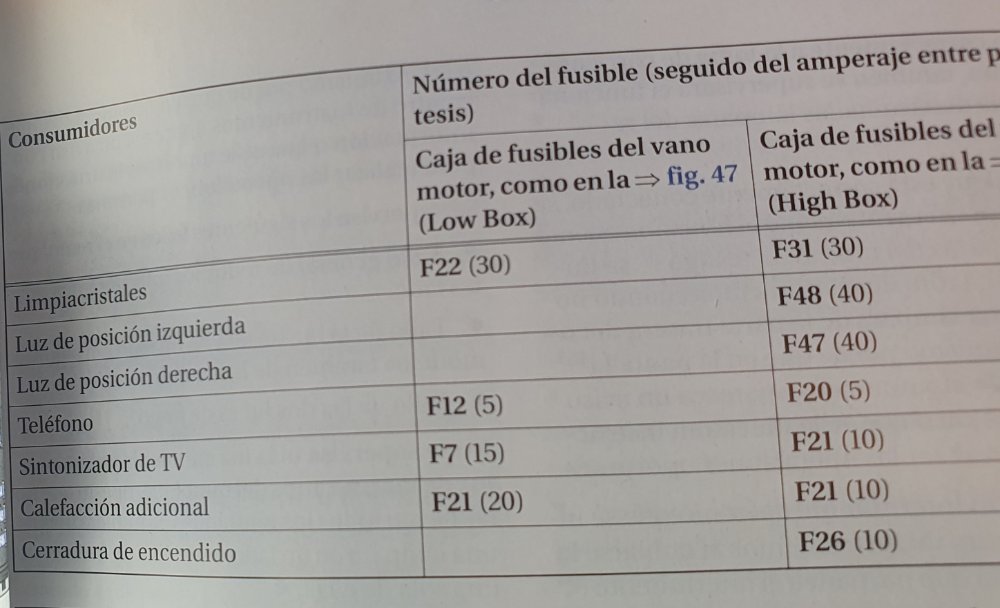

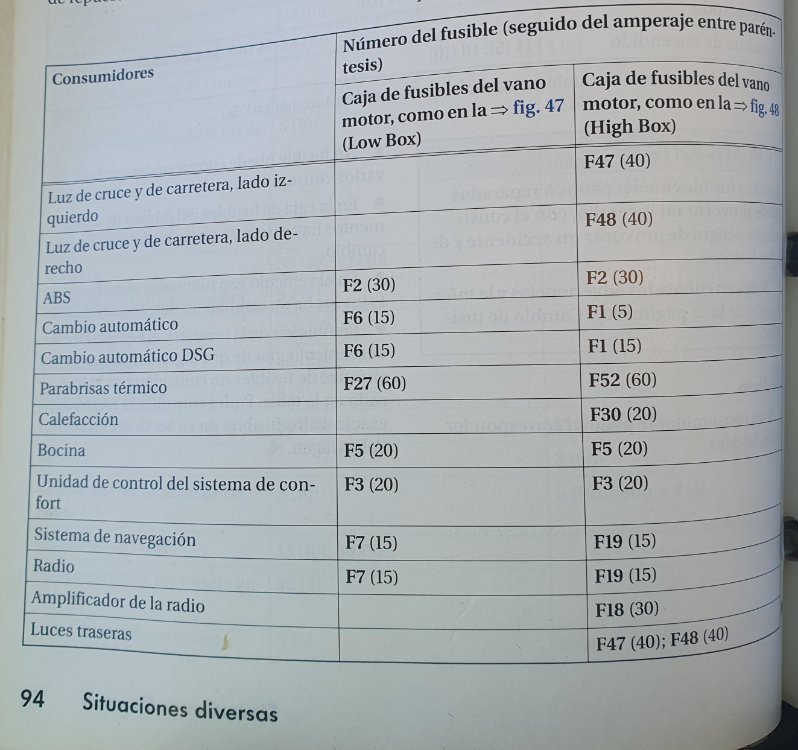

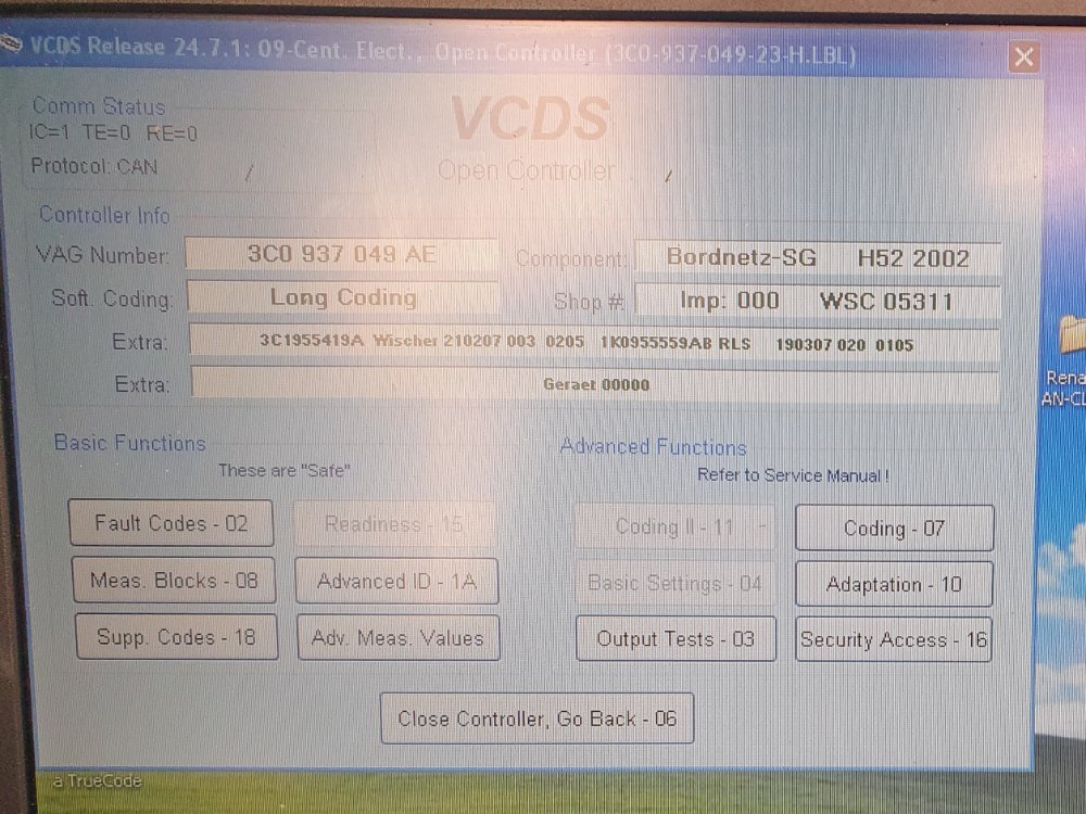

Pumukielgrande Publicado 27 de Noviembre del 2024 Denunciar Publicado 27 de Noviembre del 2024 Buenas, me he puesto al fin con ello, y ya en el primer paso me pierdo, en el del módulo 9. Te dejo fotos del esquema de fusibles, no se si en el passat habrá que quitar alguno, y de lo que aparece cuando me meto en la centralita 9. Muchas gracias, a ver si hay suerte y sabes ayudarme Responder
fjalonso Publicado 29 de Noviembre del 2024 Autor Denunciar Publicado 29 de Noviembre del 2024 Estimado @Pumukielgrandebuenas noches. Acabo de ver tu mensaje y observo que tu coche lleva longo coding para las codificaciones y yo en este tema no tengo ni la más remota idea. Veo que, en efecto, el módulo es el de la central eléctrica, pero no se parece en nada a la del A6C6. Siento mucho no poder ayudarte y el haberte dado falsas esperanzas. Saludos Responder
