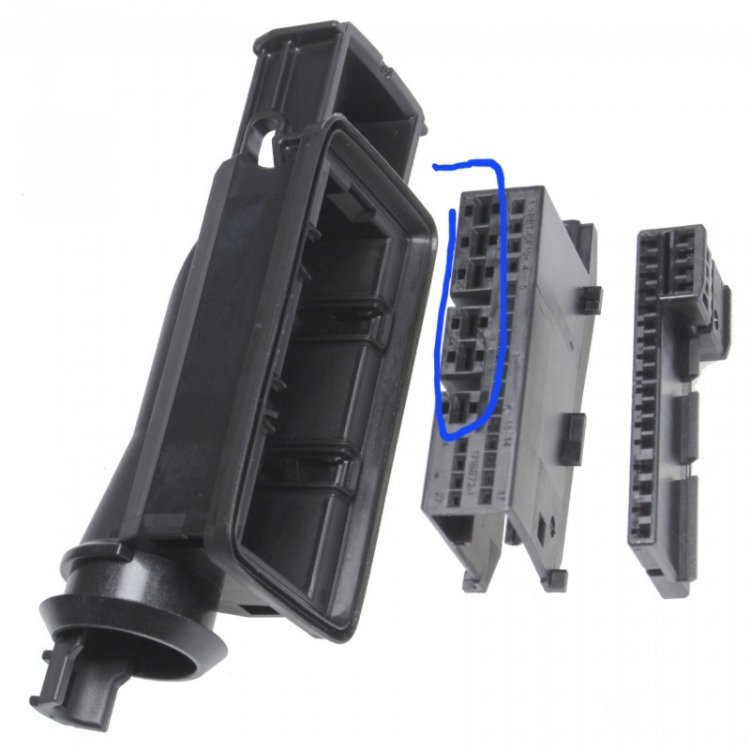

amgtyper Publicado 12 de Octubre del 2024 Denunciar Publicado 12 de Octubre del 2024 Buenos días. Necesito pasar un cable para los tweeter a través de las puertas hacia en interior. Ya he desmontado los conectores 8K0972702 y 8K0972701 y he no he logrado saber cuales son las referencias de los cables de reparación de los mismos. Necesitaria la referencia de los cables o el tipo de pin macho y hembra que son, para hacerlos con cable libre de oxígeno. Si alguno sabe cuáles pueden ser, los de los grandes, que en ese conector hay 2 tipos, unos más grandes y otros más pequeños. Mil gracias Responder
Tineo Publicado 15 de Octubre del 2024 Denunciar Publicado 15 de Octubre del 2024 (editado) Echale un ojo al pdf segun etka los pines grandes son para cableado 2.5 mm2 000 979 242 000 979 226 Si tienes crimpadora lo mejor seria ponerle usarla y cableado directo al pin 26 pin-1.pdf Editado 15 de Octubre del 2024 por Tineo Responder
amgtyper Publicado 17 de Octubre del 2024 Autor Denunciar Publicado 17 de Octubre del 2024 En 15/10/2024 a las 21:11, Tineo dijo: Echale un ojo al pdf segun etka los pines grandes son para cableado 2.5 mm2 000 979 242 000 979 226 Si tienes crimpadora lo mejor seria ponerle usarla y cableado directo al pin 26 pin-1.pdf 51.86 kB · 0 descargas Cojonudo, me pongo a ello Responder
