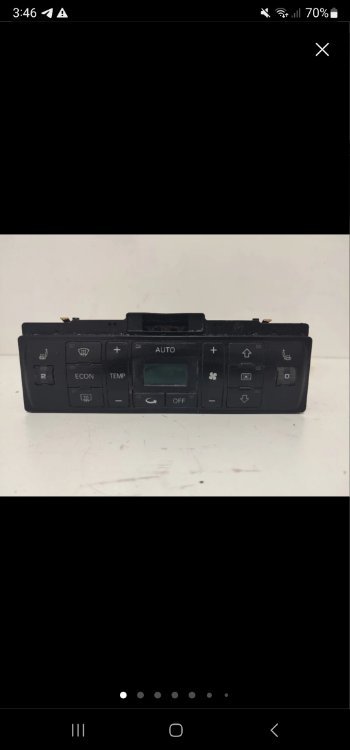

nico841000 Publicado 23 de Octubre del 2024 Autor Denunciar Publicado 23 de Octubre del 2024 Hola e comprado un clima el del a4 b5 y viene con los botones si mis asientos son recaro negro de un s3 y necesito el cableado sabes donde lo puedo conseguir y poder comprarlo gracias Responder

VIX Publicado 23 de Octubre del 2024 Denunciar Publicado 23 de Octubre del 2024 Pues por lo que veo en las fotos las ruletas del clima esconden debajo los mismos botones del b5 pre, que iban aparte del clima. La única manera que se me ocurre para conseguir el cableado es ir mirando desguaces hasta que salga uno y lo puedas quitar. Yo en su dia conseguí los conectores para hacerme la instalación, pero al final volví a cambiar los asientos y me puse unos sin calefacción. Ni siquiera sé donde andan esos conectores! ya nos contarás! Responder

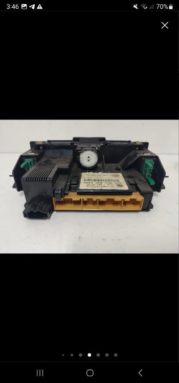

nico841000 Publicado 25 de Octubre del 2024 Autor Denunciar Publicado 25 de Octubre del 2024 En 23/10/2024 a las 16:27, VIX dijo: Pues por lo que veo en las fotos las ruletas del clima esconden debajo los mismos botones del b5 pre, que iban aparte del clima. La única manera que se me ocurre para conseguir el cableado es ir mirando desguaces hasta que salga uno y lo puedas quitar. Yo en su dia conseguí los conectores para hacerme la instalación, pero al final volví a cambiar los asientos y me puse unos sin calefacción. Ni siquiera sé donde andan esos conectores! ya nos contarás! Vale pues aver si lo consigo y alguien por aqui me echa una mano porque lo e conectado este clima en mi a3 tienen las mismas conexiones me refiero el cableado lo conecto y no ensiende Responder
VIX Publicado 28 de Octubre del 2024 Denunciar Publicado 28 de Octubre del 2024 En 25/10/2024 a las 4:59, nico841000 dijo: Vale pues aver si lo consigo y alguien por aqui me echa una mano porque lo e conectado este clima en mi a3 tienen las mismas conexiones me refiero el cableado lo conecto y no ensiende Yo sé que habian 2 tipos de climas en los A4 b5 y no son compatibles entre si, parece que si lo sean pero no enciende el compresor, no sé si eso puede tener que ver. Responder
