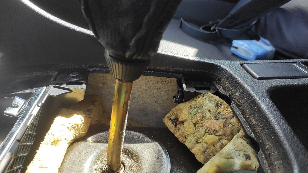

Christian1984 Publicado 17 de Octubre del 2024 Denunciar Publicado 17 de Octubre del 2024 (editado) Hola! tras 22 años de uso, he ido a cambiar la palanca de cambio de mi b6 y resulta que ésta,no es como en los video tutoriales que he visto. En estos hay como una brida que se tiene que romper para sacar el pomo, en mi unidad no hay brida, parece que sea todo una pieza, adjunto foto a ver si me ayudáis a encontrar una solucion. Gracias. Editado 17 de Octubre del 2024 por Christian1984 Responder
Carlisu84 Publicado 21 de Octubre del 2024 Denunciar Publicado 21 de Octubre del 2024 si no hay nada que veas que lo sujete, muchas veces sale a presion. pd.- ese pomo es el original? Responder

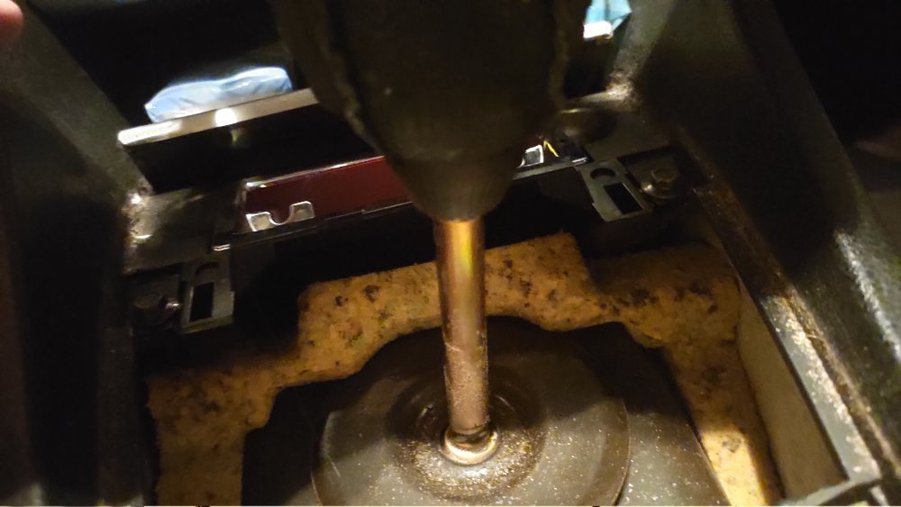

Christian1984 Publicado 25 de Octubre del 2024 Autor Denunciar Publicado 25 de Octubre del 2024 (editado) En 21/10/2024 a las 8:07, Carlisu84 dijo: si no hay nada que veas que lo sujete, muchas veces sale a presion. pd.- ese pomo es el original? Si, es el que venia de serie. adjunto otra foto que he sacado hoy para que se vea mejor. Editado 25 de Octubre del 2024 por Christian1984 Responder
Carlisu84 Publicado 26 de Octubre del 2024 Denunciar Publicado 26 de Octubre del 2024 Giralo con fuerza parece que no hay nada que lo sujete 1 Responder
