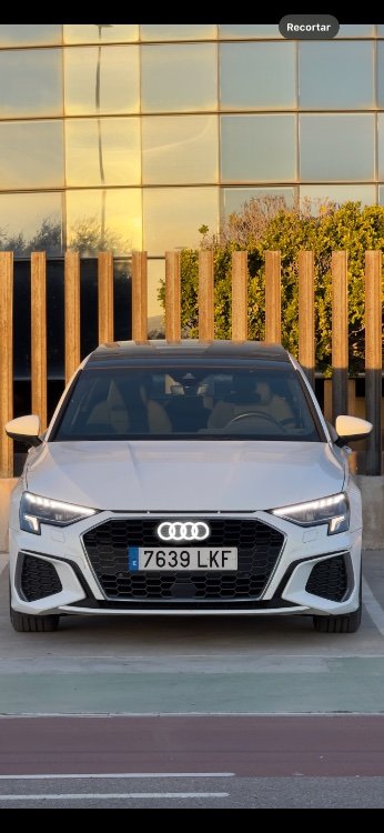

Buenas,
Pues la verdad es que eso de homologarlo no lo había ni contemplado, no los puse con las luces, los tengo con un interruptor independiente. También tengo los centros de llantas iluminados y en conjunto llama bastante la atención cuando es de noche.
Si te compras los aros ten en cuenta que no los puedes sacar por delante, si lo intentas así romperás la calandra. Tienes que desmontar el parachoques para sacar la calandra, y cuando lo tengas desmontado entonces si que tienes que romper las pestañas de los aros originales para poderlos quitar.
Un gran invento de los ingenieros...
