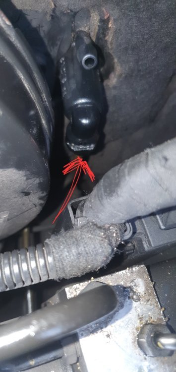

NandoTT Publicado 23 de Octubre del 2024 Denunciar Publicado 23 de Octubre del 2024 Buenas tardes !!. Me he liado a cambiar el Cilindro maestro de freno y embrague, pues se quedo el pedal en el suelo. Desmontado bajo volante y tornillos de la bomba, todo OK hasta que me he encontrado con el manguito de alta presión( foto), que es el de abajo. Debe llevar alguna presilla que no consigo localizar, además el acceso es muy muy costoso para trabajar en el y soltar este manguito. Teneis idea, truco o forma, de como se puede soltar este manguito, ya que es lo único que me impide terminar la ñapa !!! Muchas gracias anticipadas. Responder
NandoTT Publicado 23 de Octubre del 2024 Autor Denunciar Publicado 23 de Octubre del 2024 hace 2 horas, NandoTT dijo: Buenas tardes !!. Me he liado a cambiar el Cilindro maestro de freno y embrague, pues se quedo el pedal en el suelo. Desmontado bajo volante y tornillos de la bomba, todo OK hasta que me he encontrado con el manguito de alta presión( foto), que es el de abajo. Debe llevar alguna presilla que no consigo localizar, además el acceso es muy muy costoso para trabajar en el y soltar este manguito. Teneis idea, truco o forma, de como se puede soltar este manguito, ya que es lo único que me impide terminar la ñapa !!! Muchas gracias anticipadas. Me auto respondo: He conseguido sacarlo, el tema es muy molesto por donde va ubicado. Ahora el problema es que no sale el embolo del pedal, y al intentar sacar el cilindro topa con un muelle que tiene este pedal en su parte superior. Mañana más. Responder

NandoTT Publicado 29 de Octubre del 2024 Autor Denunciar Publicado 29 de Octubre del 2024 Gracias por el comentario. Al final y después de desmontar y una vez montada la pieza, no he conseguido conectar el tubo de alta presión (el metálico). El último paso para el cambio y como os digo no "engancha". Para comprar el repuesto facilité los datos de la Ficha Técnica por lo cual presumo que el repuesto es correcto. No hay manera de que el manguito acople y la grapilla lo asegure. El coche está en Valencia ( La Cañada ), la semana que viene lo llevaré a G&M Automoción en Manises. Sabeis de algun taller de confianza por esa zona, que recepcionen el coche en un plazo razonable??, ya que estare allí la semana que viene. Gracias. Responder
