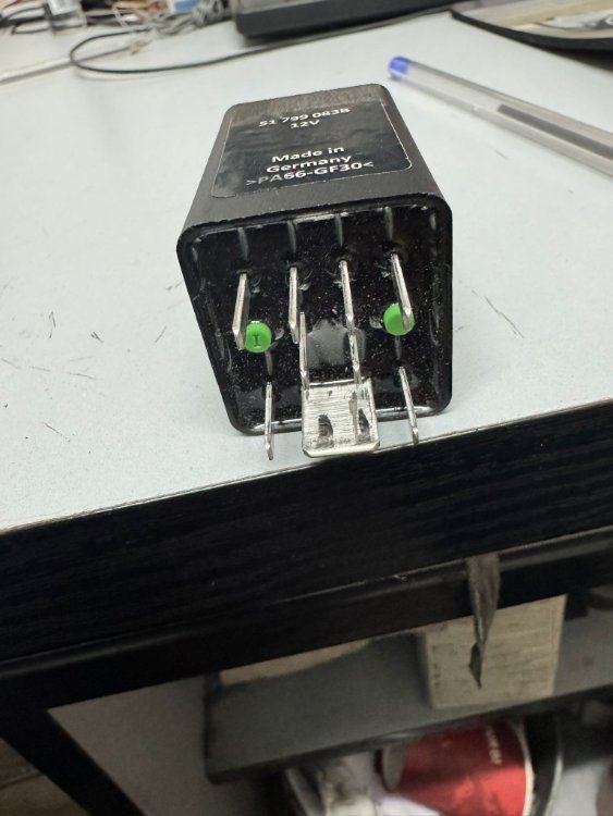

Shobby Publicado 28 de Noviembre del 2024 Autor Denunciar Publicado 28 de Noviembre del 2024 En 20/11/2024 a las 8:19, Carlisu84 dijo: Esos valores de inyección son correctos, próximos a 0 y al contrario que dice el compi AzagraMac no están tan dispares para un buen funcionamiento del motor. Mira los inyectores en frío, haber que valores te da. También prueba otra cosa, pon una antirretorno en la salida del filtro al bloque, haber si todo va ser que coja aire y se descebe Muy buenas, gracias por responder en cuanto pueda lo miro. Mientras tanto he decidido comprobar todos los fusibles de nuevo y a mi sorpresa el número 28 que es el de la bomba de gasolina no le llega corriente, lo he sacado y ha arrancado sin el he de decir que el coche ya lo había arrancado por la mañana como siempre dándole gas. Mi pregunta es si me podéis ayudar por donde mirar y por qué no le llega corriente Mucha gracias, Saludos! Responder
