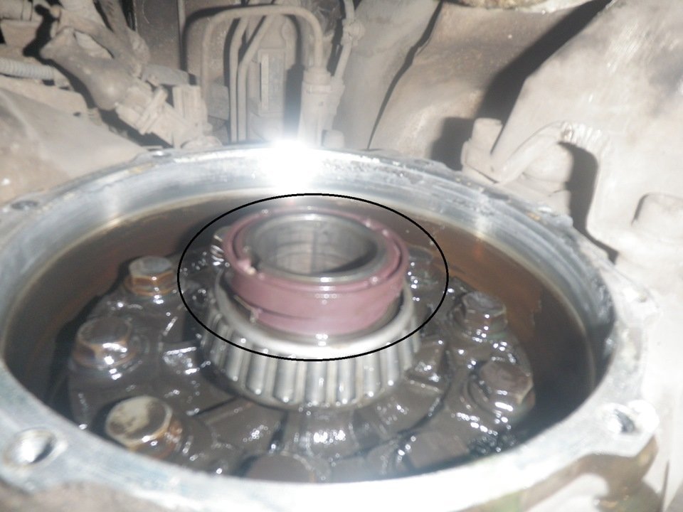

ya he localizado el problema del velocimetro... era el piñon magnetico que va dentro de la caja, en el diferencial...
Tras repasar todo el cableado, señales, y voltajes, vi que todo estaba correcto, y que el fallo provenia de la señal que genera la caja de cambios...

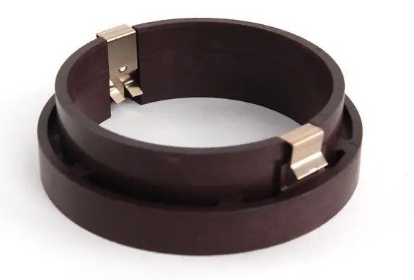

Por si alguien le pasa parecido, la pieza en cuestion es esta:
vag 012 409 182 c
Que va intalado en el diferencial :
La tengo pedida en la Audi... ya os contare cuando la repare
espero que al recuperar la señal de velocidad, pueda usar el crucero, y el FIS empiece a dar datos reales

ya he puesto el anillo magnetico de la caja de cambios, y ya he recuperado, la aguja de la velocidad,
en control de crucero, los consumos del FIS, he incluso parace que el motor va mejor, mas fino...
Pero aun no finciona el ESP, ni responde al pulsar el boton
y tambien sale intermitentemente el testigo del sensor de aceite
por otro lado, ahora al activar el FIS, me sale el famoso testigo de agua de limpia...
a ver si alguien save que cable era para solucionarlo...
saludos
