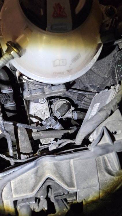

silvestreribert Publicado 3 de Noviembre del 2024 Denunciar Publicado 3 de Noviembre del 2024 Buenas noches, Hoy mi Q5 TDI 190cv ha empezado a perder fuerza en subidas, se iba, volvía. Se quedaba como capado y luego volvía la fuerza, así varias veces. He conseguido llegar a casa y al pasar el obdelven fallo P190D00 fallo mecánico bomba auxiliar, por lo que leo es la bomba auxiliar que mueve el refrigerante por el intercooler. Mañana al taller.... a ver. Un saludo! Responder
silvestreribert Publicado 3 de Noviembre del 2024 Autor Denunciar Publicado 3 de Noviembre del 2024 Creo que esta es la culpable. 4H0965569A Responder
conn79 Publicado 5 de Noviembre del 2024 Denunciar Publicado 5 de Noviembre del 2024 Buenos días, el fallo hace referencia a la La boma de agua que refrigera lel intercooler esta bomba la llaman en audi v488 y si no recuerdo mal va en el lado izquierdo, en el paso de ruedas izquierdo, la que tu enseñas cr3eo que es la de refuerza de calefacción o bomba adicional, y juraría que esa da otro fallo. Míralo bien porque esa bombas me parece que no es la que te genera el fallo, tu coche lleva 2 o tres bombas eléctricas. Responder

conn79 Publicado 6 de Noviembre del 2024 Denunciar Publicado 6 de Noviembre del 2024 si los tubos van al intercooler si que es esa bomba. Responder
