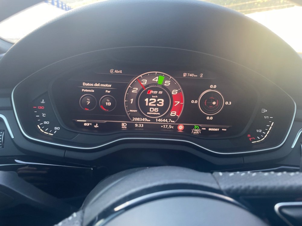

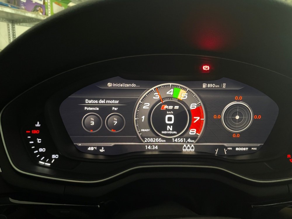

PORTUSERO Publicado 3 de Noviembre del 2024 Denunciar Publicado 3 de Noviembre del 2024 Hola chicos, pues me he tirado a la piscina y he pillado uno de los famosos módulos arcoíris de AliExpress. Tengo un a5 2.0tdi 190cv de 2019. Hace tiempo le active con OBDeleven los indicadores sport, par, potencia y el gmeter pero me mataba verlos en cero (se que para un diesel es una chorrada esos indicadores y más llevar las esferas rs en un modelo diesel, se lucen mucho más en motores gasolina potentes, pero me picaba el gusanillo de poder activar esos indicadores) así que investigando y hablando con el “chino” en cuestión, este me aseguraba que todos sensores funcionarían en mi coche. Reconozco que me arriesgué sin muchas esperanzas incluso con lo que el vendedor me aseguraba… La instalación no es complicada si se sabe lo que hay que hacer. Si hay alguien que le interese le puedo pasar el manual y aclararle lo que quiera. Busco alguien que controle un poco OBDeleven porque según el vendedor con una codificación que me ha dado, el indicador de boost también debe funcionar pero en esto estoy algo verde y no he conseguido activarlo. Responder

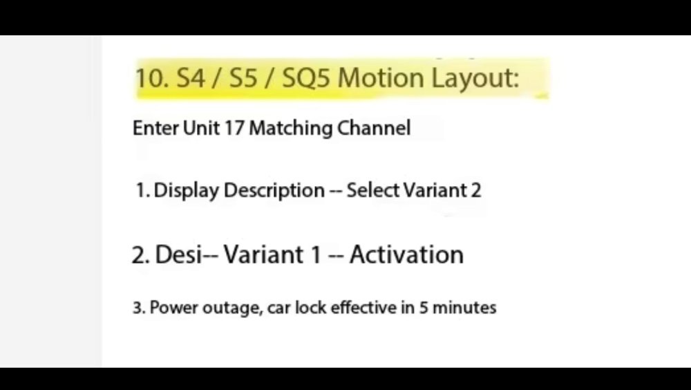

PORTUSERO Publicado 3 de Noviembre del 2024 Autor Denunciar Publicado 3 de Noviembre del 2024 Está es la codificación que el vendedor me mandó para activar el boost, por si alguien puede ayudarme y ver si funciona de verdad ( que en esto sí que no termino de creerme al vendedor) Responder
