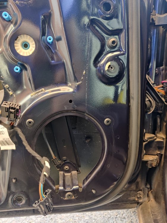

AzagraMac Publicado 4 de Noviembre del 2024 Denunciar Publicado 4 de Noviembre del 2024 Buenas, tengo un problema que me ha salido literalmente de la noche a la mañana. Hasta ayer, todo normal. Hoy. La luna delantera del conductor, ni sube ni baja, ni con el botón, ni con el mando, ni metiendo la llave en la cerradura. Nada. KO. Desde los botones del lado conductor, puedo subir y bajar las demás, menos la mia, ok. Pero la del copiloto, tampoco baja con el botón del lado copiloto, en este caso, si sube y baja con la llave en la cerradura o mando, y el botón de mi lado, pero desde el botón de la puerta copiloto, nada. He pasado vagcom, no reporta nada. He mirado los fusibles, los del lateral, ninguno quemado. He desmontado la puerta lado conductor, no veo nada roto, revisado la piña de cables de la bisagra, todo ok. Ya no sé que hacer Tengo ITV el jueves... para más estrés. Responder

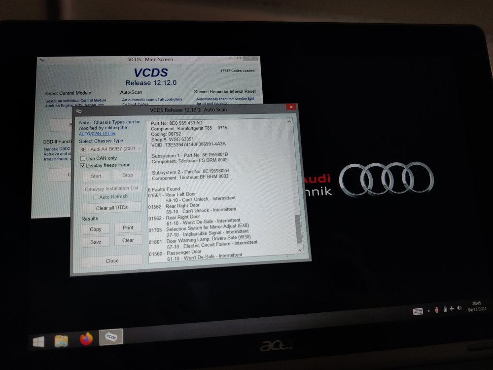

AzagraMac Publicado 4 de Noviembre del 2024 Autor Denunciar Publicado 4 de Noviembre del 2024 (editado) Por casualidad, sabes cómo revisar las centralitas en el vagcom por cada puerta? Acabo de probar algunas cosas. - Los espejos, ambos, todos bien, - El cierre centralizado, funciona, tanto al cerrar el coche con mando, llave, al iniciar la marcha, al sacarla llave y al darle al botón de la puerta, en todos los casos, perfecto. - Las luces de puertas, todas, perfectas - El sensor en el cuadro que indica que puerta está abierta, todos perfectos. Vamos, salvo que la ventana del lado conductor se ha quedado un poco abierta, ni sube ni baja, con botón o mando/llave, y que la del copiloto no responde al botón de su lado, pero si del lado conductor. Todo bien Actualizo. Acabo de pasarle vagcom de nuevo, después de borrar fallos... arrancarlo, parar, abrir y cerrar puertas, y me sale esto. Editado 4 de Noviembre del 2024 por AzagraMac Responder

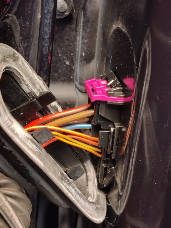

AzagraMac Publicado 5 de Noviembre del 2024 Autor Denunciar Publicado 5 de Noviembre del 2024 (editado) Duda, no encuentro ningún brico... he mirado por internet el tema de los cables de las puertas, luego bajaré al coche, del lado que va al coche, es un conector bajo la goma, pero del lado de la puerta? Apenas hay hueco para meter la mano, ayer quité el altavoz y no pude casi ni meter la mano. Editado 5 de Noviembre del 2024 por AzagraMac Responder
AzagraMac Publicado 5 de Noviembre del 2024 Autor Denunciar Publicado 5 de Noviembre del 2024 A simple vista, no sé aprecia nada roto. Responder

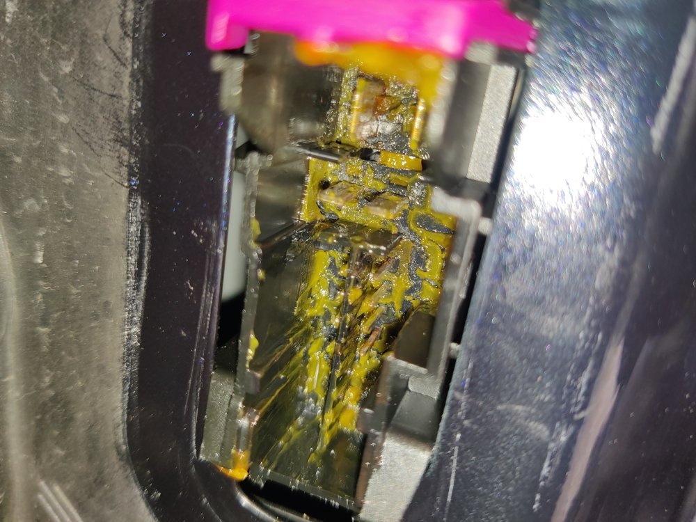

AzagraMac Publicado 5 de Noviembre del 2024 Autor Denunciar Publicado 5 de Noviembre del 2024 (editado) Premio!!!! He sacado más cable, he tenido que soltar las bridas de dentro, apenas hay hueco. He revisado con el tester pin a pin. Está roto el pin 3 que va a la centralita. Voy a probarlo y probar si es eso. Si SOLO es eso, ni tan mal. De momento voy a saberlo y con tubo termo retráctil y estaño, soldarlo. No descarto cambiar todo. Un detalle, es normal que haya grasa en el conector de la piña? Editado 5 de Noviembre del 2024 por AzagraMac Responder
AzagraMac Publicado 5 de Noviembre del 2024 Autor Denunciar Publicado 5 de Noviembre del 2024 Pues efectivamente, era el PIN 3 que estaba roto. La verdad, quién diseño esto, iba tener unas palabras... Mirare con calma las pilas de cables y me pondré a sanearlo todo bien con cableado nuevo. A sido reparar ese cable, y ya funciona el botón del elevalunas del copiloto. Responder

Jontxu100 Publicado 6 de Noviembre del 2024 Denunciar Publicado 6 de Noviembre del 2024 hace 20 horas, AzagraMac dijo: Un detalle, es normal que haya grasa en el conector de la piña? Si si, es grasa dieléctrica, que protege los contactos de la humedad la corrosión y cosas así https://www.amazon.es/Grasa-contacto-eléctrico-aplicaciones-automotrices/dp/B0DFVX1BG1/ref=sr_1_4_sspa?__mk_es_ES=ÅMÅŽÕÑ&crid=3DL4FJB3WY9U&dib=eyJ2IjoiMSJ9._sBbbe0DswyduIiju6obC-6C8bE8qUsL_8eLFG_hfFz8MRfHffY9AIuPw1e7haBGofHyShSQ96rHS3GDRDyG2kLED5ZdhZ4wMYAEbkrJRb7c4dFoiCT48tRYIuXPTt3Q7D8IpV1henXiQKr2jd93hCZ2HKvmUkYtDlDOx2g2XJJdgus9_a8ZX-8BvgPxLamKQa5mbLrX2Ev_0fXLLMbxoFLK_MpbFq09UrOf5t9SFrjDK6Of0EUua3mrf1iszfZWbJ4yYmgfzkaX86jN5AQnfBzoPyDcCvsLITzNm-J--Ew.fAyqdHJXjvmx1rW60FjjziKN2dTUL8MjyozchSz-y2E&dib_tag=se&keywords=grasa+dieléctrica&qid=1730883413&sprefix=grasa+dielectrica%2Caps%2C191&sr=8-4-spons&sp_csd=d2lkZ2V0TmFtZT1zcF9hdGY&psc=1 Un saludo Responder
AzagraMac Publicado 6 de Noviembre del 2024 Autor Denunciar Publicado 6 de Noviembre del 2024 (editado) hace 1 hora, Jontxu100 dijo: Si si, es grasa dieléctrica, que protege los contactos de la humedad la corrosión y cosas así https://www.amazon.es/Grasa-contacto-eléctrico-aplicaciones-automotrices/dp/B0DFVX1BG1/ref=sr_1_4_sspa?__mk_es_ES=ÅMÅŽÕÑ&crid=3DL4FJB3WY9U&dib=eyJ2IjoiMSJ9._sBbbe0DswyduIiju6obC-6C8bE8qUsL_8eLFG_hfFz8MRfHffY9AIuPw1e7haBGofHyShSQ96rHS3GDRDyG2kLED5ZdhZ4wMYAEbkrJRb7c4dFoiCT48tRYIuXPTt3Q7D8IpV1henXiQKr2jd93hCZ2HKvmUkYtDlDOx2g2XJJdgus9_a8ZX-8BvgPxLamKQa5mbLrX2Ev_0fXLLMbxoFLK_MpbFq09UrOf5t9SFrjDK6Of0EUua3mrf1iszfZWbJ4yYmgfzkaX86jN5AQnfBzoPyDcCvsLITzNm-J--Ew.fAyqdHJXjvmx1rW60FjjziKN2dTUL8MjyozchSz-y2E&dib_tag=se&keywords=grasa+dieléctrica&qid=1730883413&sprefix=grasa+dielectrica%2Caps%2C191&sr=8-4-spons&sp_csd=d2lkZ2V0TmFtZT1zcF9hdGY&psc=1 Un saludo Ya me parecía a mí, y mira que la uso bastante , pero no tanta cantidad que eso rebosaba... Veremos lo que dura el arreglo. Pero me va tocar cambiar todo el cableado más pronto que tarde. Editado 6 de Noviembre del 2024 por AzagraMac Responder

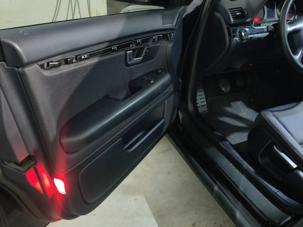

AzagraMac Publicado 6 de Noviembre del 2024 Autor Denunciar Publicado 6 de Noviembre del 2024 Pues nada, limpieza profunda.. y de paso, le puesto luz bajo la puerta, con el "ya que estamos..." He realizado una lista de cosas a cambiar... Cableado, botones de los elevalunas (están algo gastados, pero el conector que lleva no le veo, los que veo en internet, llevan otro conector), y altavoz, ha sufrido un leve accidente , la membrana... Mirare otro del mismo diámetro, alguno decente, y cambio los de las puertas, pero manteniendo conectores y ubicación. Responder
