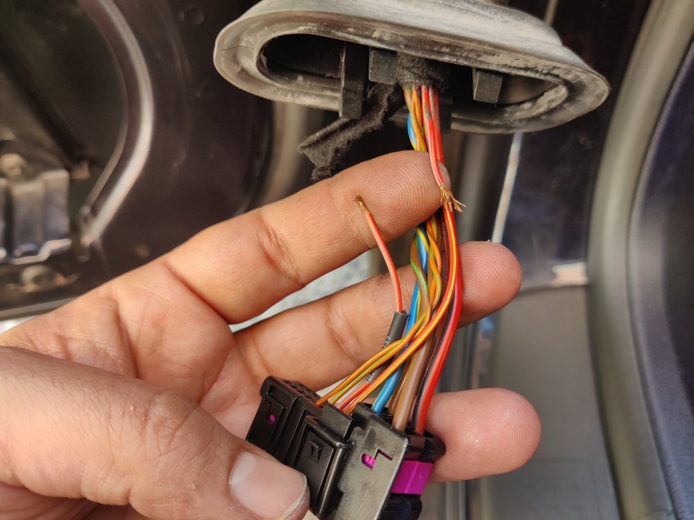

Tolo Publicado 10 de Noviembre del 2024 Denunciar Publicado 10 de Noviembre del 2024 En 5/11/2024 a las 13:45, AzagraMac dijo: En 4/11/2024 a las 19:48, Tolo dijo: ... Sospechoso nº1 el conector de la puerta y los cables. ... En 5/11/2024 a las 15:36, AzagraMac dijo: ... La verdad, quién diseño esto, iba tener unas palabras... ... Me alegro de que lo hayas solucionado. Yo acabé anulando el conector de la puerta del conductor y soldando los cables uno a uno. ¿Quien va a necesitar cambiar la puerta? y si hay que cortar se corta. Simplemente es un sistema para montar más rápido los coches. Poner unos conectores carísimos que se van a mojar y van a fallar un día u otro, que fuerzan los cables que se van a partir pero que ahorran muchísimo tiempo en una cadena de montaje. Se monta la puerta por un lado, 4 tornillos y un click y ya tienes puerta montada. Responder
AzagraMac Publicado 10 de Noviembre del 2024 Autor Denunciar Publicado 10 de Noviembre del 2024 La verdad es que visto sistemas mejores que este... más fácil de reparar. La puerta del copiloto me da problemas, no constantes.. Osea, si baja el cristal con el botón de la puerta copiloto, el problema que hace es que a veces, abras con el mando, la llave o desde dentro del coche... al tirar del tirador de la puerta copiloto, no abre. Pero no siempre... Mañana desmontare el panel de la puerta, a ver si es otro cable que da por c.... que cruz. Responder
