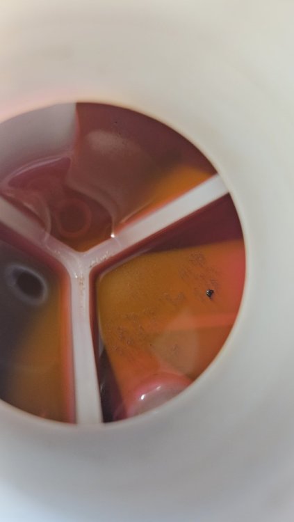

Pues después de cambiar enfriador porque se veía una pequeña fuga y bomba de agua el coche sigue bajando el nivel del refrigerante, le e echo apenas unos 500km y ya a bajado el nivel otra vez, ya me tiene el coche hasta las narices, nose donde más seguir mirando
También me e encontrado esto en el depósito, esa partícula negra y como polvillo, nose si esque el mecánico habrá echado el mismo aceite que tiro para no meterme nuevo y llevara suciedad o no entiendo que puede ser esa especie de tierra que se ve
