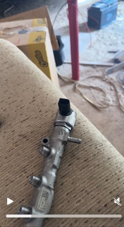

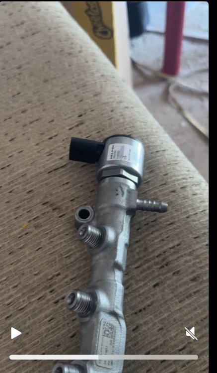

Marietee03 Publicado 5 de Noviembre del 2024 Denunciar Publicado 5 de Noviembre del 2024 Buenas, tendría una duda con la válvula de presión de combustible la cual me ha estado fallando durante este tiempo, al principio se me encendía el famoso fallo de los calentadores parpadeando y me indicaba el error con el obdleven de falta de presión en el distribuidor de gasoil, con esto cambié el aforador bomba, el cual estaba jodido, limpie la válvula de la bomba de altas y cambie el sensor de presión y la válvula de presión de la rampa de inyectores, el problema es al poner la válvula de presión no consigo ponerla en la misma posición, es ya el tercer recambio diferente que compro, con el mismo número de referencia y el resultado es el mismo siempre empiece donde empiece el giro siempre acaba igual, el antiguo se me queda con el conector hacia arriba (como tiene que ir y apretado fuerte), pero el nuevo se queda sin apretar del todo ya que el conector me cocha con la tapa de balancines, no sé si alguno a tenido este problema y me podría ayudar, adjunto vídeos. Responder
Tineo Publicado 5 de Noviembre del 2024 Denunciar Publicado 5 de Noviembre del 2024 Supongo que no es recambio oem y por eso esta ocurriendo así La unica solución que veo es ponerle arandela fina de cobre para que te cambie la orientación Responder
Marietee03 Publicado 5 de Noviembre del 2024 Autor Denunciar Publicado 5 de Noviembre del 2024 (editado) Muchas gracias por la respuesta, probaré con una arandela haber que ocurre, iré actualizando por si a alguien más le ocurre. Editado 5 de Noviembre del 2024 por Marietee03 Responder

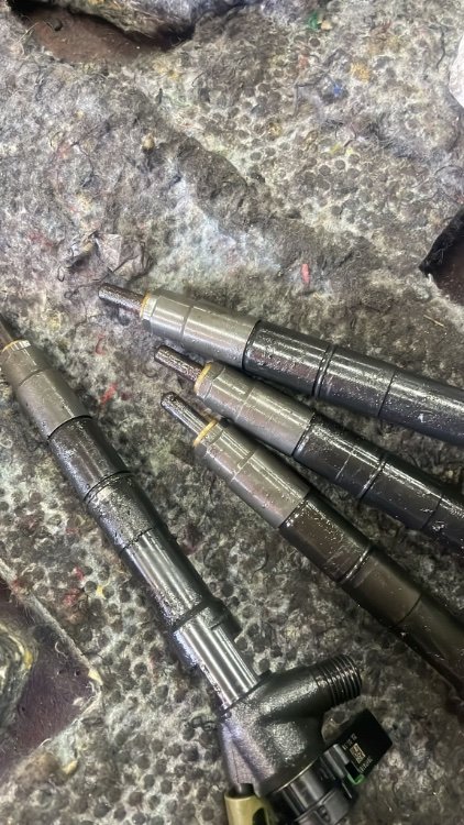

Marietee03 Publicado 30 de Noviembre del 2024 Autor Denunciar Publicado 30 de Noviembre del 2024 En 29/11/2024 a las 0:02, Manu_glez dijo: Que síntomas te daba el coche? Buenas, el coche empezó con fallos de pérdida de potencia y error en OBD de falta de presión de combustible, después de cambiarle rampa con sensores y aforador, tocó desmontar los inyectores y bomba de altas, inyectores estaban llenos de viruta por lo que la bomba de altas estaba muerta, adjunto foto de los inyectores. Si a alguien más le pasa que pierde potencia el coche y le salta el error de los calentadores parpadeando y tiene un poco de viruta en el filtro del gasoil, rezar porque la avería es guapa la verdad…. Responder
