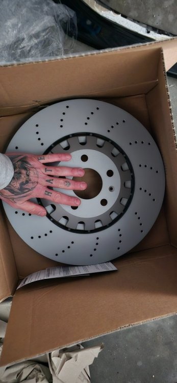

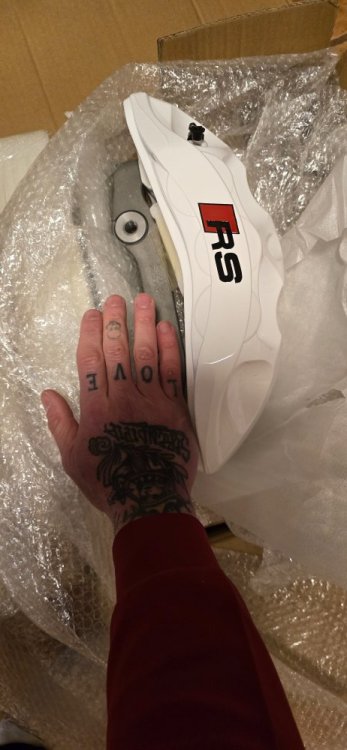

Aledrea Publicado 12 de Noviembre del 2024 Denunciar Publicado 12 de Noviembre del 2024 Buenos días. Estado leyendo algún tema ya sobre esto, pero no sé qué hacer. Tengo una a6 competition 326cv y le voy hacer repro en vagspeed. Tengo que cambiar discos y pastillas y nose que hacer si ponerle todo Ate o ponerle kit delantero del RS, sinceramente no me hace mucha gracia gastarme un pastizal, ya que este coche solo lo cojo para hacer viajes, nose que me recomendáis, teniendo en cuenta que no soy partidario de meter un kit más grande, alguna recomendación de discos y pastillas con latiguillos metalicos que mejoren la frenada. Un saludo. Responder

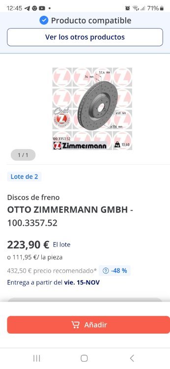

Aledrea Publicado 12 de Noviembre del 2024 Autor Denunciar Publicado 12 de Noviembre del 2024 Buenas tenia mirados estos discos son rallados pero no perforados Y pastillas ate o ate ceramics? Gracias Responder
Harigami Publicado 12 de Noviembre del 2024 Denunciar Publicado 12 de Noviembre del 2024 Es una buena opción a mi entender. ¿Seguro que no son perforados? En cuanto a las pastillas, las ate ceramic ensucian menos pero no creo que frenen mas. De todas formas a ver si alguoen con um Competition como el tuyo te puede dar su opinión respecto a los frenos. Seguro que hay otras opciones, aunque esos discos son buenos. Responder
Aledrea Publicado 12 de Noviembre del 2024 Autor Denunciar Publicado 12 de Noviembre del 2024 Ok, gracias en la foto salen perforados pero en la descripción no pone que lo sean, solo ranurado. Un saludo y gracias. Responder
