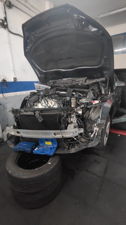

samarcan Publicado 12 de Noviembre del 2024 Denunciar Publicado 12 de Noviembre del 2024 Pues lo dicho, llegaron los 210000 km y tocaba una revisión completa. Entre los trabajos a realizar se encuentra el cambio de la correa de la distribución. Hoy me han enviado unas fotos de como va el proceso y casi me da algo..... Ya voy a aprovechar para cambiarle los tacos de motor, que en anteriores revisiones en concesionario oficial, me dijeron que estaban rotos y perdían aceite y también los casquillos del brazo de dirección que estaban rotos. Y si sale algo mas...pues me llamaran. De momento, el presupuesto se arrima a los 2500€, pero no quiero saber lo que me costaría en Audi a 120€ la hora. Ya les he dicho que si sobran piezas, que las metan en una bolsa Saludos Responder

samarcan Publicado 18 de Noviembre del 2024 Autor Denunciar Publicado 18 de Noviembre del 2024 Bueno, pues en 3 días me lo entregaron. Perfecto, no sobro ninguna pieza, es mas, me dijeron que le pusieron algún tornillo y grapa que faltaba, de alguna revisión que no la pusieron. Lógicamente, de funcionamiento no noto nada, pero lo que si noto es el cambio de los tacos de motor..... vaya diferencia No hay ninguna vibración y cuando arranca, lo hace suave y sin moverse nada. Lo que no cambiaron fueron los casquillos de la dirección, que me dijeron que estaban bien, así que en Audi les gusta cambiar por cambiar.... También me limpiaron el motor, ya que estaba pringado de aceite de los tacos. En fin, muy contento con el trabajo realizado. Responder

4 ARoS Publicado 19 de Noviembre del 2024 Denunciar Publicado 19 de Noviembre del 2024 Puuuf, que miedo da verlos ASÍ en que taller lo has realizado? s2 Responder

alvpav7 Publicado 9 de Diciembre del 2024 Denunciar Publicado 9 de Diciembre del 2024 La verdad que si da miedo verlo asi... Correa y demas cosas hechas en el mio tambien y a seguir disfrutando kilometros Responder
