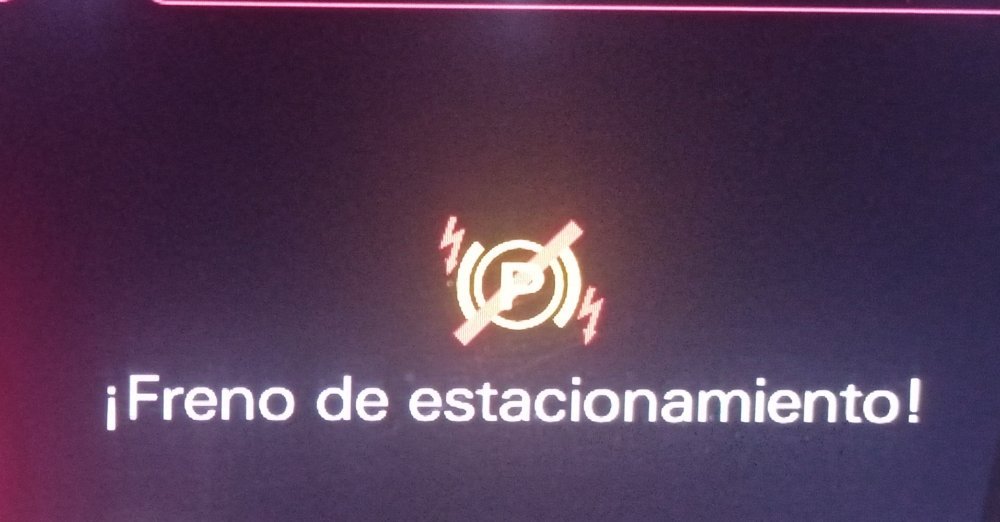

RAULBRU Publicado 5 de Diciembre del 2024 Denunciar Publicado 5 de Diciembre del 2024 En 14/11/2024 a las 11:07, rafatorollo dijo: Buenas foro. La centralita del A6 ha muerto. Se quedó bloqueada y no había manera de mover el coche. La parte buena es q fue a la puerta del garaje de mi casa. Pude poner un gato y ver q era la rueda trasera derecha. Con mucha paciencia pude aflojar el motor y quedarlo desenchufado para poder circular. Al circular y pasar de 10 por hora el coche emite un pitido estridente insoportable con todos los avisos en el cuadro de avería del freno de mano. Me puse a investigar precios y opciones de la centralita. El Audi es un AC6 S6 3.2 triptonic quattro del 2006 y va perfecto. Yo creo q es el primer problema que me da en todos estos años. Después de mirar piezas las originales muy caras y conseguí una de desguace por internet con un servicio impecable y rápido. La cambio y funciona todo perfecto respecto al freno peto se queda una luz amarilla en el cuadro de aviso aunque ya no emite pitido. Después de leer varios post me imagino que hay q codificacar la pieza y ahí es donde busco asesoramiento a ver cómo se puede hacer. Gracias. Hola, tengo un problema parecido, bloqueada la rueda derechar trasera, y sale esta imagen en el panel ... bloqueo de freno de mano... como se puede desbloquear? me han dicho que desactivar el actuador y hacerlo manualmente... algun consejo? muchas gracias Responder
rafatorollo Publicado 8 de Diciembre del 2024 Autor Denunciar Publicado 8 de Diciembre del 2024 Buenas Pues lo primero es quitar la rueda. Desenchufar el motor eléctrico y con una llave Allen aflojar las pastillas pilladas. Se libera ese freno pero irá aviso encendido. O bien irá aviso pitando dependiendo de la avería q tengas. Por lo menos te vas a poder desplazar hasta q pongas la pieza nueva o compruebes de donde viene la avería. Centralita, motor o cable cortado. Un saludo y suerte. En 5/12/2024 a las 19:37, RAULBRU dijo: Hola, tengo un problema parecido, bloqueada la rueda derechar trasera, y sale esta imagen en el panel ... bloqueo de freno de mano... como se puede desbloquear? me han dicho que desactivar el actuador y hacerlo manualmente... algun consejo? muchas gracias Responder
