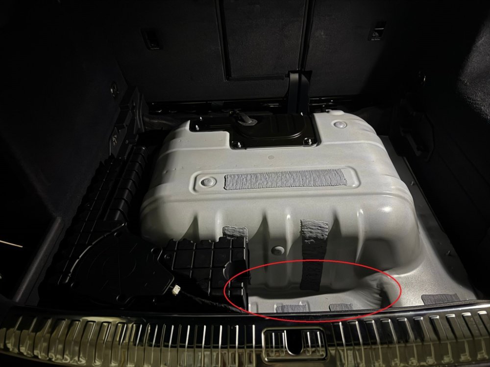

Tengo un Q3 sportback 45TFSie hibrido enchufable que lleva la batería detrás, en el maletero (creo que es donde iría la rueda de repuesto). Esta mañana se ha derramado un poco de agua en el maletero de una botella mal cerrado.

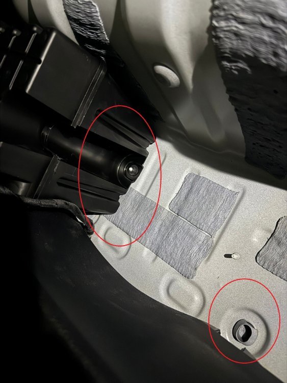

Como llevo un protector de esos de plástico, lo he secado con pañuelos y me he ido a trabajar. Después cuando he vuelto a casa lo he revisado pensando que todo había resuelto por la mañana; sin embargo, cual es mi sorpresa que por un lateral del protector se había filtrado un poco de agua y se había mojado el lateral de la moqueta (me da igual) y que había agua acumulada en los huecos de debajo de la cubierta.
Estoy hablando que no eran gotas pero tampoco era un charco de un dedo de agua... era un poco de acumulación dispersa.
Ya lo he dejado seco que le he dado con un secador con el aire frio y trapos donde podía darle, pero me da miedo haber perjudicado las baterías... aunque también pienso que van medianamente protegidas para estos casos.
El coche arranca y le he cargado y sin problemas pero pensáis que me dará problemas?
Gracias por adelantado

Hola Wylon,
estuve esta semana en Audi cambiando el aceite y se lo comenté.
Me dijeron que a mi se me había caído muy poca agua pero que las baterías están protegidas para que en caso de que pasen estas cosas, no se dañen.
También me dijeron que en estos casos el coche registra un fallo en el sistema híbrido y saldría un aviso.
