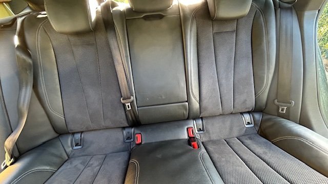

ze pequeño Publicado 16 de Noviembre del 2024 Autor Denunciar Publicado 16 de Noviembre del 2024 Os voy a contar los pasos a seguir en caso de aventurarse en el cambio de 4 a 5 plazas en nuestro vehículo, con algún contratiempo, pero todo resuelto y más aún contando con la ayuda de Mister Tineo junto con Valderaduey. Todo empieza con el cambio de asientos por parte de Valde, y como consecuencia, su arrastre para que yo instale sus suyos en mi coche que ya contaba con los Sline de tela piel clásicos, pero bueno, dado que los suyos eran regulación eléctrica, pues eso me animó, el resto de opciones ya las tenía de origen en los miss: calefacción, masaje... Así que manos a la masa y a por ello. Lo primero fue informarse de que documentos eran precisos para hacer tal cambio, me puse en contacto con varios laboratorios de homologaciones a ver si alguno me facilitaba los pasos a seguir, tras escribir 5 mails a diferentes empresas, SOLO una aceptó el reto y me proporcionó la información precisa para acometer dicho cambio: - confirmar que los cinturones de los laterales se mantienen y son originales - el asiento, cinturón y sus anclajes se fijen en los puntos indicados por el fabricante. Es necesario comprobar que el vehículo dispone de los puntos de fijación para el cinturón central - comprobar que no existen sobrecargas, ya que las versiones. de 5 plazas disponen de una mayor MTMA total y MTMA de ejes. Esto es muy importante. Hay que llevar el coche a pesar a la ITV antes del inicio del proceso, con depósito de combustible lleno y sin cargas. Responder
ze pequeño Publicado 16 de Noviembre del 2024 Autor Denunciar Publicado 16 de Noviembre del 2024 Si la operación es viable, se debe aportar: - marcado de homologación del cinturón central - fotografías en detalle de la sustitución de asiento - certificado de taller indicando el aumento de plazas, no es preciso que sea taller oficial Bueno, pues una vez dados esos pasos, acudo a ITV al pesaje del coche. Empezamos el montaje de los asientos y una vez hecho, remito fotos el montaje al laboratorio de homologaciones, junto con el detalle del código de homologación del cinturón central. Ahora toca ir a Itv, con el certificado de taller, allí, vuelven a pesar el vehículo y se inicia el trámite administrativo para era cambio, tardaron unos 20 días Una vez recogida la documentación de ITV de que todo es homologable y correcto, toca ir a la DGT y modificar la Ficha Técnica para pasar en el apartado S1 de la misma de 4 a 5 plazas, esto me lo hicieron sobre la marcha tras pedir cita en la DGT. Ya está todo listo y sólo queda modificar la póliza del seguro y listo. Todo resuelto y con 5 plazas. No es que yo las vaya a usar, porque en realidad prácticamente voy sólo el 99% de las veces en mi coche, pero bueno a la hora de la venta del mismo puede ser un punto importante sobre otro de 4 plazas. Y esto es todo, gastos por todo el proceso: certificado de homologación 150 + pesaje en itv 15 + segunda itv 87 + tráfico 20 Dar las gracias a mis dos compis y amigos Tineo y Valderaduey por animarme y llevar este nuevo proyecto adelante. Un saludo a todos y lo comento por si a alguno se le ocurre o precisa tal cambio. Responder

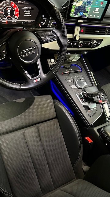

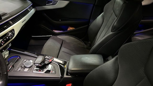

ze pequeño Publicado 16 de Noviembre del 2024 Autor Denunciar Publicado 16 de Noviembre del 2024 unas fotos ilustrativas de los nuevos asientos Responder
ze pequeño Publicado 16 de Noviembre del 2024 Autor Denunciar Publicado 16 de Noviembre del 2024 Responder
