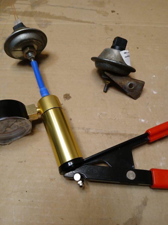

cardan Publicado 20 de Noviembre del 2024 Autor Denunciar Publicado 20 de Noviembre del 2024 Vamos al lio. En K-jetronic que es el caso, se distinguen tres fases, 1-arranque,2-fase de calentamiento, y 3-digamos normal cuando ya tiene temperatura. La 1 y la 3 perfectas. En la 2 esta al ralenti perfecto, le das un toque al acelerador y tiende a ahogarse, si aceleras muy despacito entonces no. Creo que la pieza implicada es el "interruptor de vacio", este solo puede actuar en esta fase que son 3-4 minutos activado por la depresion, despues de este tiempo, la depresion se quita y ya no puede actuar. Si funcionase bien, cuando le das un toque al acelerador en esta fase, el conmutador de la mariposa le suministra tension, y este como esta cerrado por la depresion , le manda tension al inyector de arranque en frio, este inyecta y el motor, no tiende a calarse. Tras este razonamiento, y el aspecto del mio, que suena por dentro si lo mueves, compro uno por ebay +- 60 euretes. Y a partir de aqui es donde pido ayuda: Mi circuito de vacio suministra entre -15 y -18 PSI ( todas las gomas nuevas), el que he recibido de ebay le meto con el vacuometro manual -23 PSI y no cierra.y por tanto no puede activar el inyector de arranque en frio.por lo cual creo que esta jodido. Lo que me haria falta es que si alguno de vosotros tiene un vacuometro manual y un polimetro, si tiene tiempo mida a cuantos PSI cierra el suyo. El ETKA preconiza la ref. 035 133 965 que en alemania son sobre 150 euretes, Hay otro que es 035 133 965A que son 50+-. este podria valer?, alguien lo ha puesto?. Espero buestra ayuda, porque estoy atascao, si supiera que con 150 € mas se solucionaba ....... (bueno que el razonamiento que he hecho, es yo mismo,mio,pami que igual esta mal y alguien que realmente sepa me corrige... to gracias entonces.) saludos. Responder

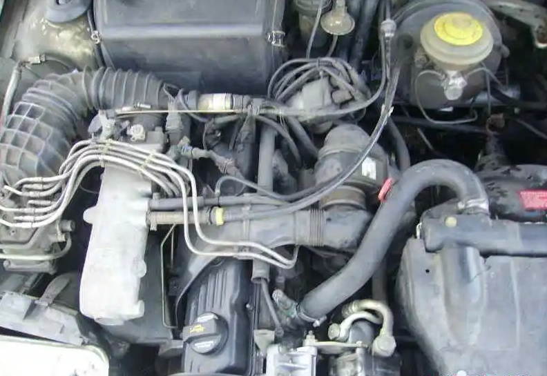

cardan Publicado 22 de Noviembre del 2024 Autor Denunciar Publicado 22 de Noviembre del 2024 Gracias por tu interes, JSPASSAT, esos manuales tienen muy buena pinta, y si contemplan expecificamente tu motor, tienes una joya, ademas en castellano. Mi motor es un 2.2E-KV, todo electromecanico, k-jetronic, sin OBDII ni centralita, Resumiendo que no hay ordenador que te oriente, hay que darle al tarro, para todo. Adjunto una foto del motor, donde se ve, al lado de la bobima ,el interruptor de vacio, lo que necesito es muy concreto. Si alguno de vosotros tiene este motor,un vacuometro manual, un polimetro, y mida a cuantos PSI o mmHg cierra el interruptor.podriamos saber si esta bien o mal, y si ese valor figura en alguno de tus manuales JSPASSAT, pues solucion perfecta. Responder
JSPASSAT Publicado 24 de Noviembre del 2024 Denunciar Publicado 24 de Noviembre del 2024 Si si, lo que te he adjuntado es válido para todos los K-Jetronic, si te fijas bien pone motor PS(una configuración específica) y luego pone resto de motores exceptuando PS. Como te dije en el anterior mensaje, antes que el inyector de arranque en frío miraría el regulador de mando y calentamiento, va justamente debajo del enfriador de los inyectores. El inyector de arranque en frío puedes sacarlo, tirar a arrancar y ver qué haga un solo pulverizado, si continúa goteando o inyectando lo tienes mal, sino el problema no es de ahí, ya que su función solo es la de arrancar. Ya nos contarás. Responder

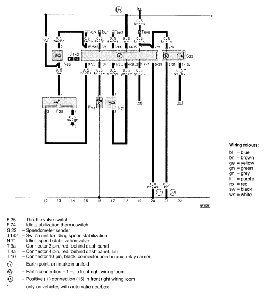

cardan Publicado 27 de Noviembre del 2024 Autor Denunciar Publicado 27 de Noviembre del 2024 Alguien sabe donde se encuentra el F74 ?. Responder
JSPASSAT Publicado 27 de Noviembre del 2024 Denunciar Publicado 27 de Noviembre del 2024 hace 4 horas, cardan dijo: Alguien sabe donde se encuentra el F74 ?. No se ve muy bien, pero creo que es el sensor de temperatura que controla la inyección, va a la salida de la culata, junto con el de temperatura del cuadro(el de inyección abajo y el del cuadro arriba). Responder
cardan Publicado 28 de Noviembre del 2024 Autor Denunciar Publicado 28 de Noviembre del 2024 Te refieres a este, JSPASSAT ?, Responder
JSPASSAT Publicado 1 de Diciembre del 2024 Denunciar Publicado 1 de Diciembre del 2024 En 28/11/2024 a las 23:51, cardan dijo: Te refieres a este, JSPASSAT ?, Exacto! Ese es. Responder
