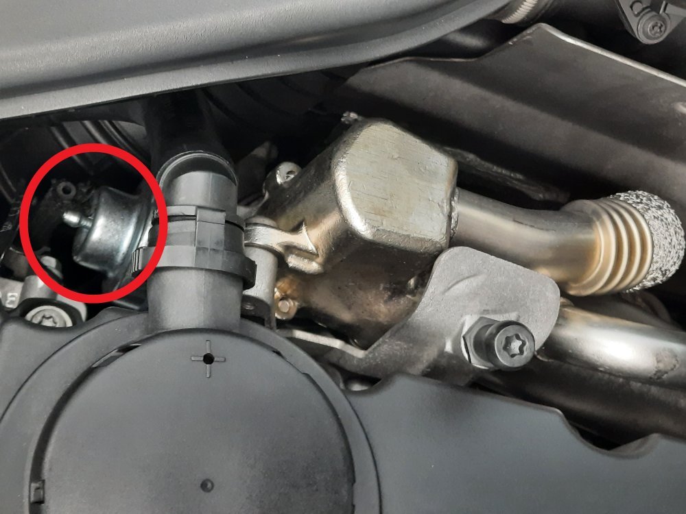

cantabroº Publicado 21 de Noviembre del 2024 Denunciar Publicado 21 de Noviembre del 2024 (editado) Hola un saludo, me han montado un enfriador de gases nuevo, y veo que hay un tubo de vacío de gases o aire no sé exactamente que lleva, y está suelto ¿que implica llevarle suelto?, ¿que función tiene esa pieza ?., no sé como se llama la pieza, naturalmente lo llevaré al mecánico, pero es por curiosidad. Editado 21 de Noviembre del 2024 por cantabroº Responder

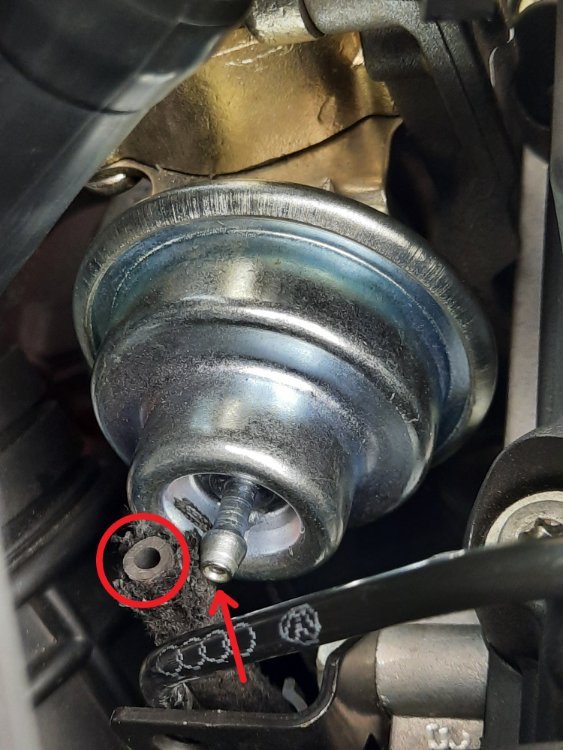

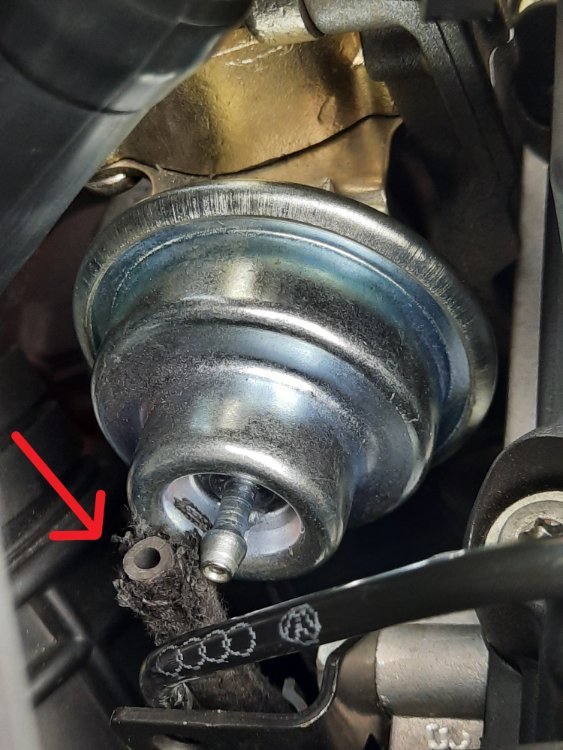

cantabroº Publicado 22 de Noviembre del 2024 Autor Denunciar Publicado 22 de Noviembre del 2024 Por si hay alguna duda, el tubo que está suelto, el del círculo me imagino que vaya conectado a la pieza indicada con una flecha que no sé como se llama, y que forma parte del enfriador de gases. Responder
Carlisu84 Publicado 22 de Noviembre del 2024 Denunciar Publicado 22 de Noviembre del 2024 Buen dia, si es un tubo de vacio que lo que hace es abrir la valvula interna que lleva. ahora que lo veo es la primera vez que me doy cuenta que el enfriador lleva un pulmon de vacio. conectandolo seguramente hara que caliente antes el agua. (yo hubiera anulado todo el sistema) Responder
cantabroº Publicado 22 de Noviembre del 2024 Autor Denunciar Publicado 22 de Noviembre del 2024 (editado) El enfriador que tenía antes estaba anulado, porque hervía el agua del bote de expansión, pero al cabo de un año me entro en modo protección y me dijeron que se había perforado, y por eso entraba en protección a las 1.500 revoluciones. Ahora me le han puesto nuevo y conectado todo, menos esa conexión, que tendré que preguntar al mecánico. Igual anularle entero como si no estuviera físicamente, no se puede hacer. Si se pudiera me acordaría del mecánico que me ha costado la reparación unos 600 euros. Editado 22 de Noviembre del 2024 por cantabroº Responder
