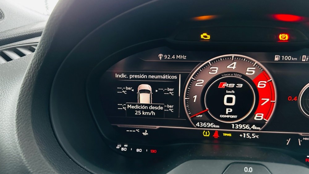

frantapia Publicado 23 de Noviembre del 2024 Denunciar Publicado 23 de Noviembre del 2024 Saludos compañeros, el Viernes pasado iba conduciendo y sin querer me tragué un agujero con la rueda delantera izquierda con el consiguiente reventón del neumático, enseguida me salta en el cockpit que esa rueda está perdiendo presión, creo recordar que también me salió lo del fallo TPMS y el icono de la rueda deshinchada. Lo llevo a un taller para cambiar el neumático y cuando ya recojo el coche nada más arrancar me da el fallo de TPMS y sale el icono de la rueda deshinchada, la presión está bien de las 4 ruedas, memorizo las presiones y sigue igual, a parte no me sale ni la presión de las ruedas ni la temperatura. He rodado mucho pero sigue con el mismo fallo Responder
Torvic Publicado 2 de Diciembre del 2024 Denunciar Publicado 2 de Diciembre del 2024 ¿Has intentado borrar con vagcom o obd11? Responder
frantapia Publicado 10 de Diciembre del 2024 Autor Denunciar Publicado 10 de Diciembre del 2024 En 2/12/2024 a las 20:18, Torvic dijo: ¿Has intentado borrar con vagcom o obd11? No, pero voy a comprar el OBD11 y asi ya lo tengo, que tenia ganas de comprarlo, cual me recomiendas? el Pro Pack o el Ultimate Pack? Responder
frantapia Publicado 19 de Diciembre del 2024 Autor Denunciar Publicado 19 de Diciembre del 2024 SOLUCIONADO, reseteado el error con OBD11 y a funcionar Responder
