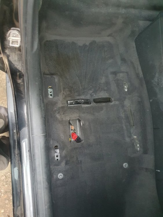

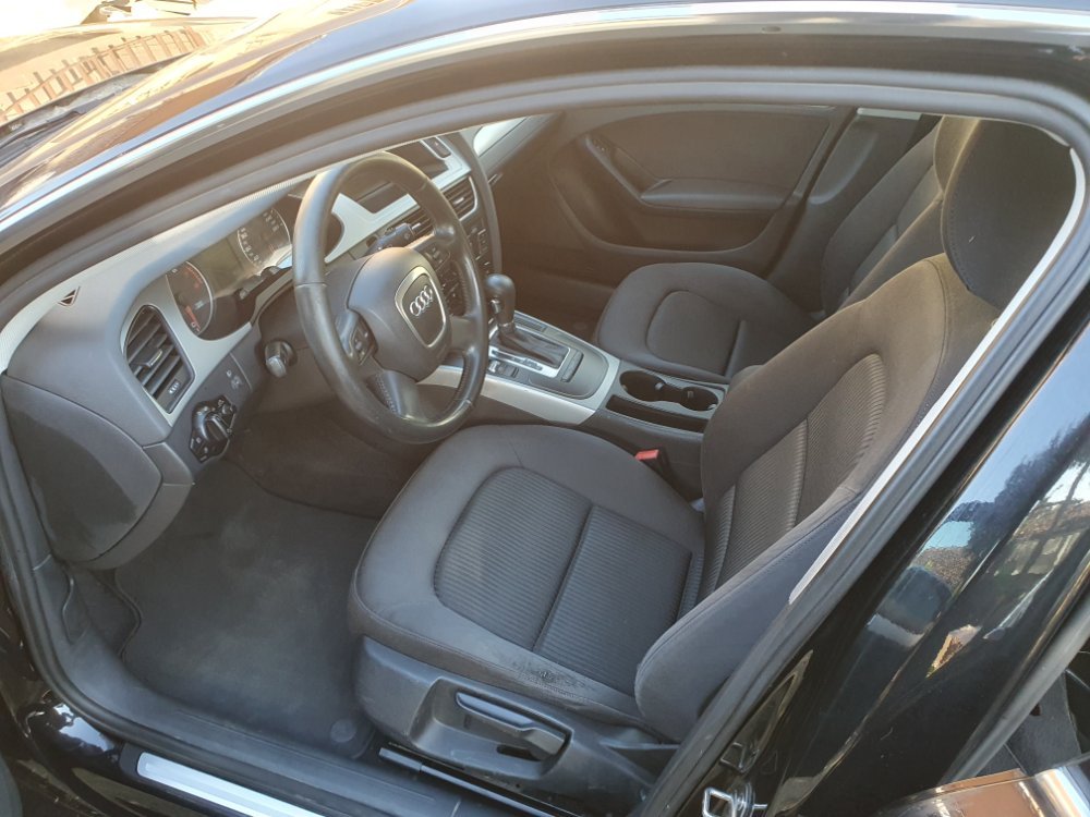

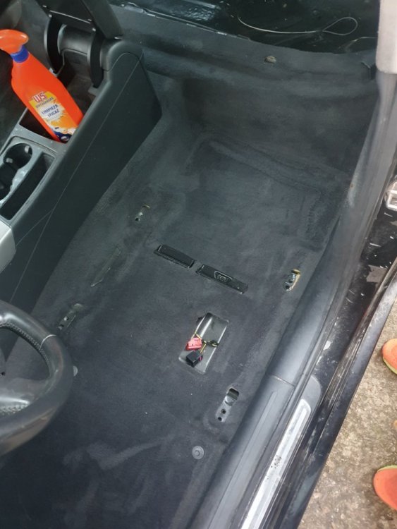

Pumukielgrande Publicado 23 de Noviembre del 2024 Denunciar Publicado 23 de Noviembre del 2024 Buenas a todos. Tengo un A6 C6 y entro bastante en el subforo, y ahora he comprado un A4 B8 1.8TFSI Stronic (creo) con 185000 kms, averiado para arreglarlo junto a un amigo mecánico, ya que a mi siempre me ha gustado la mecánica pero no me atrevo a meterme en un embolado así solo. Era de un hombre mayor, único propietario, que lo usaba en el pueblo y poco más. Los papeles del mantenimiento en taller me los ha dado todos, y también de la caja que era lo que más miedo me daba al no poder arrancar y probar el coche. Se rompió la cadena de distribuciónen marcha y aún no sabemos cual es el daño total. Confiemos en qué solo sean válvulas y taqués lo dañado, pero también podría ser algún piston, esperemos que no pero ya se verá. El coche tiene m**** pa aburrir, lo tenia poco cuidado en cuanto a limpieza, de hecho se ve que lo usaba para ir por algún camino para llevar pienso a los perros, porque he sacado como para llenar un saco. Hoy "simplemente" he estado limpiando el interior a base de desengrasante, cepillo con taladro y un aspirador limpia tapicerías. En eso me he tirado varias horas, y aunque ahora la moqueta ya está bastante bien, aún quiero dejarlo más limpio y que quede perfecto. Los asientos los he sacado y con solo darles un agua con la karcher ya han cambiado mucho su aspecto, pero al igual que la moqueta tengo que cepillarlos y después aspirador. Una vez que tenga eso limpio me dedicaré a limpiar paneles de puertas, consola central, salpicadero, cristales, cinturones, maletero (ya lo he limpiado hoy algo) y todo lo que vea que hace falta. De la zona motor también hemos desmontado ya algo, todo el frontal, hemos descubierto que el paragolpes no es original, los radiadores estaban llenos de ponzoña pero en buen estado, ya están todos separados y limpios. Los plásticos que van a los lados de los radiadores, los que canalizan el aire hacia ellos, están algo rotos así que tocará empezar a buscar referencias e intentar pedir todo junto en autodoc para tenerlo lo antes posible, cuando sepamos todo lo que nos hace falta, y poner a funcionar el coche lo antes posible, que buenas ganas tengo de oírlo rugir y usarlo. También la tapa de balancines está fuera y hemos limpiado la zona del motor en condiciones para trabajar agusto y para ir dejándolo todo limpio, aunque queda mucho trabajo por hacer. Voy a ir dejando fotos del proceso y comentando los avances que vayamos haciendo, que seguro que con alguna cosa podéis echarme una mano. ¿Que aceite me recomendáis? ¿Que especificación tiene que cumplir? Mi idea es echar uno normalito que cumpla la norma que toque, hacer 1000kms y usar un limpiador interno de motor y después echar un aceite en condiciones. Responder

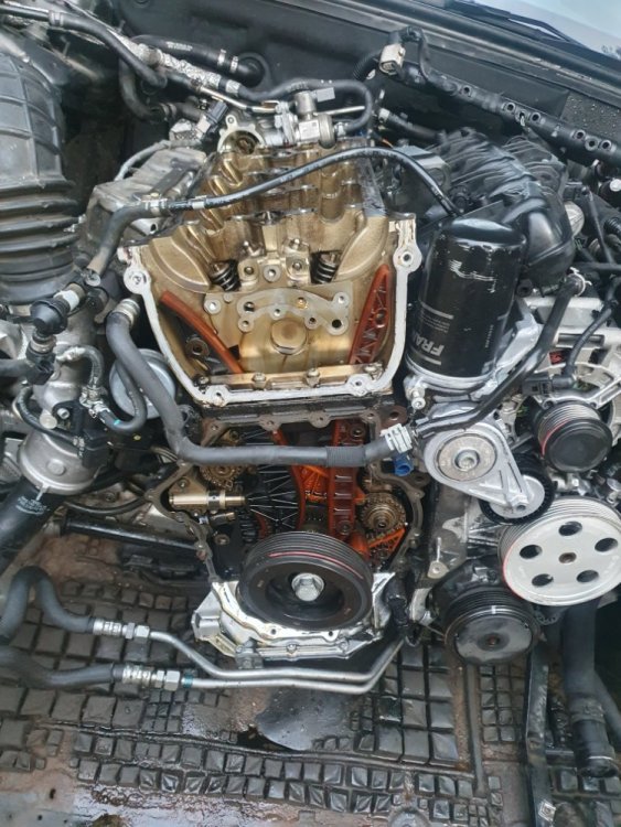

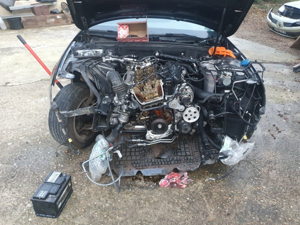

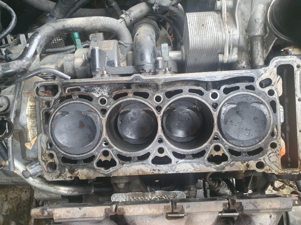

Pumukielgrande Publicado 27 de Noviembre del 2024 Autor Denunciar Publicado 27 de Noviembre del 2024 El mio es CDHA, espero que no tenga ese problema, ya se verá. Ya hemos avanzado y parece que los cilindros no están tocados, así que en principio con kit de cadenas, las 3, tensores, guías, juntas, válvulas, y alguna cosilla más valdría. Aparte de seguir limpiando, ya os pondré fotos Responder

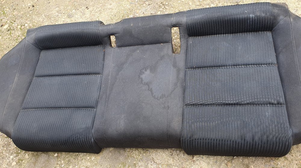

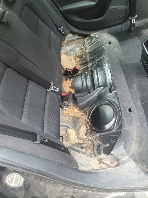

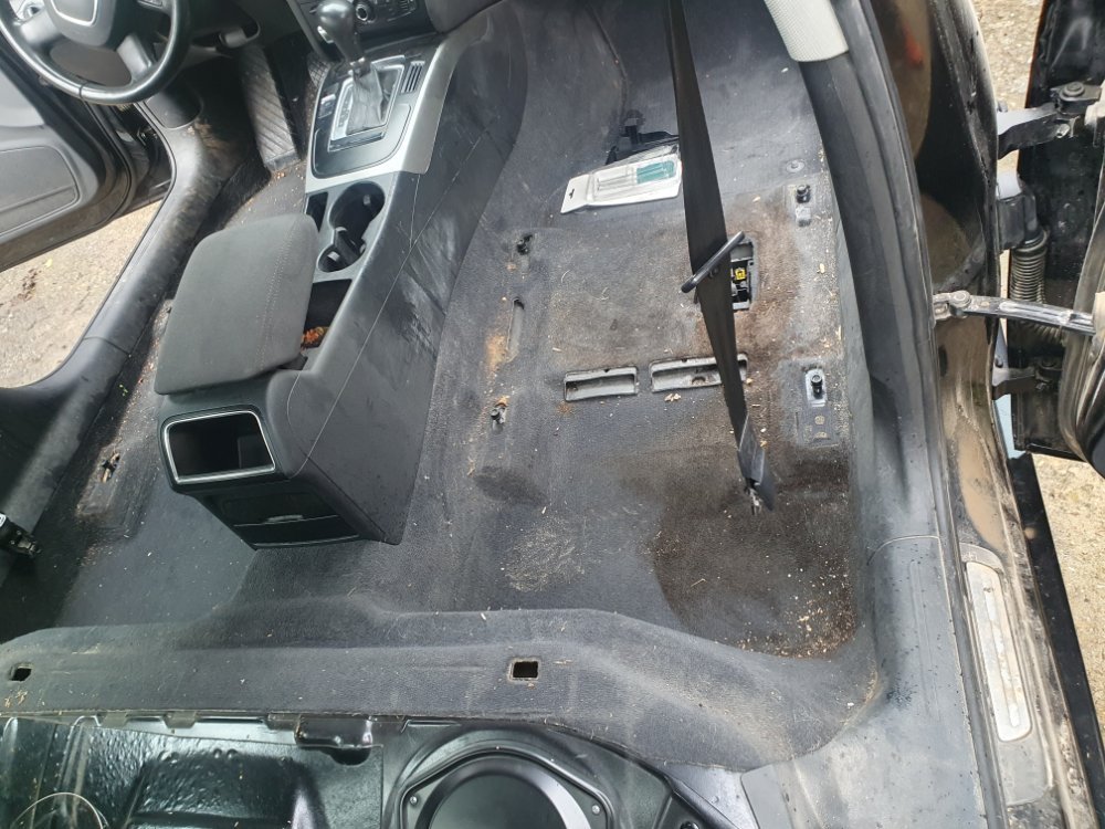

Pumukielgrande Publicado 27 de Noviembre del 2024 Autor Denunciar Publicado 27 de Noviembre del 2024 Pues ya tenemos culata fuera y parece que está en buen estado, aun así la llevaré a que la comprueben y que vean si hace falta rectificar, aunque creo que no. Así que en cuanto los de autodoc me confirmen todas las piezas que necesito para que coincidan con el número de bastidor, haré el pedido para intentar dejarlo funcionando lo antes posible. Los pistones se ven sucios, considero que normal con casi 190k kms, pero no se los ve dañados, aun así limpiaremos todo. Al final he quitado el respaldo del asiento trasero y así puedo limpiar toda esa zona en condiciones, y he desmontado todo lo que había en el maletero para dejarlo impoluto. Mañana haré fotos que hoy he acabado tarde y no había ya luz suficiente. Mi idea es empezar a montar todo en el maletero ya y así despejar el garaje, que lo tengo lleno de piezas Responder

rafa4 Publicado 28 de Noviembre del 2024 Denunciar Publicado 28 de Noviembre del 2024 (editado) Ya que lo has desmontado todo, aprovecha para cambiar la pcv, si esta en mal estado, hace que la presion de aceite suba mucho y pase a quemarse en los pistones a traves de la admision. Editado 28 de Noviembre del 2024 por rafa4 Responder
Pumukielgrande Publicado 30 de Noviembre del 2024 Autor Denunciar Publicado 30 de Noviembre del 2024 Ok, le echaré un ojo a la pcv, buen consejo. Me ha dicho el anterior dueño que a él no le pedía rellenar entre cambio y cambio, así que tocaremos madera, que la factura de autodoc es de más de 1100€ Responder

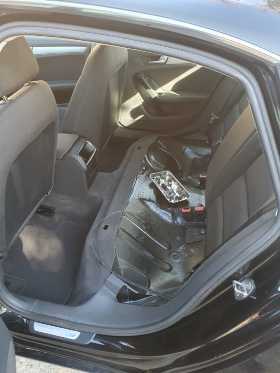

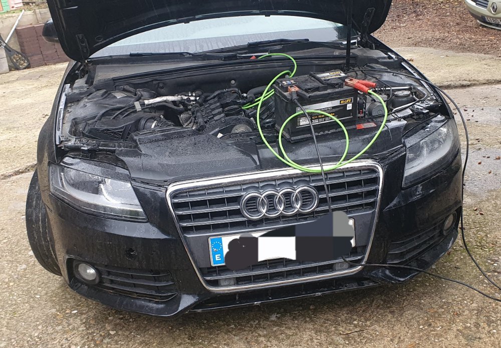

Pumukielgrande Publicado 15 de Diciembre del 2024 Autor Denunciar Publicado 15 de Diciembre del 2024 (editado) Bueno, que tengo esto muy parado. El interior ya parece otro, después de muchas horas de trabajo, y algo he avanzado con el motor, y esperando unas cajas de autodoc que suman más de 1000€, para ponernos a revivirlo. El asiento trasero lo tengo limpio, pero como no le tengo puesta la batería así puedo abrir el maletero Editado 15 de Diciembre del 2024 por Pumukielgrande Responder
