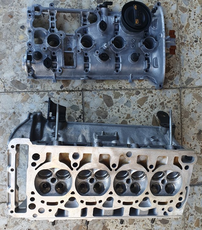

La culata y la tapa de balancines también parecen otra cosa.

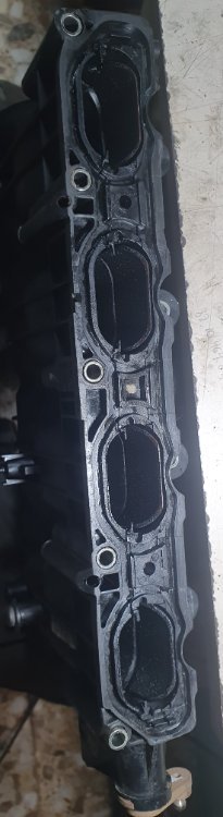

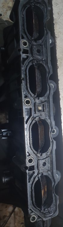

No tienes fotos del antes? y de los tubos de admisión? me interesaria para ver el grado de carbonilla y suciedad acumulada, estos motores a ser de inyección indirecta les pasa como a los diesel que se suele ensuciar lo que al no ser da gasoil no lo hace de la misma manera.
Lo estas dejando para estreno....

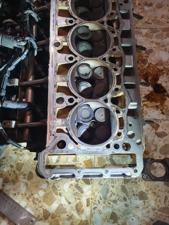

S2
De la tapa de balancines no tengo, pero de la culata si, aquí te la dejo.
Antes de limpiar el bloque y los cilindros haré fotos y las pondré por aquí. Quiero avanzar más rápido pero no me da la vida, aunque si me llegan las piezas espero hacerlo todo la semana que viene, o al menos casi

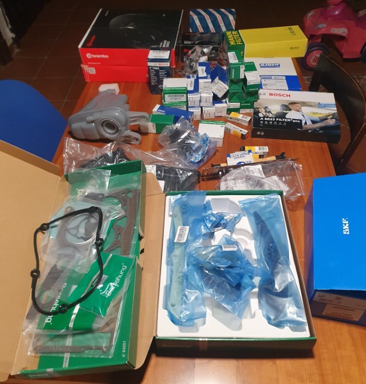

Bueno pues ya tenemos las piezas aquí, alguna como el vaso de expansión ha venido mal ya que trae la bolsa de silicatos y no veo forma de sacarla, así que tocará cambiarla.
También tengo que devolver los retenes de las válvulas que venían con el juego de juntas y además los pedí aparte.

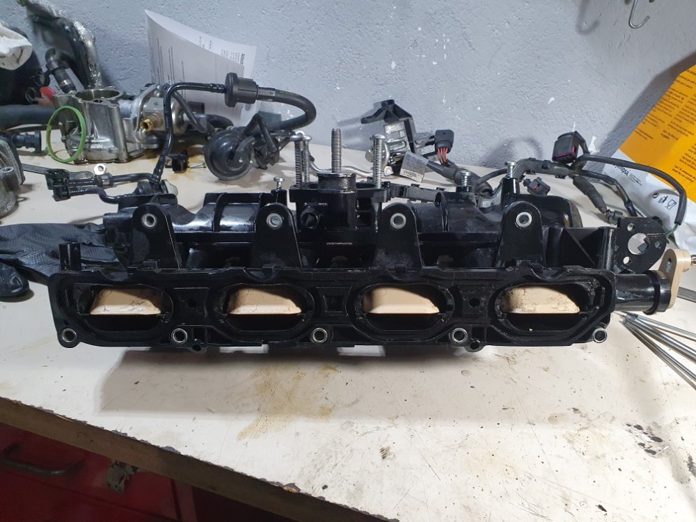

@Athabasco te dejo fotos de como está el colector de admisión, tiene suciedad pero no es excesivo, donde más hay acumulado es en las propias chapaletas. He empezado a limpiar pero no me ha dado tiempo a dejarlo fino.

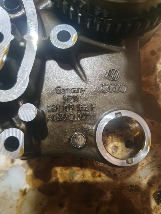

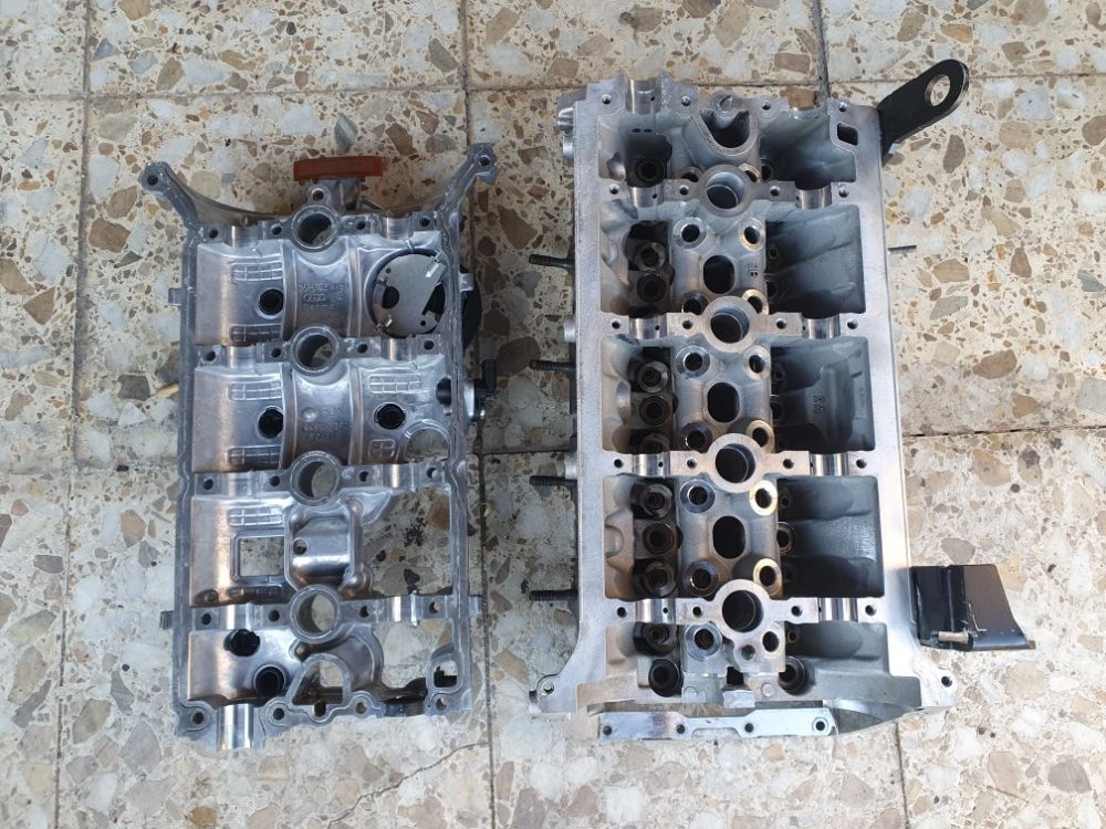

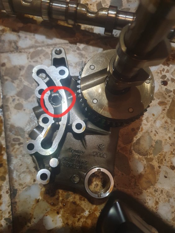

Hemos estado mirando, y la pieza donde van los árboles de levas tiene una pequeña pieza rota y en audi me dicen que hay que pedir la pieza completa. Os dejo foto por si alguno podéis echarme una mano a ver si se puede conseguir solo esa pequeña pieza
  • 3 semanas más tarde...
Pues al final he tenido que pedir esa pieza nueva, no venden lo que falta ahí, aunque es simplemente una malla que hace de pequeño filtro.
He estado a punto de ponerlo así, pero al final no me he atrevido y prefiero dejarlo todo bien.

Por cierto os dejo foto del colector de admisión ya limpio
