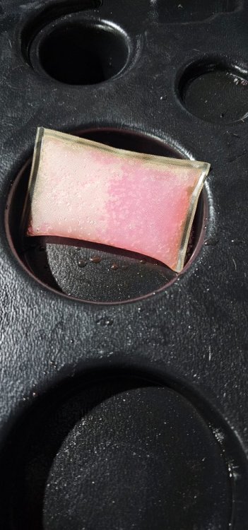

Pumukielgrande Publicado 15 Enero Autor Denunciar Publicado 15 Enero Pues hoy me ha llegado otro pedido con algunas cosillas que me faltaban del A4 y de algún otro coche que tenemos en casa, y el vaso de expansión también viene con la dichosa bolsa de silicatos.... es una faena porque además no veo forma posible de sacarla, y los de autodoc me dicen que a ellos no les aparece la información al respecto. He preguntado en una tienda de recambios a ver si me lo pueden conseguir ellos, aunque sea algo más caro. Porque...supongo que me aconsejáis no llevar eso en el circuito ¿no? Ya he limpiado la parte superior del bloque y la cabeza de los pistones y ha quedado muy bien pero se me ha olvidado hacer fotos, ya las pondré por aquí. Esperaba que me costase mucho más limpiarlo, pero la verdad es que ha sido cosa de 15 minutos Responder
Athabasco Publicado 16 Enero Denunciar Publicado 16 Enero hace 5 horas, Pumukielgrande dijo: Pues hoy me ha llegado otro pedido con algunas cosillas que me faltaban del A4 y de algún otro coche que tenemos en casa, y el vaso de expansión también viene con la dichosa bolsa de silicatos.... es una faena porque además no veo forma posible de sacarla, y los de autodoc me dicen que a ellos no les aparece la información al respecto. He preguntado en una tienda de recambios a ver si me lo pueden conseguir ellos, aunque sea algo más caro. Porque...supongo que me aconsejáis no llevar eso en el circuito ¿no? Ya he limpiado la parte superior del bloque y la cabeza de los pistones y ha quedado muy bien pero se me ha olvidado hacer fotos, ya las pondré por aquí. Esperaba que me costase mucho más limpiarlo, pero la verdad es que ha sido cosa de 15 minutos Este fin de semana que hemos estado por Madrid en DRS motor con el RS3 sedan que se ha comprado @VIX le hemos hecho precisamente el cambio del G13 que llevaba con la dichosa bolsa por un G12 plus y la bolsa se sacó facilmente con unas pinzas, el deposito es diferente pero la boca de llenado es practicamente igual. S2 Responder
Pumukielgrande Publicado 17 Enero Autor Denunciar Publicado 17 Enero (editado) Pues he pedido otro en una tienda de recambios y me dicen que también lleva la dichosa bolsa, pero se lo han tenido que llevar a la tienda para comprobar si la tenia, en las especificaciones no les pone nada. Si fuera un vaso de los esféricos que ha montado el grupo VAG durante años, podría sacar la bolsa sin problema, pero este tiene 2 "partes" separadas por una pared, y la bolsa está en el lado que no tiene acceso desde el tapon de llenado, así que no veo forma de sacarla. Una faena gorda, al final veo que me toca usar el viejo, pero dejarlo curioso va a llevarme mucho tiempo que no tengo, ni ganas..... En fin, ya veremos como avanzo con eso Editado 17 Enero por Pumukielgrande Responder

Tineo Publicado 17 Enero Denunciar Publicado 17 Enero mejor bolsa de silicatos fuera si vais a poner algo que no es g13.... y sino, tambien visto lo visto jeje Responder
Pumukielgrande Publicado 18 Enero Autor Denunciar Publicado 18 Enero Claro, por suerte ese vaso es el esférico, pero en el mio no se como sacar esa maldita bolsa Responder

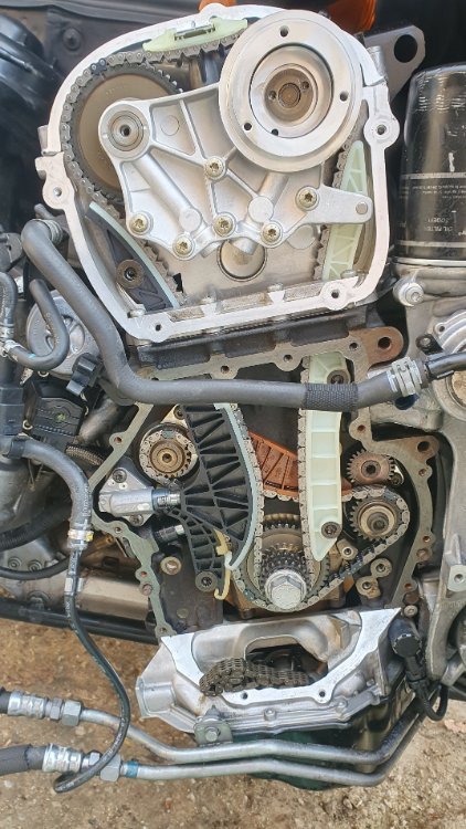

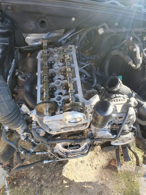

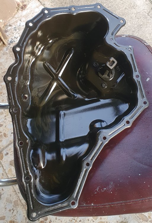

Pumukielgrande Publicado 26 Febrero Autor Denunciar Publicado 26 Febrero Bueno, pongo un poco esto al día, que lo tenia abandonado. Estoy haciendo un curso y estoy casi sin tiempo y lo teníamos casi parado, habíamos sacado algún ratillo para ir avanzando pero poco. Al fin hoy nos hemos puesto unas horas y tenemos montadas las 3 cadenas, patines, tensores, tapas, bujías, arboles de levas, culata, tapa de balancines, carter limpio e instalado de nuevo.... un buen avance. Lo malo que en el conjunto que pedí nos ha venido mal un patin, menos mal que el viejo no estaba mal, y la junta del colector de admisión, así que no hemos podido terminar de montar y arrancar que era nuestra idea...a ver que me contesta autodoc. La pediré por otro lado para tenerla lo antes posible. Os dejo algunas fotos Responder

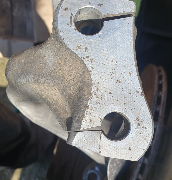

Pumukielgrande Publicado 6 Marzo Autor Denunciar Publicado 6 Marzo Me las estoy viendo negras para encontrar una mangueta de la rueda del conductor, la mía está un poco rajada por donde se mete el pasador que sujeta las rótulas superiores. Si sabéis de alguna avisadme, a ver si la semana que viene puedo tenerlo en marcha Responder
Serjio Publicado 6 Marzo Denunciar Publicado 6 Marzo hace 1 hora, Pumukielgrande dijo: Me las estoy viendo negras para encontrar una mangueta de la rueda del conductor, la mía está un poco rajada por donde se mete el pasador que sujeta las rótulas superiores. Si sabéis de alguna avisadme, a ver si la semana que viene puedo tenerlo en marcha Y por que no cambias la rotula simplemente. Responder
Pumukielgrande Publicado 11 Marzo Autor Denunciar Publicado 11 Marzo Pues es que está un poco rota por la parte superior donde entra una de las rótulas, mañana hago foto para que lo veáis Responder
VIX Publicado 11 Marzo Denunciar Publicado 11 Marzo Menudo currazo te estás pegando, impresionante. A ver si das con la mangueta! Responder
Pumukielgrande Publicado 12 Marzo Autor Denunciar Publicado 12 Marzo En un rato creo que lo arrancaremos. Aquí os dejo foto de lo que tiene roto la mangueta Responder
