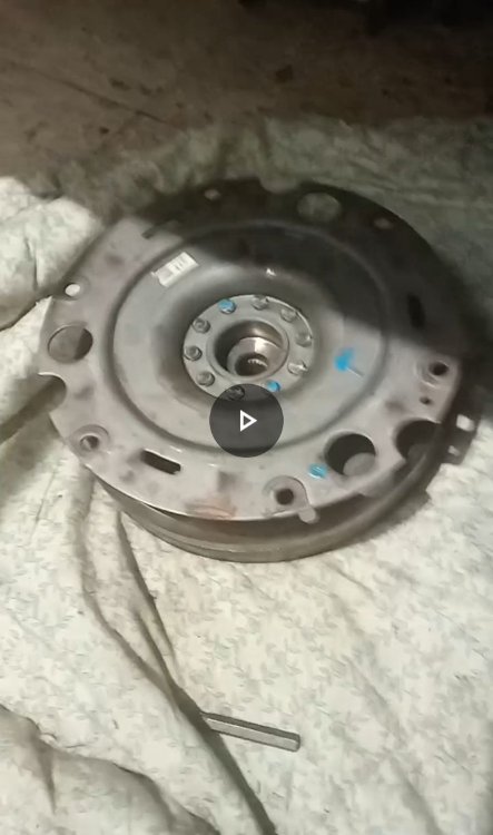

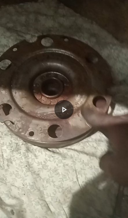

 SALUDOS A TODOS YO TENGO UN PROBLEMA CON MI AUDI A4 B8 AVANT 2.0 TDI CAJA AUTOM]ÁTICA MULTITRONIC 0AW EL PROBLEMA QUE HACE POCO SE ROMPIO LA CAJA Y NO TENIA REPARACION ENTONCES COMPRE OTRA IGUAL DEL DESGUACE (1500 EUROS) MEDIO GARANTIA 12 MESES HASTA AQUI BIEN
CAMBIE UNA POR OTRA Y CUANDO ARRANQUE MUY BIEN HASTA QUE VOY A ANDAR Y ME DA FALLO DE LA CAJA MIRO QUE FALLO Y QUE LA ELECTRONICA NO ERA COMPATIBLE Y COMO TENIA LA ELECTRONICA DE LA VIEJA CAMBIE UNA POR OTRA Y TODO BIEN YA NO DA FALLO PERO AL IR A ANDAR CON EL NO ME DA FALLOS PERO NO ME CAMBIA LAS MARCHAS TODO BIEN PERO NO CAMBIA COMO QUE SE QUEDA CON UNA MARCHA Y NO CAMBIA SE ME OLVIDA QUE ESA CAJA ERA DE UNO GASOLINA Y EL VOLANTE NO ERA IGUAL ESTETICA y no lo cambié MANDO DOS FOTOS  SI PUEDE SER EL Problema ?

aunque la caja sea 0aw multitronic si es de un gasolina no es el mismo código de caja, de ahí los problemas de electrónica del modulo.
El volante de inercia en un gasolina equivalente siempre es más pequeño, eso también es lógico. Mezclar electronica y hardware de diferentes cajas tampoco parece buena idea.
