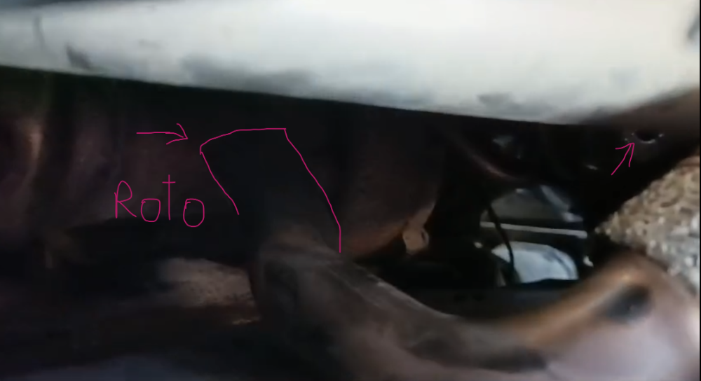

TylerDuden92 Publicado 29 de Noviembre del 2024 Autor Denunciar Publicado 29 de Noviembre del 2024 Hola buenas , el primer pensamiento logico, al no tener mucho conocimiento fue pensar en alguna parte del escape, sin embargo estaba viendo que el sonido viene mas bien del compartimento motor y claro dandole vueltas cai en que dado que el problema se presentaba tambien en el ralenti quizas sea algun tema de admision , y efectivamente , despues de inspeccionar bien creo que he encontrao el problema y no tiene muy buena pinta . Por aqui dejo un video donde se ve de que se trata , he extraido una captura, y aqui hay otro donde se ve un pelin mejor aunque inicialmente no sabia a donde se deberia dirigir ese "tubo" roto. Luego mire por internet , aunque en motores ccon otro codigo, pero parece que va sujeto bastante en condiciones, y se ha debido de arrancar o algo? Responder
TylerDuden92 Publicado 29 de Noviembre del 2024 Autor Denunciar Publicado 29 de Noviembre del 2024 hace 37 minutos, TylerDuden92 dijo: Hola buenas , el primer pensamiento logico, al no tener mucho conocimiento fue pensar en alguna parte del escape, sin embargo estaba viendo que el sonido viene mas bien del compartimento motor y claro dandole vueltas cai en que dado que el problema se presentaba tambien en el ralenti quizas sea algun tema de admision , y efectivamente , despues de inspeccionar bien creo que he encontrao el problema y no tiene muy buena pinta . Por aqui dejo un video donde se ve de que se trata , he extraido una captura, y aqui hay otro donde se ve un pelin mejor aunque inicialmente no sabia a donde se deberia dirigir ese "tubo" roto. Luego mire por internet , aunque en motores ccon otro codigo, pero parece que va sujeto bastante en condiciones, y se ha debido de arrancar o algo? Tras investigar un poco veo que se trata de la valvula EGR? Podira ser esa la razon de que el "volumen" del motor se haya disparado de esa manera o es solo casualidad que este rota o no se si anulada ? Responder
