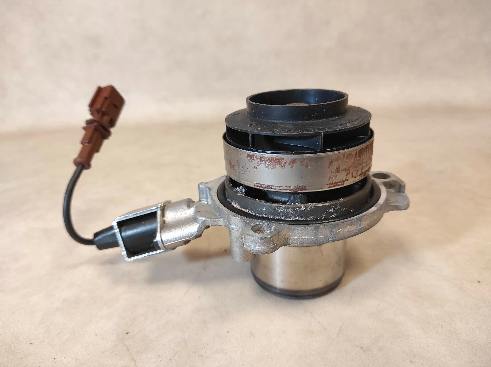

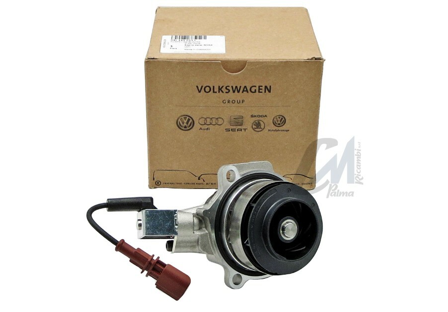

Tineo Publicado 8 Diciembre Denunciar Publicado 8 Diciembre En 4/12/2024 a las 12:56, elrober74 dijo: He mirado referencia en AUTODOC, y unos kit vienen con bomba de agua mecánica, y otros kits eléctrica conectable, sabria alguien decirme cual de las 2 bombas de agua lleva mi coche? CSUA lleva bomba de agua convencional 03L121011P en distribución como el resto de los 4cil diesel. luego, en el resto de fontanería hay otras dos bombas de refrigerante electricas Responder
Moncho2 Publicado 8 Diciembre Denunciar Publicado 8 Diciembre hace 2 horas, Tineo dijo: CSUA lleva bomba de agua convencional 03L121011P en distribución como el resto de los 4cil diesel. luego, en el resto de fontanería hay otras dos bombas de refrigerante electricas Hola Podrías dar más información sobre eso..? Es probable que mi nuevo B8 sea CSUA . Y debo de empaparme de nuevo. Gracias Responder
espinete23 Publicado 8 Diciembre Denunciar Publicado 8 Diciembre Saludos, yo creo que el compañero se refiere a las dos bombas eléctricas auxiliares que mueven el el anticongelante, una por el circuito del enfriador de la egr y otra por el circuito de la calefacción. Estás ya las llevaba mi anterior b8 el cual era motor CAGA, que por cierto, uno de los problemas de estas bombas era que dejaban de girar a causa de los sedimentos que se alojaban debajo de la turbinas, cuando esto pasaba en la que movía el anticongelante para la calefacción. Te ibas quedando sin calefacción poco a poco. Ya que el sistema por precaución al detectar sobreesfuerzo, cortaba la corriente de esas bomba, quedando un error el cual podías ver en el vagcom Responder
Moncho2 Publicado 8 Diciembre Denunciar Publicado 8 Diciembre hace 35 minutos, espinete23 dijo: Saludos, yo creo que el compañero se refiere a las dos bombas eléctricas auxiliares que mueven el el anticongelante, una por el circuito del enfriador de la egr y otra por el circuito de la calefacción. Estás ya las llevaba mi anterior b8 el cual era motor CAGA, que por cierto, uno de los problemas de estas bombas era que dejaban de girar a causa de los sedimentos que se alojaban debajo de la turbinas, cuando esto pasaba en la que movía el anticongelante para la calefacción. Te ibas quedando sin calefacción poco a poco. Ya que el sistema por precaución al detectar sobreesfuerzo, cortaba la corriente de esas bomba, quedando un error el cual podías ver en el vagcom Ah vale, si las lleva el CAGA, es muy probable que mi actual CAGB también las llevase...Es que ya sabes, cuanto más moderno el motor, más los complican...y por tanto más propensos a averías... Muchas gracias compañero Responder
espinete23 Publicado 8 Diciembre Denunciar Publicado 8 Diciembre hace 32 minutos, Moncho2 dijo: Ah vale, si las lleva el CAGA, es muy probable que mi actual CAGB también las llevase...Es que ya sabes, cuanto más moderno el motor, más los complican...y por tanto más propensos a averías... Muchas gracias compañero De nada, para eso estamos. El B8 lo tenía bastante dominado, poco o nada iba al taller, tome la decisión de mancharme yo las manos después de que en algún taller, me partieran la toma del conector del sensor que hay en el filtro del aire. Y cuanta razón llevas con eso de que cuanto más moderno ese el motor, más complican. En el B9 con motor DEUC que tengo actualmente, está todo inaccesible, no lo siguiente, no hay nada más que decir que para cambiar el filtro del aceite tengo que soltar el vaso de expansión del anticongelante, para desplazarlo y poder sacar el filtro. Responder
