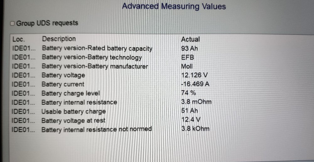

Mielinos Publicado 7 de Diciembre del 2024 Denunciar Publicado 7 de Diciembre del 2024 Hola, Por lo que voy leyendo entiendo que la tecnología AGM es algo mejor que la EFB. Mi batería es EFB y el otro día le costo arrancar al coche ( es del 2017 importado de Alemania y trae una batería start/stop de 93Ah de fecha 29-10-18 por lo que no se si es la original del coche o se cambio. Lo digo porque el coche tiene ya 7 años y 158729km. En el vcds he obtenido estos datos que os muestro y no se si se puede cargar la bateria con algun "aparato" cargador especial o algo similar o ya no hay nada que hacer. En el caso de que toque cambiar de bateria, merece la pena pasar a una AGM ? he leido que alguno la ha cambiado. Por otro lado no se si cambiarla yo o llevarlo a algún taller y que hagan ellos todo incluido codificar, aunque esto luego lo verificaria yo por vcds y si no lo hacen lo haria yo mismo. Mi bateria EFB pone 12V 93Ah-520A DIN 850A EN/SAE/GS y veo que las AGM seria 105Ah-580A DIN 950A SAE, esto no dañara otros componenetes y/o centralitas al tener mas amperaje y demas ?? Un saludo Responder

Mielinos Publicado 15 de Diciembre del 2024 Autor Denunciar Publicado 15 de Diciembre del 2024 Hola, Mira el mío es de 2017 y si la batería es la original (yo creo q si) son ya 7 años y 160.000km creo q está bien. Aunque la batería estaba al 75% de battery charge level y con 57Ah usables creo que si hubiera usado un cargador de red a 220v la habría conseguido mantener, he leído que se pueden conservar mejor las batería en invierno y para los q hacen trayectos cortos a diario. Esos cargadores le hacen ciclos completos a la batería y la mantienen en niveles más correctos. Tienen un modo especial para restaurar y regenerar baterías estratificadas y muy descargadas, un programa de invierno para carga en tiempo frío y opción de batería AGM... Tipo este: https://www.ctek.com/es/cargador-de-baterías-12v-24v/mxs-7-0-eu?srsltid=AfmBOop47cP5-9zX7shgOp-8l9IkCYg6RUxuw8ECQ2fPbopLLhNSGTzK Quizas para esta batería nueva q he comprado use uno de esos el problema es q en mi garaje comunitario no hay enchufes y no me voy a andar subiendo la batería a casa q hay gente q tb los hace. Mi batería me la dan mañana lunes a ver si me pongo a ello y os comento. Un saludo Responder
