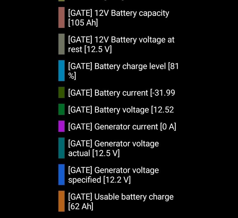

Mielinos Publicado 26 de Diciembre del 2024 Autor Denunciar Publicado 26 de Diciembre del 2024 Hola, Me va bien, el coche arranca a la primera perfectamente y no da ningún síntoma raro. El asunto es saber si todo es bien o puede estar "mejor", yo ahora quiero saber si chekeais vuestras baterías con obd o con vcds q valores os da. A mi ahora solo moviendo el coche en ciudad me da esto: Battery charge levesl: 81% Usable Battery charge: 62 Ah y me gustaría saber si debería poner 100% y 105Ah que es la batería que llevo ahora. O es muy difícil que llegue a 100% de carga con uso solo en ciudad ? Habría que usar un cargador externo a la red para que llegue al 100% ? el sábado hare un viaje de unos 160km y veré si se carga mas la batería. Otra duda que tengo es si con el coche arrancado el alternador carga la batería o solo si el coche esta en movimiento ? y si solo carga cuando el indicador de batería en el mmi se pone en verde ? Ahora que he colocado yo la batería me gustaría hacerle un seguimiento de cargas y demás. Saludos Responder

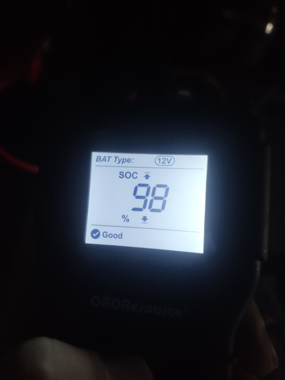

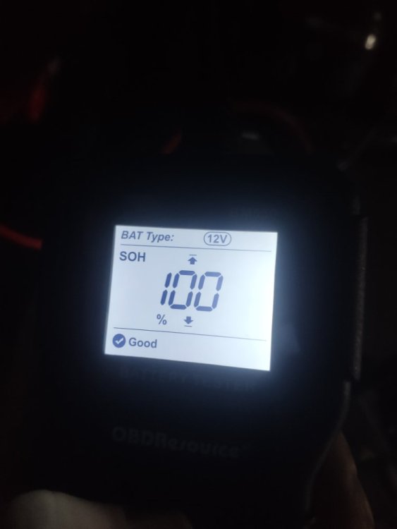

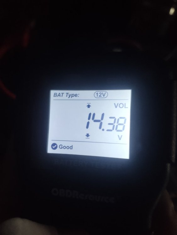

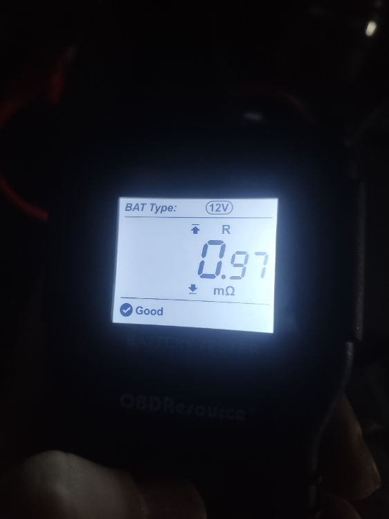

Mielinos Publicado 4 Febrero Autor Denunciar Publicado 4 Febrero Hola, Vamos a ver si alguien me ayuda, resulta que con la nueva batería ya codificada y demás no se recarga del todo, suele estar al 75% y como mucho al 86%. Es cierto que hago recorridos cortos de 2,4km ida 2,4 km de vuelta y algún día no utilizo el coche pero descargarse tanto la batería siendo nueva. El otro día estaba al 74% y ha estado casi 3 días parado el coche y cuando lo he cogido hoy me ha salido el aviso de que la red de abordo: batería baja pero ha arrancado el coche bien y he morado y estaba al 22% de carga, he dado una vuelta de unos 15 km y se ha cargado al 75% ahora en un rato bajare a ver como va. Casualidad que he comprado un testador de baterías y me pone que esta bien. El coche tiene 3 fallos por si puede ser de eso, en vcds fallan los 2 sensores de las puertas izquierdas y el sensor de apertura gestual del maletero por si eso puede tener algo que ver. saludos Responder
