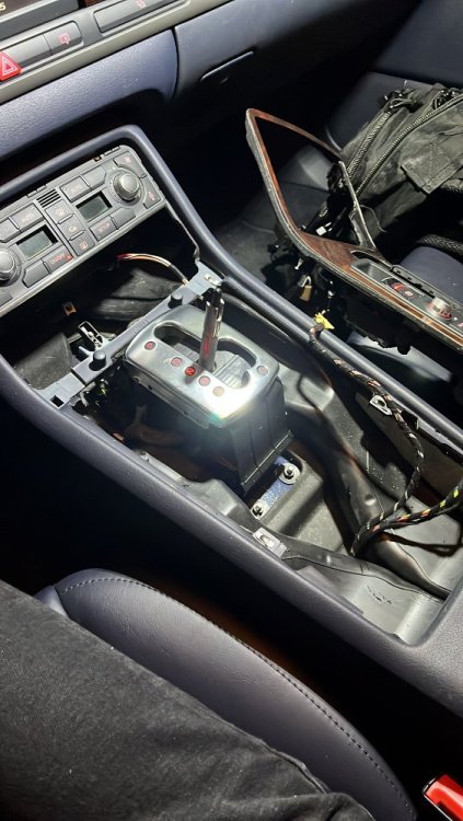

ELP Publicado 10 de Diciembre del 2024 Denunciar Publicado 10 de Diciembre del 2024 (editado) Buenas a todos. Los años son los años, y el S8 D3 va ya para casi, 17.. y hoy me he dado cuenta de que cuando estoy en P. El plástico negro embellecedor cubre perfectamente todo lo que es el mecanismo. Pero cuando lo muevo de ahí, se ve que que no corre, imagino será como una persiana, y en D o S toda esa parte se queda al descubierto y como caiga algo la vemos a liar. Alguien sabe de algún brico o tutorial, que diga como cambiar ese embellecedor? valer no vale nada, hasta en aliexpress , lo encuentras por menos de 10€, pero cambiarlo será tela, imagino.. Gracias y un saludo. Editado 10 de Diciembre del 2024 por ELP añadir Responder

ELP Publicado 11 de Diciembre del 2024 Autor Denunciar Publicado 11 de Diciembre del 2024 hace 5 horas, PAUL-A8 dijo: Mira por aqui...creo en la pagina 7 Lo he mirado, pero no me queda claro. Son fotos, y el video del desmontaje lo he visto también en otros sitios que incluso poniendo la palanca de cambios en N o D, no hace falta quitarle la pera, pero en cuanto a cómo se cambia la cortina en concreto, que al parecer es muy delicada y a la mínima se puede romper, nada. De eso no he visto nada. Responder
Marcote Publicado 13 de Diciembre del 2024 Denunciar Publicado 13 de Diciembre del 2024 En 11/12/2024 a las 13:29, ELP dijo: Lo he mirado, pero no me queda claro. Son fotos, y el video del desmontaje lo he visto también en otros sitios que incluso poniendo la palanca de cambios en N o D, no hace falta quitarle la pera, pero en cuanto a cómo se cambia la cortina en concreto, que al parecer es muy delicada y a la mínima se puede romper, nada. De eso no En 11/12/2024 a las 13:29, ELP dijo: Lo he mirado, pero no me queda claro. Son fotos, y el video del desmontaje lo he visto también en otros sitios que incluso poniendo la palanca de cambios en N o D, no hace falta quitarle la pera, pero en cuanto a cómo se cambia la cortina en concreto, que al parecer es muy delicada y a la mínima se puede romper, nada. De eso no he visto nada. Yo tuve que quitar la pera.....es que no veo otra manera de ponerla....y quitas toda la madera luego la pera y se cambia fácilmente Responder
ELP Publicado 14 de Diciembre del 2024 Autor Denunciar Publicado 14 de Diciembre del 2024 En 13/12/2024 a las 2:07, Marcote dijo: Al final lo va a hacer mi mecánico de siempre después de mucho insistir, porque ni tengo herramientas , ni lugar con luz para hacerlo y por media hora no creo que me vaya a dejar la cuenta peor de la lo tengo. Eso sí, él insistía en que fuese el oficial de Audi, que vale como 190€, por los 6€, que me ha costado el de Aliexpress, ya le he dicho, que si se rompe, hay mucha diferencia como para cambiarlo unas cuentas veces y sigue saliendo a cuenta. Casi 200€ un trozo de goma hecha en China, como todas. Estamos locos? Salu2. Responder
Marcote Publicado 15 de Diciembre del 2024 Denunciar Publicado 15 de Diciembre del 2024 hace 6 horas, ELP dijo: Al final lo va a hacer mi mecánico de siempre después de mucho insistir, porque ni tengo herramientas , ni lugar con luz para hacerlo y por media hora no creo que me vaya a dejar la cuenta peor de la lo tengo. Eso sí, él insistía en que fuese el oficial de Audi, que vale como 190€, por los 6€, que me ha costado el de Aliexpress, ya le he dicho, que si se rompe, hay mucha diferencia como para cambiarlo unas cuentas veces y sigue saliendo a cuenta. Casi 200€ un trozo de goma hecha en China, como todas. Estamos locos? Salu2. Yo tengo puesta ka de aliexpress y ya lleva puesta años....y ahi esta. Responder

NightDriver7 Publicado 22 de Diciembre del 2024 Denunciar Publicado 22 de Diciembre del 2024 (editado) Buenas, es lo primero que le cambié al mío cuando lo compré, me costo unos 10€ en amazon, y para cambiarlo tienes que desmontar solo la consola central, lleva los tornillos en el compartimento del cenicero, lo demás es paciencia con las pestañas que se rompen con mirarlas. Editado 22 de Diciembre del 2024 por NightDriver7 Responder
ELP Publicado 2 Enero Autor Denunciar Publicado 2 Enero Buenas, pues ya esta hecho por poco más de 30€. ha quedado bien, igual que el de origen. Aunque es cierto que ahora que me ha dado por abrir el cenicero, no lo abro nunca, se encasquilla un poco. Supongo no habrá puesto bien del todo la parte superior, o lo mismo estaba así. Lo cierto es que lo habré abierto 3 o 4 veces en mi vida. Pero bueno, lo importante es que por lo menos lo otro, que era lo que me importaba, está arreglado por 3,50€ + 30€. Salu2. Responder
